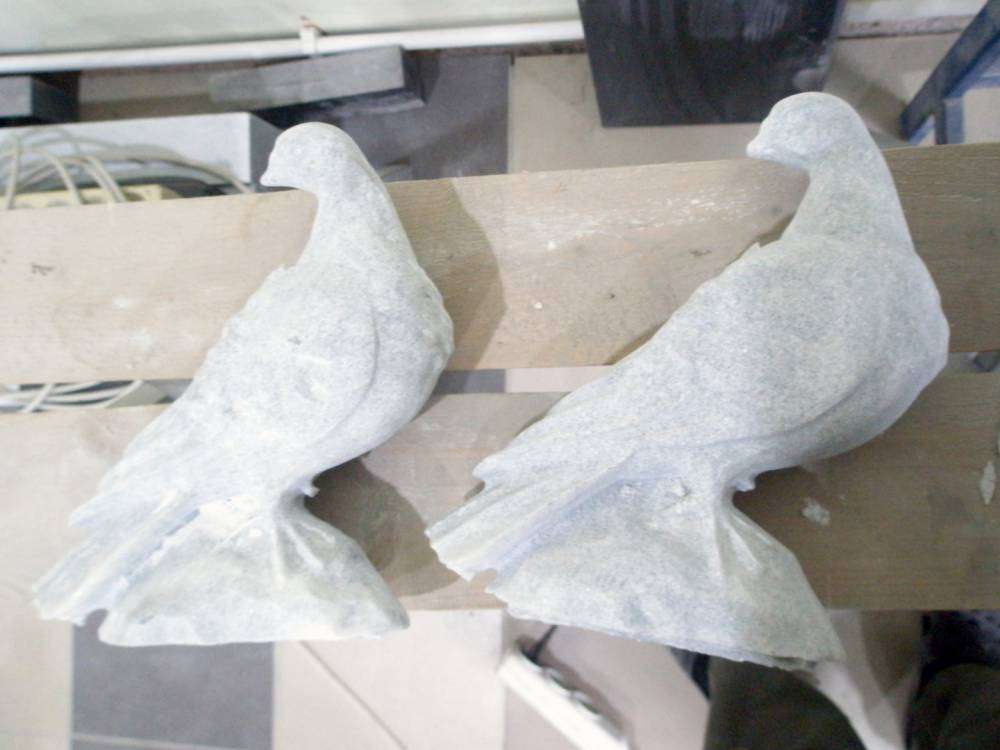

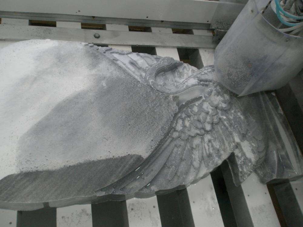

Денис Давыдов Опубликовано 9 февраля, 2018 Опубликовано 9 февраля, 2018 Всем привет, начинаю осваивать фрезер, Гравёр 6. Заодно и перепрофилируюсь в 3д моделинг для фрезеровки. Месяца три -четыре назад взялся за это дело, что-то уже получается, в чём-то ещё нужно разбираться. Буду выкладывать только те работы, модели к которым слепил сам. Вот, первое попавшееся, двухсторонняя фрезеровка, из под станка ещё не доработанная. Сильно, прошу, камнями не кидаться. Поставил фрезеровать лебедя, посмотрим, что получится. 1 3
Александр Опубликовано 9 февраля, 2018 Опубликовано 9 февраля, 2018 алгоритм обработки какой? обрезка по контуру, черновая , чистовая? как закреплена заготовка? по фото непонятно заготовка лежит сразу на профиле или через подложку?Денис Давыдов
Денис Давыдов Опубликовано 9 февраля, 2018 Автор Опубликовано 9 февраля, 2018 Да, обрезка-черновая-чистовая. На профиле полоски пластика пхв прикручены. Стела большая, 120х60х8, поэтому никак не закреплена.

Денис Давыдов Опубликовано 9 февраля, 2018 Автор Опубликовано 9 февраля, 2018 После обрезки контура стела всё равно освобождается от крепежа, а какое же давление фрезы должно быть на черновой или чистовой фрезеровке, чтобы пол центнера сдвинуть с места?

Денис Давыдов Опубликовано 9 февраля, 2018 Автор Опубликовано 9 февраля, 2018 Конечно насквозь. Промеряю стелу ив Арткаме выставляю глубину прорезания. Фреза доходит точно до подложки. Когда закрепляю заготовку, по бокам подкладываю куски мрамора, чтобы при обрезке фреза проходила сквозь них. Когда стела уже обрезана, остаётся пропил между креплением (мраморной проставкой) и самой стелой. То есть стела уже перестаёт быть закреплённой. Мне интересно, как другие крепят заготовку.

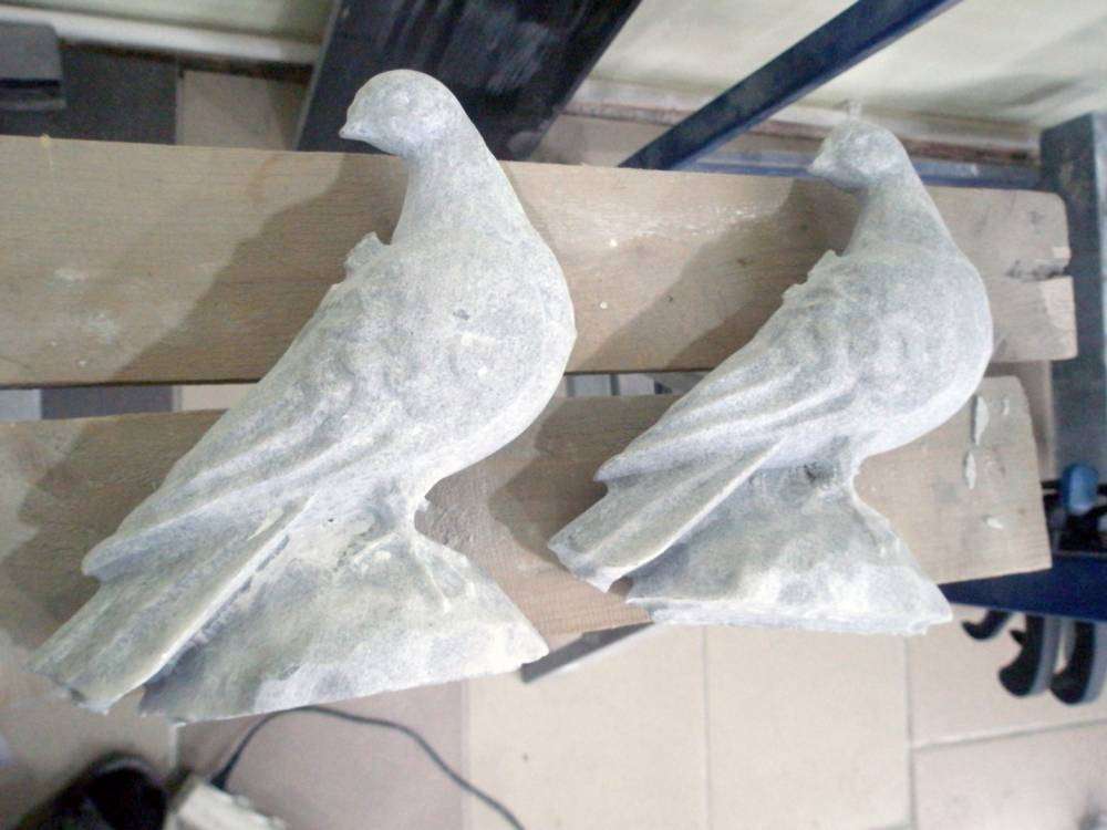

Денис Давыдов Опубликовано 9 февраля, 2018 Автор Опубликовано 9 февраля, 2018 Первого голубя я сначала обрезал на всю глубину (закреплял за выступ в основании), профрезеровал одну сторону, а когда перевернул, расклинил под головой. В процессе всё съехало в сторону и голубь стал инвалидом, после чего улетел в брекчу. С нулевой точкой да, всё просто. Лишь бы был прямой угол у торца заготовки.

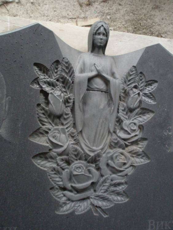

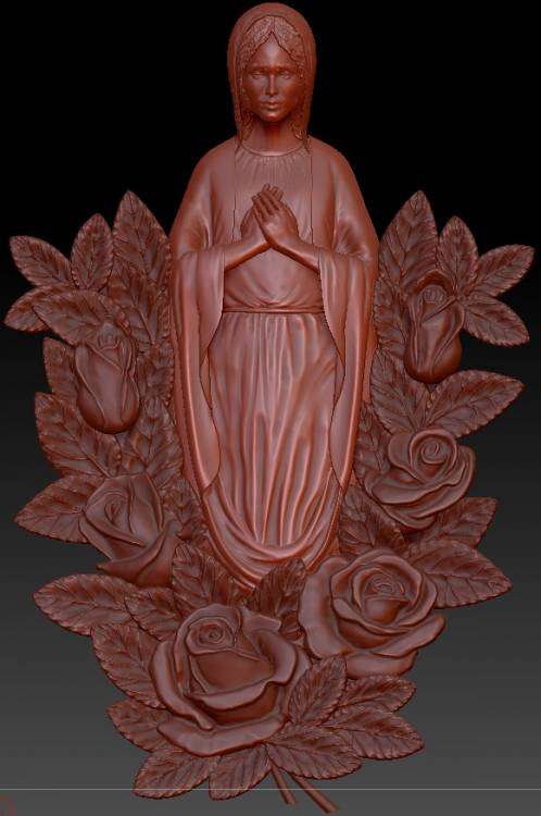

Популярный пост Денис Давыдов Опубликовано 10 февраля, 2018 Автор Популярный пост Опубликовано 10 февраля, 2018 Вот ещё работа на граните. Моделировал по референсу. 6 7
Денис Давыдов Опубликовано 10 февраля, 2018 Автор Опубликовано 10 февраля, 2018 Я оставлял на выходные, поэтому не знаю. Размер 62х41х7,5 2
AndreyTar Опубликовано 10 февраля, 2018 Опубликовано 10 февраля, 2018 Денис Давыдов что такое по референсу? модель в збраше сделана? и еще вопрос ) в арткаме чтобы поднимать фотографии, сначала надо ретушь делать ?
