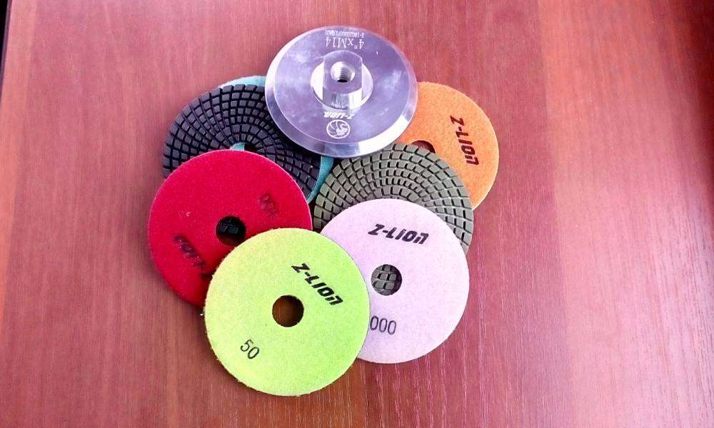

Сегодня получил. Понравился держатель.
Дмитрий Ivanovich , держатель наверное вечный, только липучку по необходимости переклеивать.Как опробуешь, напиши как они в работе, я тоже этой фирмы заказал на пробу.ПШМ с водой не заказал?
Держатель , прям мощный , наверное ещё закажу такой комплект.
Ещё свёрла заказал , где-то на подходе уже
ПШМ ,заказал  у Саши , решил ,что подача воды сверху неудобно , а ещё он скидку обещал 50%

57 минут назад, Лёха Спб сказал:
Держак не вечный, к сожалению.Очень жёсткий и щетину быстро убивает, черепахи по цеху летать начинают.Приклеен на глушняк и содрать ровно старую очень сложно :(
zelenok , у меня таким полировщик работает лет 10.Старую щетину сдираем, зачищаем и новую клеим, процесс занимает чуть больше времени, чем я это сообщение писал)))Но мне самому тоже не очень нравится, т.к. дюже жёсткий, только прямое полировать.

На какой клей щетину садите?
zlojsultan  у Зенона есть на самоклейки -  намертво приклевается

Так для плоскостей его и рассматриваю , стараюсь что бы держатели были для различных целей и под каждый номер свой держатель

Да какой под рукой, обычно эпоксидный.

Мне так удобнее и быстрее , чем отрывать их постоянно ,а затем вообще хрен держатся , что черепахи не прилипают , что крючки заломаны

Тоже поначалу один держатель был. Но от постоянного отрывания липучки подыхали быстрее, чем черепашки изнашивались, и тогда бегай за ними, или в лоб кому-то как зарядишь) да и не удобно, когда черепашка не отцентрирована и постоянно сползает.
bratian , а удобно каждый раз адаптор откручивать и прикручивать?:biggrin:
Про черепахи соглашусь с zelenok , это если лентяйками полируешь еще ладно(4 шага), а так затратно, да и по времени то же самое наверное получается, но вот для пузатера имеет смысл сделать под каждый номер плашку и приклеить намертво, так как намного удобнее менять плахи чем подкладывать и прижимать в полете круг))))
У меня тоже так , черепашки приклеил в держателям , вообще намертво держится , по износу черепашек стачиваю край держака об кусок абразива
