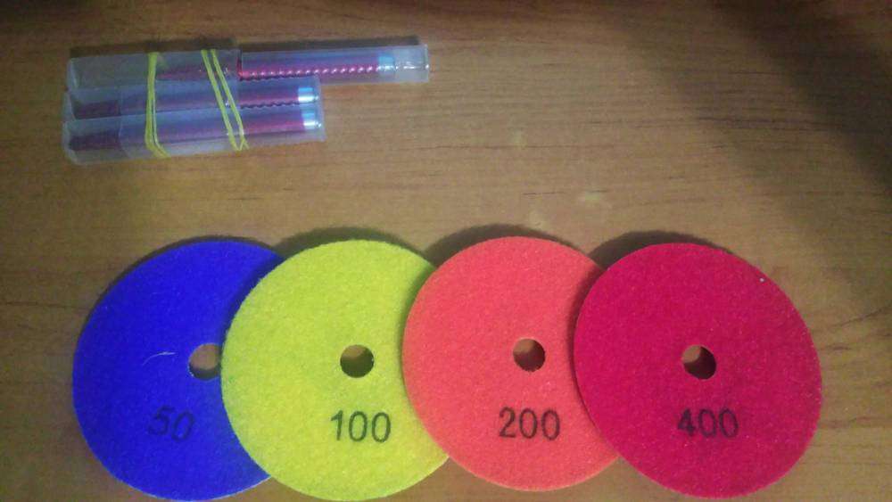

Дмитрий Ivanovich Опубликовано 7 января, 2021 Опубликовано 7 января, 2021 В 06.01.2021 в 10:22, zelenok сказал: Последний раз горевал об нулёвой улетевшей 400-й яблони году так в 2003-м Показать судя по фото видно что и сейчас они летают
zelenok Опубликовано 7 января, 2021 Опубликовано 7 января, 2021 (изменено) В 07.01.2021 в 06:53, Дмитрий Ivanovich сказал: видно что и сейчас они летают Показать Гадать по фото научился? Черепахи массово перестали летать с появлением болгарок с плавным пуском и регулятором оборотов Сейчас редко, но порой слетает самая потрёпанная и дорогая сердцу черепаха, которая буксовала на грибке не один раз в самых неудобоваримых местах, в основном из-за недогляда за крючками на грибке Мечтаю обзавестись полировальником-он вообще медленно крутит, почти как шайтан-машина Изменено 7 января, 2021 пользователем zelenok
Дмитрий Ivanovich Опубликовано 7 января, 2021 Опубликовано 7 января, 2021 В 07.01.2021 в 07:28, zelenok сказал: Гадать по фото научился? Показать говорил что угадаю ? черепахи все использованные горбатые лежат и десяток держаков висит
zelenok Опубликовано 7 января, 2021 Опубликовано 7 января, 2021 @Дмитрий Ivanovich А они должны быть нулёвые или одноразовые?
Дмитрий Ivanovich Опубликовано 7 января, 2021 Опубликовано 7 января, 2021 В 07.01.2021 в 08:42, zelenok сказал: @Дмитрий Ivanovich А они должны быть нулёвые или одноразовые? Показать новые в упаковке , рабочие на держаках у нас так
zelenok Опубликовано 7 января, 2021 Опубликовано 7 января, 2021 В 07.01.2021 в 08:44, Дмитрий Ivanovich сказал: рабочие на держаках Показать Ну, вот это мне и кажется глупостью, или я что-то недопонимаю
Руслан Опубликовано 8 января, 2021 Опубликовано 8 января, 2021 В 07.01.2021 в 08:44, Дмитрий Ivanovich сказал: новые в упаковке , рабочие на держаках у нас так Показать у нас тоже после того как я пройдусь с уборкой и выкину все эти горбыли...
zelenok Опубликовано 8 января, 2021 Опубликовано 8 января, 2021 В 08.01.2021 в 03:08, Руслан сказал: я пройдусь с уборкой и выкину все эти горбыли... Показать Ага, когда сам покупаешь, тогда и делаешь чо хочешь, хочешь уборкой под навесом занимаешься, хочешь горбыли выкидываешь А вы говорите черепахи летают-конечно, как выкидывать, можно медленно, с удовольствием, можно быстро по одной, а можно сразу в "упаковке" Какие порой удивительные люди попадаются

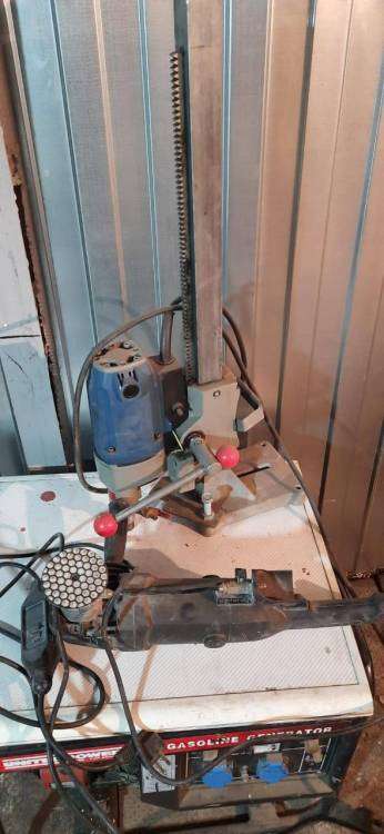

INT64 Опубликовано 8 января, 2021 Опубликовано 8 января, 2021 А я шлифмашину взял и дрель. Вот такие У шлифмашины ручку при доставке отломили, надо сделать.
Maks48 Опубликовано 8 января, 2021 Опубликовано 8 января, 2021 В 08.01.2021 в 12:45, INT64 сказал: дрель. Показать Зачем она нужна?

Лёха Спб Опубликовано 10 января, 2021 Автор Опубликовано 10 января, 2021 В 08.01.2021 в 12:45, INT64 сказал: А я шлифмашину взял и дрель. Вот такие У шлифмашины ручку при доставке отломили, надо сделать. Показать Шлифмашинка как в работе? Она с водой работает? ( черепаха под сухую у тебя стоит). Машинка с алиэкспресса? В 07.01.2021 в 07:28, zelenok сказал: Мечтаю обзавестись полировальником-он вообще медленно крутит, почти как шайтан-машина Показать @zelenok , а это что за зверь такой -полировальник?

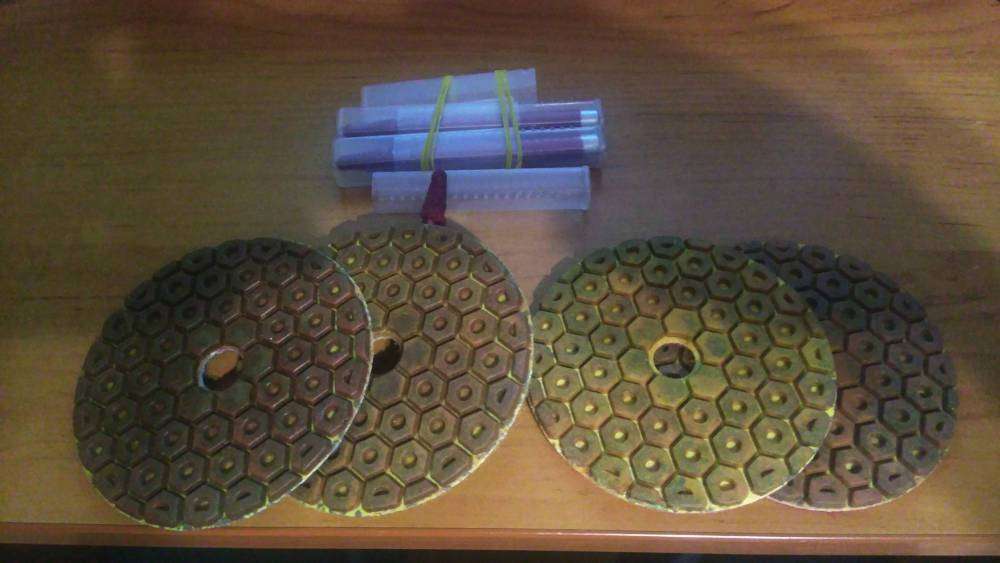

zelenok Опубликовано 10 января, 2021 Опубликовано 10 января, 2021 (изменено) @Лёха Спб это такая низкооборотистая болгарка среднего форм-фактора(как под 180-й диск).Обычно не сильно мощная, но за счёт редуктора даёт могучий крутящий момент. Говорят практически не греется, работает с водой. Дык вон-же он, на фото у INTа, шлифмашинкой называется Седня пришли грубые черепахи с Китая, с алмазом, впаянным в латунь (или медь), когда-то пробовал работать Корейскими, немного недопонял всё удобство их применения, сейчас в век лентяйства использовать шарожки и в век удивлённых глаз на микроскопические перепады высот на современной пилёнке хочу сравнить с опытом собственной молодости Это грубый, агрессивный инструмент, возможно появится сложность подобрать правильный последующий переход. Изменено 10 января, 2021 пользователем zelenok
Лёха Спб Опубликовано 10 января, 2021 Автор Опубликовано 10 января, 2021 В 10.01.2021 в 19:06, zelenok сказал: @Лёха Спб это такая низкооборотистая болгарка среднего форм-фактора(как под 180-й диск).Обычно не сильно мощная, но за счёт редуктора даёт могучий крутящий момент. Говорят практически не греется, работает с водой. Дык вон-же он, на фото у INTа, шлифмашинкой называется . Показать Ну мы такими уже последние лет 15 работаем, только не китайскими, а немецкими Галесски. Машина с подачей воды, не греется почти сама и не жгёт камень. Меня удивило, что ты мечтаешь такую купить, а чем же сейчас полируете?

Лёха Спб Опубликовано 10 января, 2021 Автор Опубликовано 10 января, 2021 В 10.01.2021 в 21:05, zelenok сказал: Галесски и Флекс всегда были очень дорогой мечтой для меня, впрочем так и остались. Полжизни полировал шайтан-машиной, полжизни болгарками. Показать Да, дороже, но и качество полировки с водой очень отличается от сухой полировки. Плюс черепаха, когда полируешь с водой, не перегревается и ходит дольше, чем на сухую. Раньше Галесски не такой уж и дорогой казалась, евро в 2.5 раза было дешевле, а машинка делалась в Германии немцами, поэтому служила годами ежедневной работы, да и работа наша стоила нормально. Сейчас качество машинок упало, слышал, что собирают в Польше, вобщем, за такие деньги и такого качества уже покупать смысла не вижу. Вот и смотрю в сторону китайских))), но обязательно с водой!!! А черепахи, что ты показал, так наз. металлизированые, на медной связке. Мы такими работали и работаем грубыми номерами.Если ими на сухую, быстрее выходят из строя, а с водой они ходят подольше обычных пластиковых, но и стоят дороже))). ( Твои похожи на китайскую марку Риджил.) В 10.01.2021 в 19:06, zelenok сказал: Это грубый, агрессивный инструмент, возможно появится сложность подобрать правильный последующий переход. Показать Мне кажется никакой сложности не будет. После красного 400 идёт 800 зелёненький)))

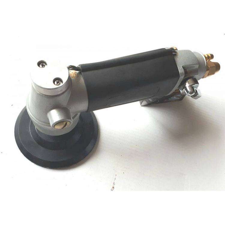

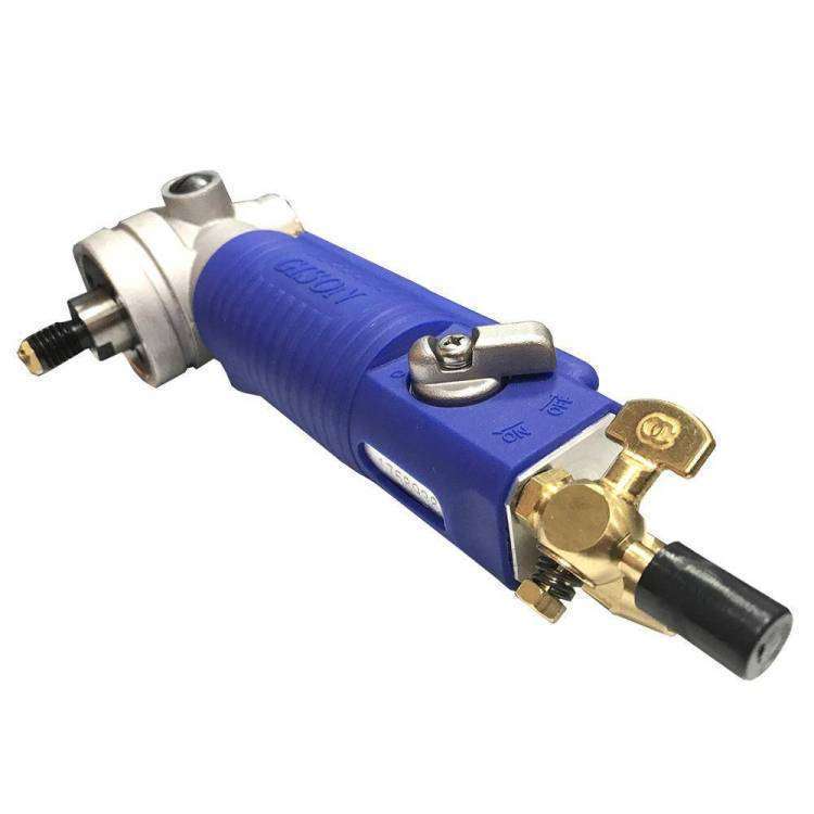

Руслан Опубликовано 10 января, 2021 Опубликовано 10 января, 2021 В 10.01.2021 в 21:27, Лёха Спб сказал: Вот и смотрю в сторону китайских))), но обязательно с водой!!! Показать Могу выслать недорого... Практически бросил их... В сезон ушатывал штук пять... Теперь у меня одна заменяет все... воздушка..взял у Зенона ( 160 баксов вроде) одна служит 5 лет ...вторая 7 лет... Есть еще маленькая..та вообще 10 лет
Лёха Спб Опубликовано 11 января, 2021 Автор Опубликовано 11 января, 2021 В 10.01.2021 в 22:37, Руслан сказал: Могу выслать недорого... Практически бросил их... В сезон ушатывал штук пять... Показать Я предполагал, что те, которые на алиэкспрессе продаются по 8т.р. не очень долговечные, но чтобы по 5 шт. в сезон...это перебор... Слышал такую легенду, что китайцы для внутреннего рынка очень хороший инструмент делают.У тебя Китай под боком, ихние бренды не пробовал? Про воздушки думал, но мне кажется дюже слабые они в сравнении с электрическими. На галесски 1700Вт входящей можно верхом сесть, она не остановится.
zelenok Опубликовано 11 января, 2021 Опубликовано 11 января, 2021 В 11.01.2021 в 06:10, Лёха Спб сказал: Про воздушки думал, но мне кажется дюже слабые они в сравнении с электрическими. Показать Стопудов, работал 2 года воздухом.
zelenok Опубликовано 11 января, 2021 Опубликовано 11 января, 2021 В 10.01.2021 в 21:27, Лёха Спб сказал: Мы такими работали и работаем грубыми номерами. Показать Из Китаю и почтой? А что тогда не выкладываешь в тему В 10.01.2021 в 21:27, Лёха Спб сказал: Да, дороже, но и качество полировки с водой очень отличается от сухой полировки. Плюс черепаха, когда полируешь с водой, не перегревается и ходит дольше, чем на сухую. Показать Ага, работал с водой, знаю. На том ширпотребе, на котором приходится работать водой-то никого работать и не заставишь , да ни к чему это, "мокрожопиков" в наших краях минимум и те в тёплых цехах работают, что само по себе нонсенс в нашей округе. 1
Лёха Спб Опубликовано 11 января, 2021 Автор Опубликовано 11 января, 2021 В 11.01.2021 в 08:51, zelenok сказал: Из Китаю и почтой? А что тогда не выкладываешь в тему Показать Даже не знаю чьё производство, покупал в Питере уже давно с запасом.
