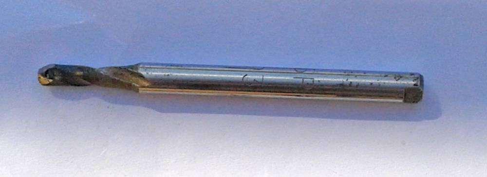

Мойша Степан Опубликовано 29 марта, 2018 Опубликовано 29 марта, 2018 21 час назад, Лёха Спб сказал: SaNDJorj , а сверлите этим сверлом в режиме ударной дрели, или просто вращением? Вот сфоткал огарок сверла. Привозили вместе с буквами, упакованы в плотный полиэтиленовый мешочек по 4 штуки (или по 5?) без каких-либо надписей. Поэтому производителя не знаю. На основании сверла стоит маркировка: вверху шестиугольник, разделённый косой чертой, в левой части буквы М О, в правой кажется Р (стёрта, плохо видно). Ниже - диаметр 3,5. Ещё ниже цифры 9293. Дрель использую вот такую в режиме ударной дрели. Раньше сверлил обыкновенной российской ударной дрелью. Эффект тот же, просто эта - компактнее и легче. 1
