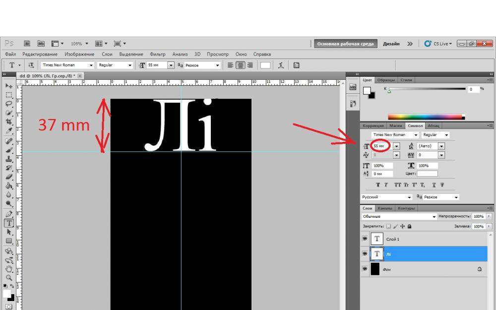

Viktor-M Опубликовано 13 апреля, 2018 Опубликовано 13 апреля, 2018 Добрый вечер всем. Я новичок, помогите. Извине может не сюда пишу, но все же. Как в фотошопе сделать реальный размер текста. Например мне надо текст высотой 50 мм. Как это сделать чтобы на камне получилось 50 мм? Вобщем не совпадает размер текста.. Прикрепляю скриншот. Заранее спасибо
Soaring man Опубликовано 13 апреля, 2018 Опубликовано 13 апреля, 2018 Меня тоже, было, заинтересовал этот вопрос. Но я так понял (может и ошибаюсь) что там выставляется не высота букв а высота строки. Поправьте, если ошибаюсь Я немного повозился с этими параметрами, а потом вернул размер текста в привычных пунктах, а то от миллиметров не добился, чего хотел) Хотя было бы удобно! 1

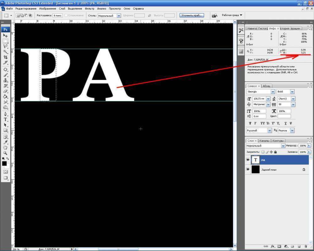

Мойша Степан Опубликовано 13 апреля, 2018 Опубликовано 13 апреля, 2018 Иногда заказчики хотят, чтобы размер шрифта был одинаковым с размером шрифта на уже установленном памятнике. Корел не у всех установлен и не все им могут пользоваться. Я поступаю следующим образом: 1. Устанавливаю нужное мне разрешение, например, для Сауно с шагом 0,300 - разрешение 33,33 точек на сантиметр. 2. Печатаю несколько букв текста. 3. Увеличиваю масштаб на полэкрана монитора. 4. Тяну две горизонтальные направляющие, расстояние между ними устанавливаю с помощью левой линейки. Например, высота букв нужна 32 мм. Верхняя линейка на 10, нижняя на 13,2. 5. Слой с текстом сдвигаю таким образом, чтобы буквы находились между направляющими. 6. Выделяю нужный фрагмент текста. 7. Курсор мыши помещаю в окошечко панели "Шрифты", где устанавливается размер. 8. Колёсиком мыши плавно меняю размер букв, пока они не станут нужного размера. 9. Набираю остальной текст, он уже автоматически печатается в размере первых букв. 10 можно выделить букву инструментом "Прямоугольная область" и на панели "Инфо" посмотреть размер буквы. Как правило - точность до миллиметра. Всё. 1 1
Soaring man Опубликовано 13 апреля, 2018 Опубликовано 13 апреля, 2018 13 минут назад, kalistratoff сказал: Всё гораздо проще - печатаешь в кореле в размер и долго танцуешь с бубном По-моему твой способ гораздо сложнее)))) В фотошопе вообще без проблем сделать текст нужного размера, используя линейки и направляющие. P.S. и вообще, корел не кашерный) 9 минут назад, SaNDJorj сказал: 7. Курсор мыши помещаю в окошечко панели "Шрифты", где устанавливается размер. 8. Колёсиком мыши плавно меняю размер букв, пока они не станут нужного размера. или можно просто инструментом "перемещение" растянуть в нужный размер У ТС, я так понял, вопрос в другом стоял - выставить размер текста в мм, и печатать сразу уже этим размером без прочих манипуляций. Но почему-то размер на выходе меньше чем в настройках. Вот я и думаю, наверно то размер строки?? Хотя, с другой стороны, разве размер строки не определяется настройкой "интерлиньяж"?
