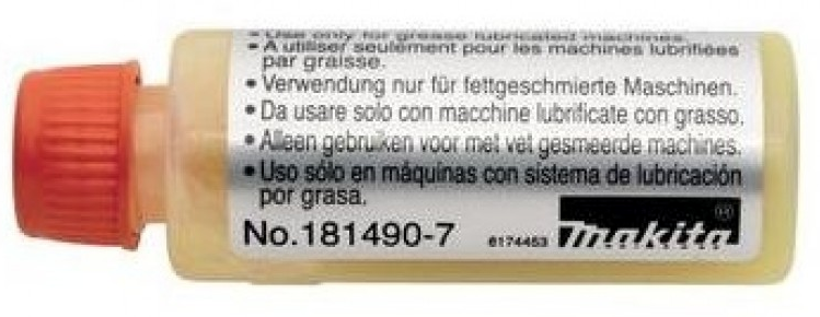

Kasper Опубликовано 20 апреля, 2018 Поделиться Опубликовано 20 апреля, 2018 Специализированные смазки из сервис центров Bosch или Makita не предлагать, хотя у меня и то и другое, по инструментам. Ссылка на комментарий Поделиться на другие сайты Поделиться

Kasper Опубликовано 20 апреля, 2018 Автор Поделиться Опубликовано 20 апреля, 2018 Тираспольский разница в том что они позицианируют родные смазки как якобы летучие , то есть закинул кропаль а она там распростроняется по всем шестерням, при этом вскрытие показывает обратное, поэтому и вопрос Тираспольский прочти выше белый тюб для перфов черная смазка ,желтая для ушм Тираспольский разница в смазке всего лишь для высокооборотистых машинок или для другого инструмента, предлагали гост 158 смазку, кто что думает по этому поводу? Ссылка на комментарий Поделиться на другие сайты Поделиться
