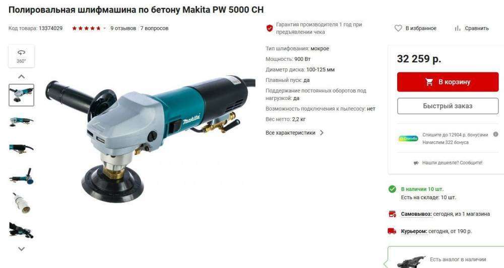

а китайские кто нить пользует? который сразу с подачей воды?
Есть и Макита с подачей, но ей работать никто на захотел. Не удобно. Через небольшое время работы болгарка намокает как ни старайся аккуратно работать. А работать электроинструментом в воде - та ещё лотерея. Шланг с водой добвляет веса и снижает манёвренность. Плюс малая мощность. Может на каких-то приспособах типа полировки фасок она и годится, но для ручной полировки лучше пятишка с дырочкой в донышке, чем такой квест :aag:.
Ну и как вишенка на торте - конская цена.
Покупали такую Макиту 3 года назад, полёт нормальный и цена другая была. Только щётки меняли. Для полировки торцов лучше не придумаешь. При полировке торцов камень надо ставить вертикально ну и соответсвенно его приходиться закреплять.

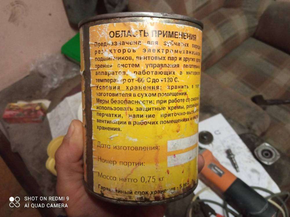

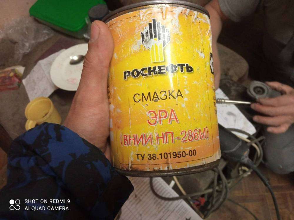

@Kasper Ныне застал старого пердуна вот с такой вот ... Говорит, что она у него чуть ли не с 90-х. (явно преувеличивает..он к сему склонен)
Вопчим, не смог он вспомнить, где и как и когда её взял ))) Но результами эксплуатации он доволен...

03.06.2022 в 19:20, антропов роман сказал:
78L-Vz4y9KKkgyhGr6JEVVT2ftljzRsGmOXTWOBWeAYhlJgDhvC4cpdrCylrJhn7g1PQRpfsavBVkAbngIbagqwg.jpg
ТУ 2000года. Уже соврал что с 90-х :aag:
31 минуту назад, Денис Давыдов сказал:
Ну..я ж писал,что он могёт преувеличить...у него в голове всё уже переболталось...да и времени то немало с милениума прошло )))
