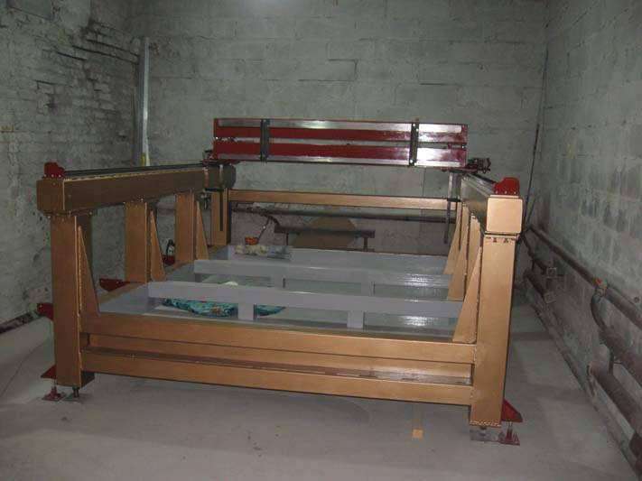

Я ещё раз говорю , это не я изготовляю.
Я могу нарисовать, но не более))
@usoltsev А где бак с водой для охлаждения режущего инструмента будет располагаться?
@minus Думаю что говорить))) В работе и покажет.
@usoltsev Золотой, с красными вставками-цвета заявленные на успех))))))
9 часов назад, Филимон сказал:
как железный человек.
красивый цвет
38 минут назад, drDD сказал:
красивый цвет
а ржавчине цвет не преграда)))
Я свой перекрасил уже,покрыл ванну акриловой краской для ванн.

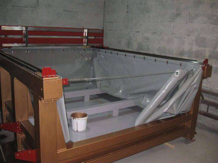

Судя по фото ,станочек знатный получится. Тоже вожусь с новым станком. Сейчас редко удается к нему подойти, некогда. Основная проблема у меня не решенная пока это соосность. Вроде все вывел перед сборкой, собрал и на тебе там 0.2 сям 0.3 а угол так вообще. В общем забодались уже два раза разбирали уже ,пытался на своем фрезере исправить. Подкладочки разные под рельсы. Короче процесс еще идет.Но победа будет за нами)))
П.с шторку тоже хочу сделать на всех станках, но шторка по периметру это ново для меня , идея имеет место быть.
13 минут назад, КАМЕНОТЁС сказал:
Надо что-бы спереди вот так распахивалась :)
