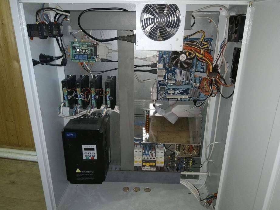

По драйверам осей раздельное питание?
Пойду к своему в шкафчик загляну, мне казалось это не распространённая схемотехника :)
1 минуту назад, zelenok сказал:
На каждую ось свой блок питания так надежней
На моих кишках сэкономили по питалову драйверов, но зато компьютер к стенке гвоздями прибили :)
19 часов назад, zelenok сказал:
Чей станок кто делает
@zelenok не плохое решение. Но чёт я не вижу вентиляции, перегрев может быть.
Этот вентилятор справа вверху,и все?
50 минут назад, Александр.Л сказал:
Уралфрезер.
@minus
да, вентилятор один, но ящик более чем просторный, 80*65*25
@zelenok на станке котором я работаю, ящик по размерам больше, там стоят приточной и вытяжной вентиляторы, и этого мало на мой взгляд, драйвера греются. Приходится дверцу оставлять открытой.

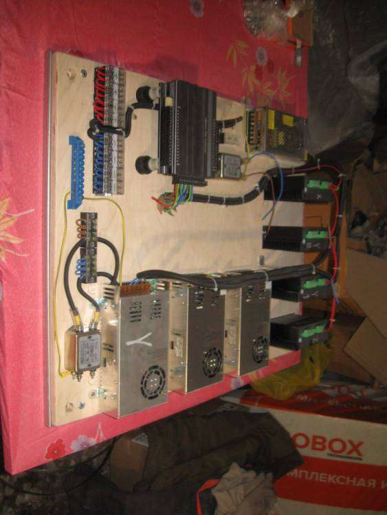

22 часа назад, usoltsev сказал:
На фанеру??? серьёзно??
Я хотел об этом же написать, что надо отверстие сделать приточное и продувать раз в недельку весь ящик!
