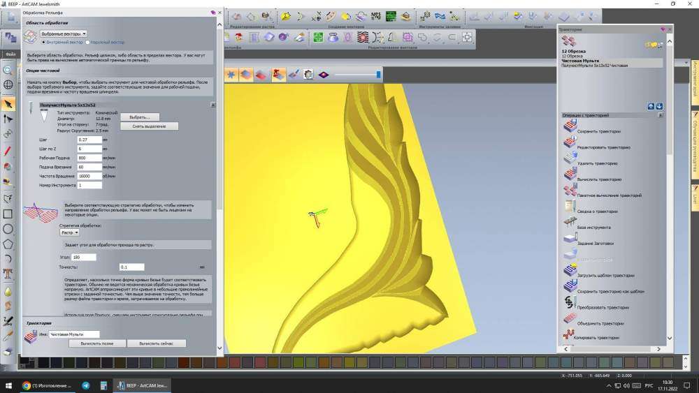

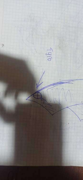

Обрезка, черновая выполнены. Поэтому я так удивлен что фрезы щелкаются! Делал снизу вверх, сверху вниз растром.
И так и так ломает? Там есть место в котором фрезе не очень. Можно даже по звуку определить это. Она как бы в небольшой самок попадает. Пробуй это место справа на лево делать или уклон поверхности 17 градусов ставь.

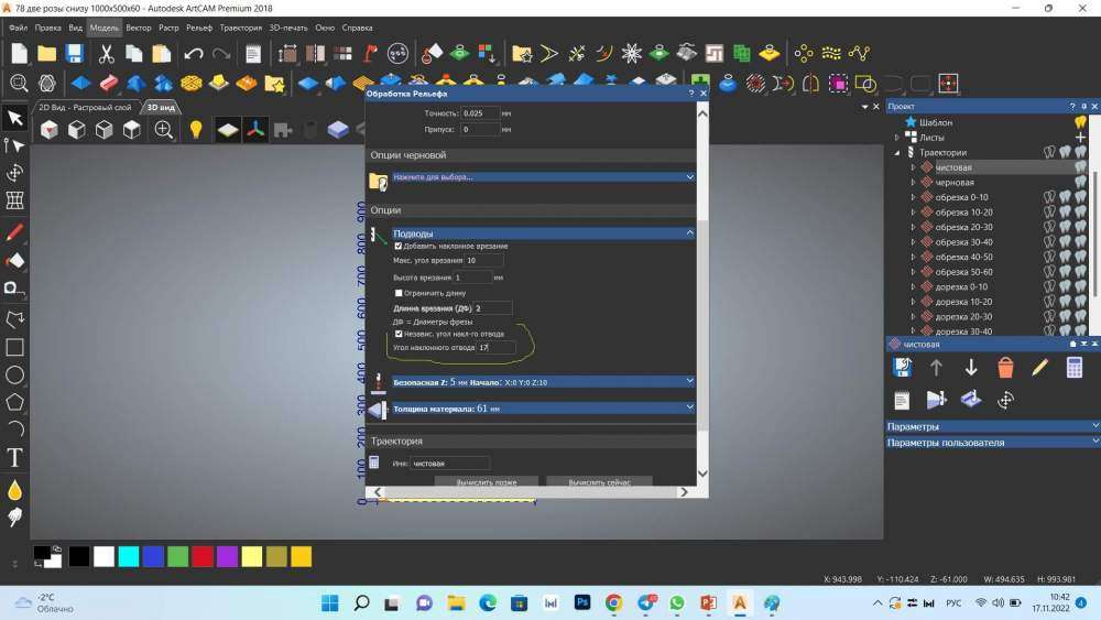

Да ломает безбожно! Уже 3 фрезы в ведро полетели! Про наклон не совсем понял. Это вот здесь?
17 минут назад, denya10rus сказал:
Надо на направление вращение обращать внимание. Уклон подразумевает уклон самой модели-отход от совсем вертикальных стенок.

Но в данном случае он не подойдёт. Будет ступенька в том месте, где по контуру резал (где фаски снизу кончаются. Она там и так будет, т.к. ты чистовой это место делаешь, но не такая большая

Я тоже растром последний раз проходил сверху вниз, успехом не увенчалось

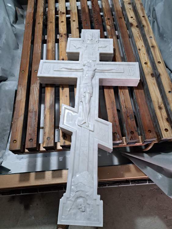

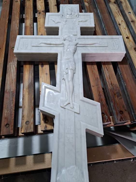

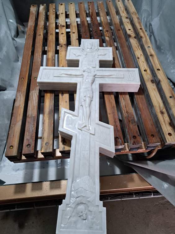

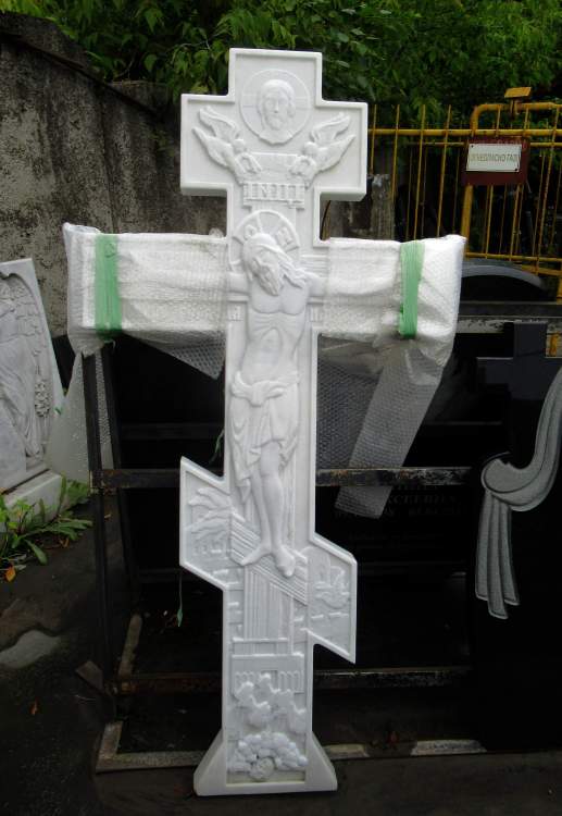

Аналогичный делал недавно. Где-то уже стоит :
@Марсианин А толщина какая у креста, Почему с переворотом вырезали?
"Тебя как сразу прикончить или желаешь помучаться?"
"Лучше, конечно, помучаться!"
(Белое солнце пустыни):biggrin:
вот и переворачивали для этого
1 час назад, Церетели сказал:
Резьба с 2х сторон ,толщина 120
Надо было 2-ю сторону показать, тогда и вопросов не было бы.
Я бы сразу с первой стороны прорезал - потом вторую сторону легче выставлять было бы. И переследа не было бы от переворота. Всё легче шлифовать-полировать торцы было бы. (После боя мы все готовы шашкой помахать.:))
