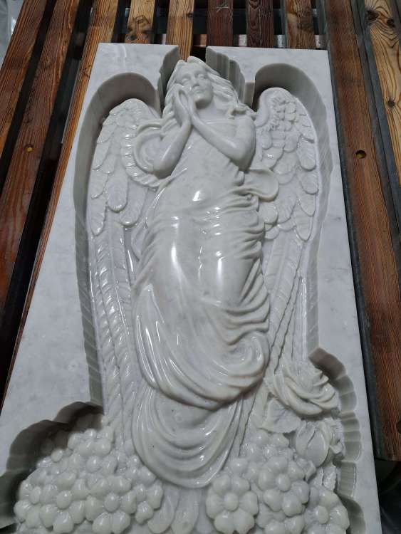

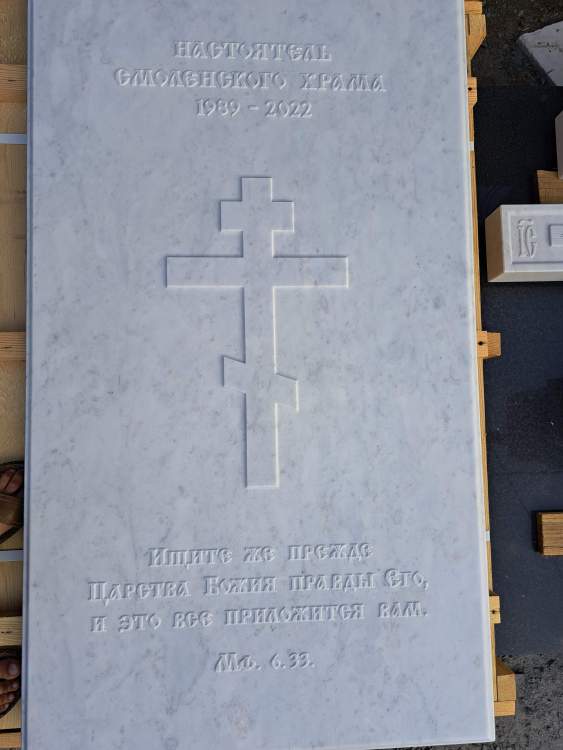

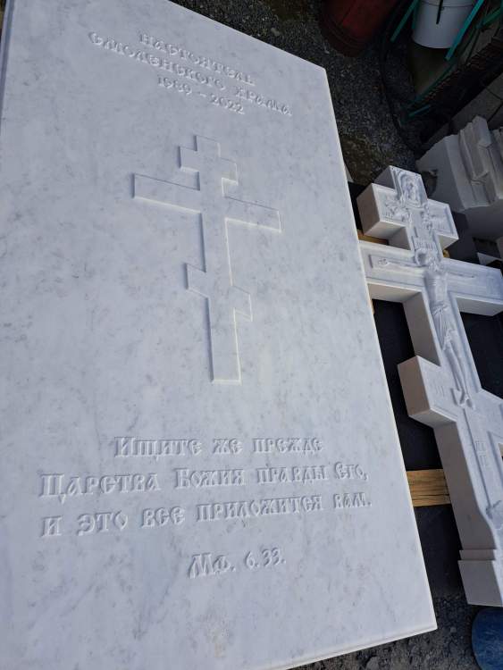

19 часов назад, Марсианин сказал:

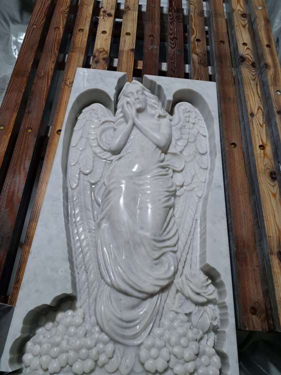

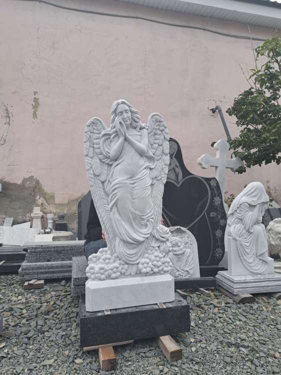

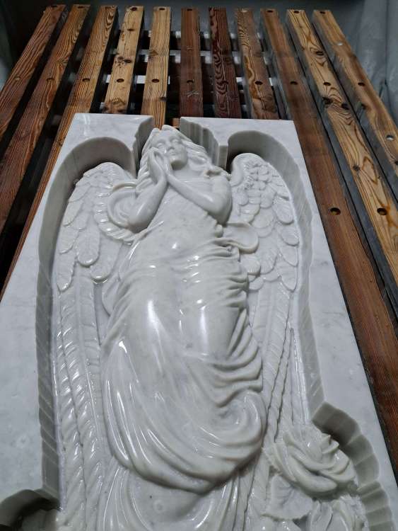

Резьба с 2х сторон ,толщина 120
Закупил на такие камни концевые с резом до 180 мм, что бы не крутить заготовки. Правда у них диаметр 14мм, но что делать.
  • Нравится 4
  • Одобряю сказанное 3
Не полировал ,из под фрезы
По времени сколько? На взгляд с такой чистотой и диаметром фрезы.. думаю часов 50-70…
Да часов 70 ушло может чуть больше время не записывал
  • Нравится 7
С цветами неудачно на мой взгляд, я вначале подумал, что это виноград...

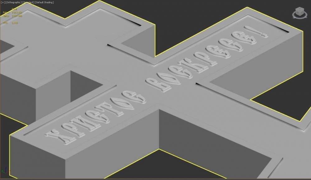

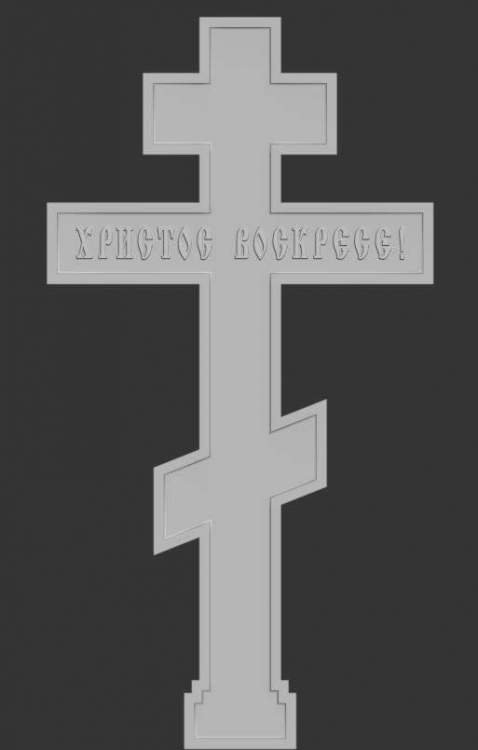

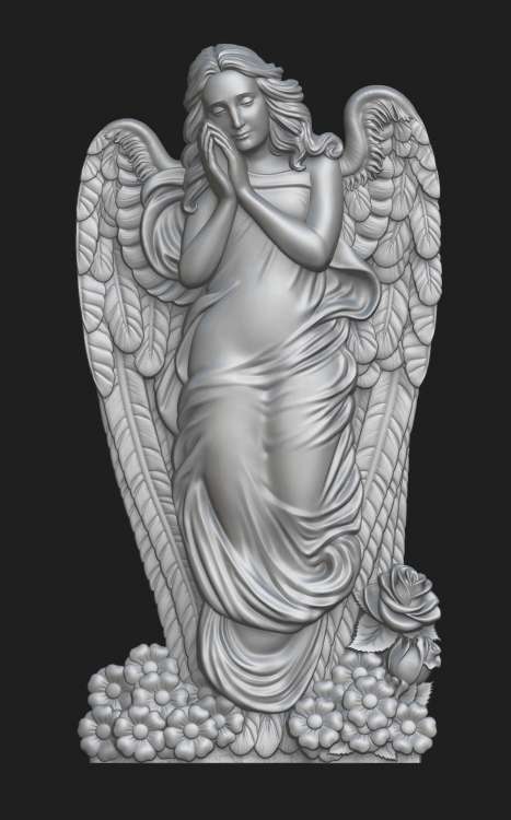

Эту модель делал
  • Нравится 6

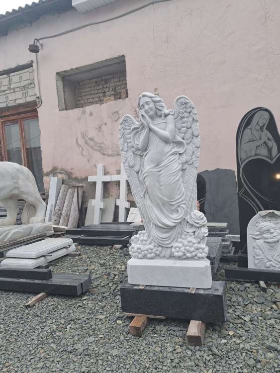

@Марсианин Маленький рядом камень, на могилу джедаю какому то заказали? Или сам магистр Йода в Еманжелинске захоронен?:(
16 минут назад, a_chigincev сказал:
Да это сам магистр заказывал(удалённо) и Марсианину и Калуге, для поддержания культа и в назидание:hmm:

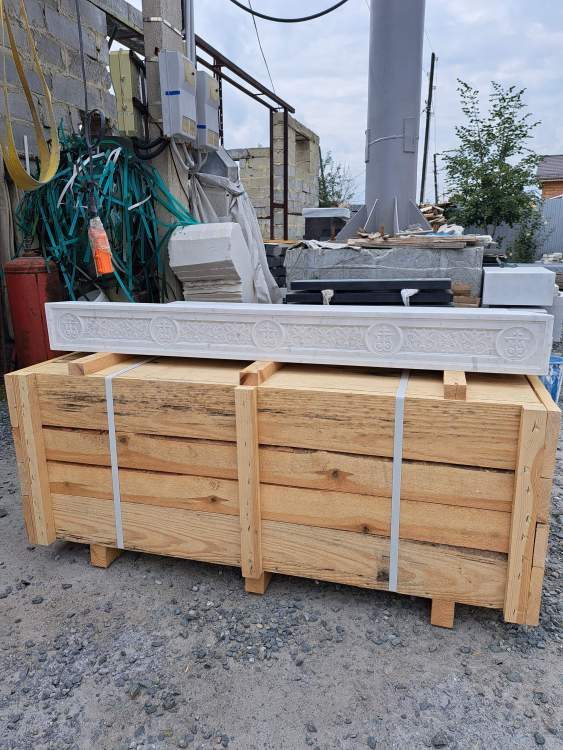

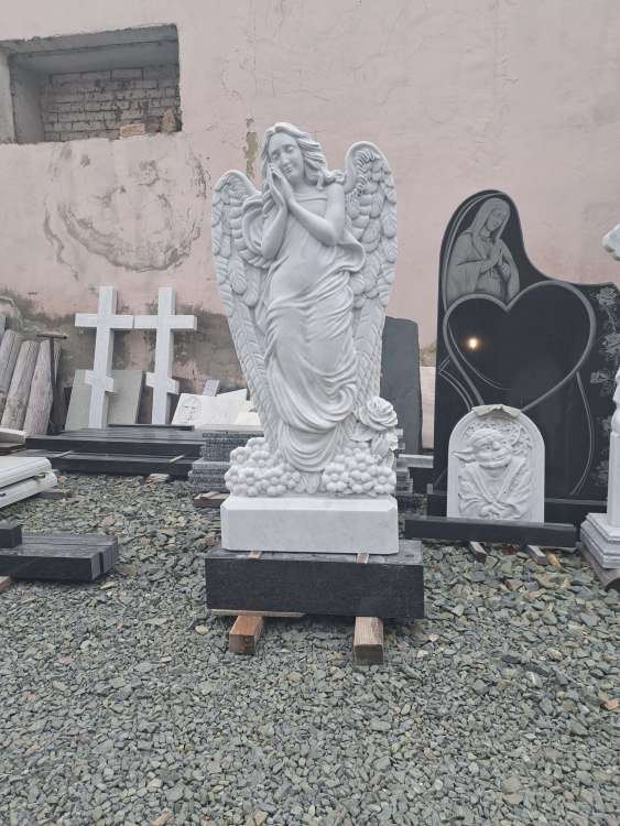

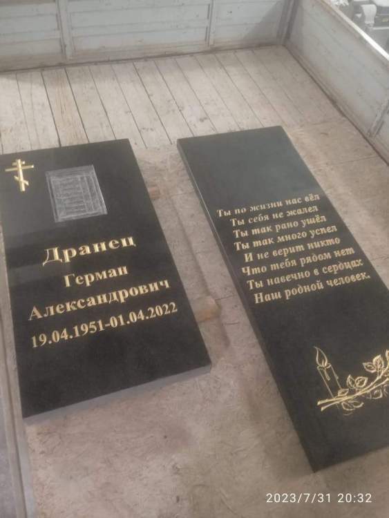

Да это первая работа при запуске станка
15 минут назад, Марсианин сказал:
Да я помню :)

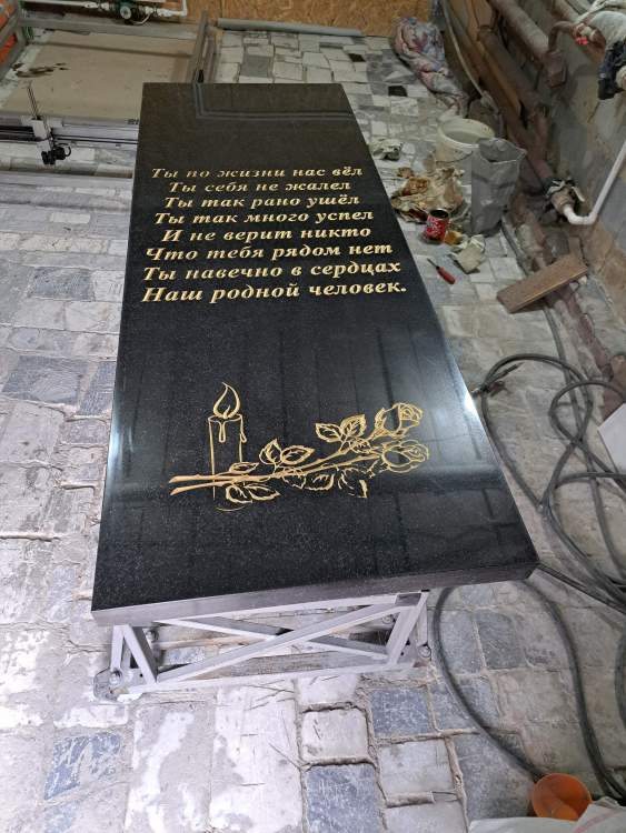

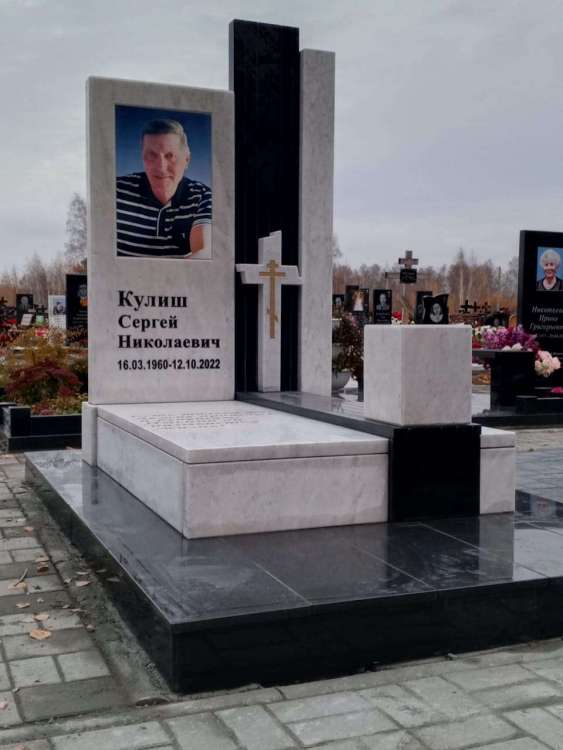

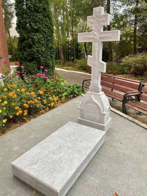

  • Нравится 4

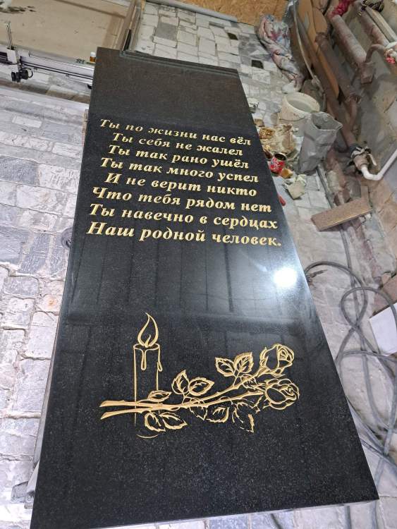

В 09.10.2023 в 19:38, Марсианин сказал:
Всё же у мрамора есть свои плюсы при фрезеровке художки, чем у гранита.
5 часов назад, fenix сказал:
мрамор отражает свет и поэтому тени лучше смотрятся, гранит свет поглощает, для него нужен специальный подход.

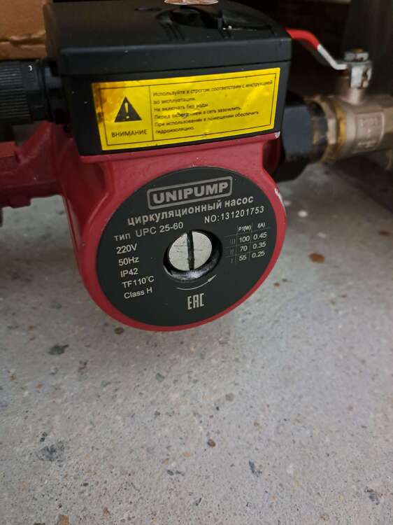

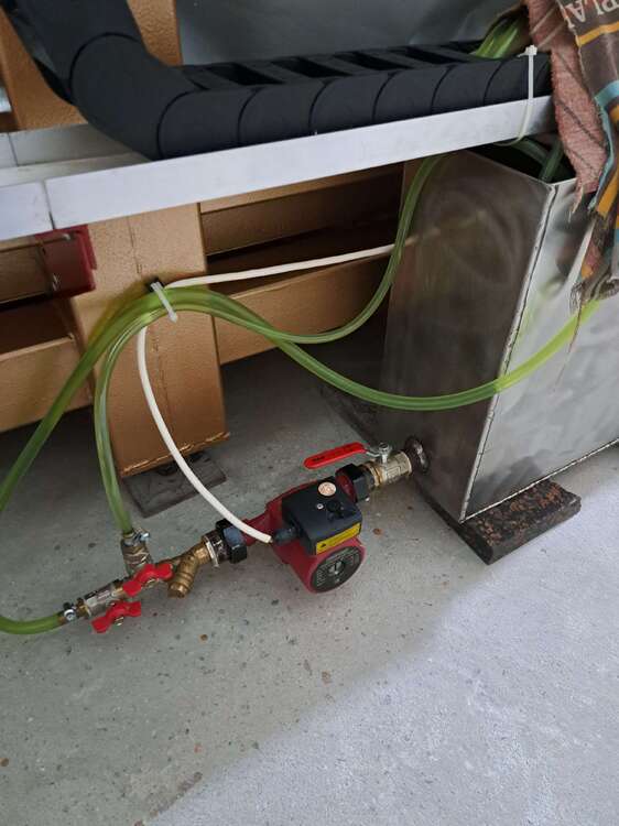

Какого , на что насос ,на воду , на шпиндель
@Марсианин на шпиндель.
у меня стоит погружной , но струя с обратки еле течёт и соответственно шпиндель сильно греется. вот ищу варианты чем бы заменить
Изменено пользователем goshanjke
У меня циркуляционный
Залит антифриз 80% антифриз 20% дистилированя вода
16 часов назад, goshanjke сказал:
Таких насосов хватает, нужно промывать систему, раз в пару месяцев, особенно если залит не дистиллированная вода. Есть специальные средства для промывки охлаждающей системы шпинделя.
16 часов назад, Марсианин сказал:
Я такую чистоту вижу в первый раз около фрезера))))))))
