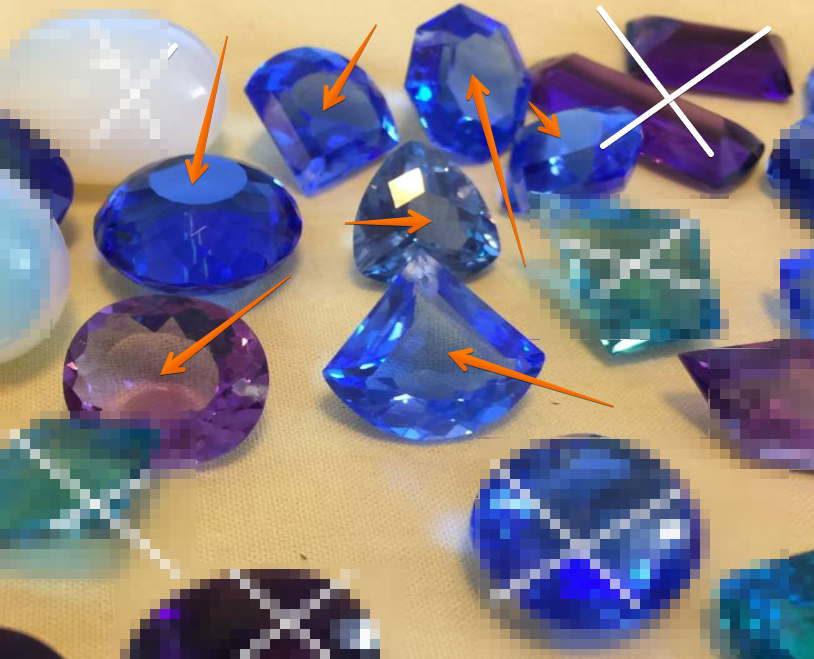

forsetti Опубликовано 2 мая, 2018 Опубликовано 2 мая, 2018 Уважаемые эксперты, подскажите, пожалуйста, бывают ли станки или какие-то программные аппараты, которыми можно было бы наносить рисунки на мелкие изделия из камней с такими свойствами:Твердость: 7. Плотность: 3? Показываю фото изделия, чтобы было понятно, что изделия действительно мелкие. Свойства этих камней: твердость 7 и больше, плотность 2 с половиной и больше:это забирает зрение, болят мышцы, спина...короче, все прелести ручной работы. Может вы знаете, бывают ли такие программные комплексы для нанесения рисунка? Хоть лазером, хоть любым другим АВТОМАТИЧЕСКИМ (не ручным) методом удаления материала с поверхности МЕЛКОЙ заготовки? Может, его сможет кто-то САМ изготовить, а я оплачу работу и комплектующие? Я уверенна, что должны же быть такие аппараты, просто в интернет их мало и я пока не нашла, потому что, в основном, везде рекламируют аппараты лазерной гравировки для изделий больше 2 см длиной.Для меня они не подходят, так как в них нет устройства, которое будет держать мелкий камень багетной огранки или другой, короче, нет зажима, который будет держать мелкого размера (до 2 см) камень, пока по его поверхности идет нанесение рисунка. Буду очень благодарна за ответы, советы, обсуждения, которые приведут к тому, что будет найдет такой аппарат или мастер-золотые руки, который сам его сделает (переделает из другого ЧПУ или доделает какой-то подходящий аппарат по функционалу), а я куплю. Варианты же могут быть разные. Разумеется, на платной основе. Интересует только обсуждение такого устройства и не интересует обсуждение прибыльности или любой коммерческой стороны вопроса. Аппарат ищется не для бизнеса. Поэтому будет куплен мною за разумные для небизнесовой покупки деньги (сумму НЕ ПРЕВЫШАЮЩУЮ 600 тыс рублей в совокупности со всеми расходами по его изготовлению или покупке, за такой аппарат считаю разумной) Буду очень благодарна за советы и обсуждение. Могу поблагодарить и материально за реальный контакт, который приведет к покупке или к созданию такого программно-аппаратного комплекса.

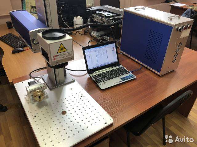

forsetti Опубликовано 2 мая, 2018 Автор Опубликовано 2 мая, 2018 Яшa, спасибо, я уже об этом подумала, что так проще всего, если лазер не нагревает камень и пластилин до такого, что пластилин расплавится. Тиски станочные я присмотрела с горизонтальной площадкой, они не дорогие Калуга можно же взять в рассрочку, главное, чтоб весил не тонну, и можно было перевозить, если надо будет переехать в другой дом нашла переносной лазерный маркиратор LX-A1 20W Handheld и настольный лазерный маркиратор на основе импульсного волоконного излучателя «Raycus» 1064 нМ Буду просить продавцов до покупки сделать демонстрацию на моих камнях, потому что не знаю, будет ли лазер качественно работать с камнями, которые блестят (отражают свет)... Вы не знаете? 2 часа назад, Alexey сказал: а если самим его изготовить? Вы можете изготовить? Я готова сделать техническое задание и оплатить комплектующие, (я об аппарате), Вы же не о тисках, верно? 1
forsetti Опубликовано 2 мая, 2018 Автор Опубликовано 2 мая, 2018 5 минут назад, mrmeskys сказал: Поверхности для гравировки плоские? да! вот такие поверхности и такие камни плюс много багетов:

zelenok Опубликовано 2 мая, 2018 Опубликовано 2 мая, 2018 Только что, Калуга сказал: используют волоконный лазер Я и имел в виду оптоволоконный маркер 20-40W. Только что, forsetti сказал: Буду просить продавцов до покупки сделать демонстрацию на моих камнях, Абсолютно правильное решение

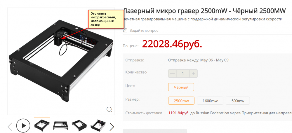

forsetti Опубликовано 2 мая, 2018 Автор Опубликовано 2 мая, 2018 Яшa, спасибо, а я ищу по словам: "лазерный настольный минимаркер руб", пока нашла модели от 380 тыс и еще на авито нашла вот такое: продам лазерный гравер Лазерный гравер 5вт, 60*80 и пишет продавец, что цитирую: "режет ткань, кожу как натуральную, так и искусственную, дерево, пластмассу, и даже камень" слово "даже" меня смущает, все таки, кристалл не кожа. Но очень дешево - 20 тыс руб.. Соблазнительно очень.. Наверное, это не подходит, да? Alexey генератор идей, эхэхээ, когда были пионеры, то да, а сейчас современный школьник нет, не справится Это же не апргэйд героя в игре... Тут придется в городе мастера бородатого искать и показывать ему Ваш текст станок "Сауно", спасибо сейчас поищу, а какой идентификатор для маленького ЧПУ написать, чтоб найти его в поиске гугла? Тот, который 15 гк весит?
zelenok Опубликовано 2 мая, 2018 Опубликовано 2 мая, 2018 Только что, forsetti сказал: вот такое: продам лазерный гравер Лазерный гравер 5вт, 60*80 и пишет продавец, что цитирую: "режет ткань, кожу как натуральную, так и искусственную, дерево, пластмассу, и даже камень" слово "даже" меня смущает, все таки, кристалл не кожа. Но очень дешево - 20 тыс руб.. Соблазнительно очень.. Наверное, это не подходит, да? Это инфракрасный лазер и даже ткань на нём резать-адово мучение Вам надо искать именно как я написал Только что, zelenok сказал: оптоволоконный маркер 20-40W А цены должны быть на порядок выше-от 200 тысяч.Обязательно консультируйтесь на счёт ваших камней и не засматривайтесь на большие поля для обработки-оно вам не нужно, вот мощность-возможно.
Яшa Опубликовано 2 мая, 2018 Опубликовано 2 мая, 2018 21 минуту назад, forsetti сказал: Но очень дешево - 20 тыс руб.. Соблазнительно очень.. Наверное, это не подходит, да? просто поищите в интернете видео-ролики таких граверов и посмотрите. с какой скоростью и (главное!) с каким качеством. они гравируют на фанере. вопросы про резку камня отпадут сами собой. плюс все эти "станки" за 20 тысяч собраны из ...на и палок. могут присутствовать пластиковые ролики, подшипники скольжения. тоненькие ремни приводные. двигатели от принтеров... короче. если собрались покупать станок за 400К, не надо смотреть на станки за 20, иначе в конечном итоге выйдет 420 тысяч, месяц потерянного времени, и самое главное - куча нервов. что за камни-то? это точно не кварц? вроде, и по плотности совпадает (2,6), и по шкале мооса - семерочка)))) да и на вид... с кварцем очень вероятны трудности при лазерной гравировке... хотя... кварцы разные бывают...

mrmeskys Опубликовано 2 мая, 2018 Опубликовано 2 мая, 2018 7 минут назад, forsetti сказал: да, по словам "оптоволоконный маркер 20-40W " сразу нашла Не торопись покупать. Довольно много лазерных маркеров для ювелирки в Китае. Нужно спросить характеристики. По крайней мере купить в Китае будет дешевле. 1 1
forsetti Опубликовано 2 мая, 2018 Автор Опубликовано 2 мая, 2018 (изменено) 12 минут назад, mrmeskys сказал: Не торопись покупать. Довольно много лазерных маркеров для ювелирки в Китае. Нужно спросить характеристики. По крайней мере купить в Китае будет дешевле. Да, я вижу, что китайские дешевле: но не верится, что такой может делать гравировку на камне, и потом, с китайским менеджером не поговорить, демонстрацию на моих камнях не заказать, это вот, если перекупать у русского, который его уже поюзал и может мне сделать допродажную демонстрацию на моих камнях, то да.. тогда можно начать туда смотреть..и купить. Думаю так, если не права - напишите, конечно, же хочется потратить меньше денег Изменено 2 мая, 2018 пользователем forsetti картинка была не та
Яшa Опубликовано 2 мая, 2018 Опубликовано 2 мая, 2018 это как раз инфракрасный, а не волоконный но в китае можно поискать и волоконник.
zelenok Опубликовано 2 мая, 2018 Опубликовано 2 мая, 2018 Это не то Дождитесь, сейчас mrmeskys дозреет и наверняка постучится в личку
forsetti Опубликовано 2 мая, 2018 Автор Опубликовано 2 мая, 2018 пасиб :))))) да, картинку не ту подгрузила, на рабочем столе уже столько набросано всего, пока поиск делаю... очень жду уважаемого mrmeskys он уже читает ветку, может, поможет советом тоже
mrmeskys Опубликовано 2 мая, 2018 Опубликовано 2 мая, 2018 Это как пример. Нужно искать не в Алиэкспресс, нужно искать у производителей, где могут все рассказать. Показать видео. https://ru.aliexpress.com/item/20w-2F30w-2F50w-High-quality-Practical-Mini-portable-fiber-laser-marking-machine/32837154134.html обрабатывать кварц или топазы будете? Синтетика? Правда у стекла тоже 7 по Моосу...
forsetti Опубликовано 2 мая, 2018 Автор Опубликовано 2 мая, 2018 15 минут назад, mrmeskys сказал: обрабатывать кварц или топазы будете? Синтетика? Правда у стекла тоже 7 по Моосу... аметист, агат, цитрин и другие разновидности кварца, у которых по Моосу семерка лабораторные тоже люблю, у них как у природных 7 тоже Спасибо большое за ссылочку, я там уже сижу, скриншотю, смотрю, выписываю.. Есть страх. Страшно оплачивать с карточки деньги неизвестному продавцу из китая. Несмотря на более лояльную цену. Спокойнее переплатить, но заключить договор с юрлицом из РФ (у меня есть ООО) и сделку эту застраховать или лизинг оформить вообще. Так хоть в работоспособности оборудования будут три стороны заинтересованы и кинуть сложнее..
