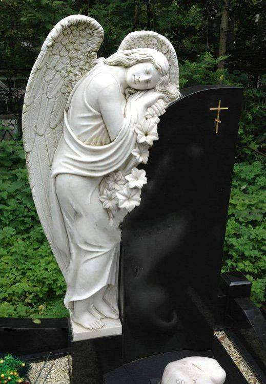

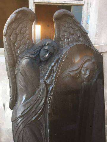

Пока ещё нисколько, это проба пера. Показать себе и клиентам, что любой памятник по фотографии сделаю.
Я чего то не догоняю, или у меня одного плохо с пониманием происходящего,  сначала нам  форумчанин
предоставляет озвучено  работы сделанные  им,  потом он не может сделать непосредственного китайского ангела по фото,
Нехорошо обманывать людей, особенно нас резчиков, мы все подмечаем
Друг, я тебя и форумчан не обманываю. Работы сделаны мною, скопированы с рядом стоящих моделей из гипса.
А эта, по фотографии и с условием, что не буду копировать один в один, а сделаю своё предложение. А как оно получится в итоге, по осени считают циплят.
может моя проблема в том, что заранее выкладываю поэтапные фото, для коллег, жизни на форуме.
зачем создавать недружественную обстановку, делай конструктивное предложение.
В том то и прикол, что не хочу чтобы у меня получился китайский ангел.
И ещё, это только четыре дня работы... ещё поправлять и дорабатывать надо, с возможными кардинальными изменениями.

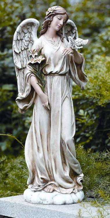

Также есть и голубь

@РЕЗЧИК ПО МРАМОРУ плече можно не опускать.  Боксеры еще ниже лицо прячут и это естественная поза.
Если решил что то новенькое сделать, то не ищи канонов. Успехов.
Постой перед зеркалом, повтори позу, .. посмотри журналы мод и т. д.
Спасибо. Пробовал встать в позу. Получается как у боксера:)
))) .. ну так голову тоже тоже нужно иногда наклонять не только в право, но и в перед. )

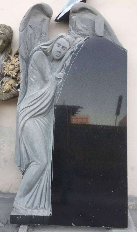

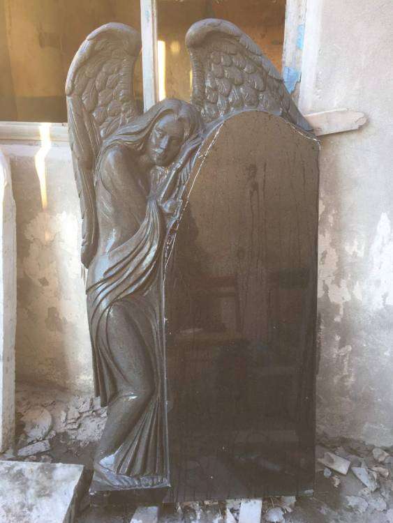

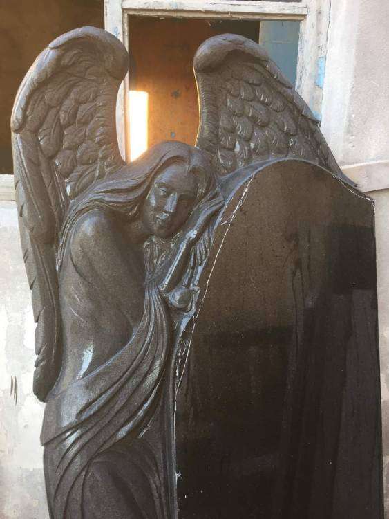

Почти закончил. Осталось сзади и по мелочам спереди, почистить.
Шея с головой как будто отрезаны от туловища.
Хотел этот эффект исправить, но вживую, когда перед ней стоишь, этого ощущения нет. И заказчик тоже воспротивился
Хорошая работа вышла.
Голова относительно шеи, перелом не совместимый с жизнью)))
Перья нравятся а сами крылья как то не на месте.
@РЕЗЧИК ПО МРАМОРУ , наверное ангела делали без модели, сразу в камень?
На недочёты уже указали, но расстраиваться не стоит.Во-первых этот ангел лучше многих подобных, во-вторых ошибки заставляют совершенствоваться.Удачи в работе.

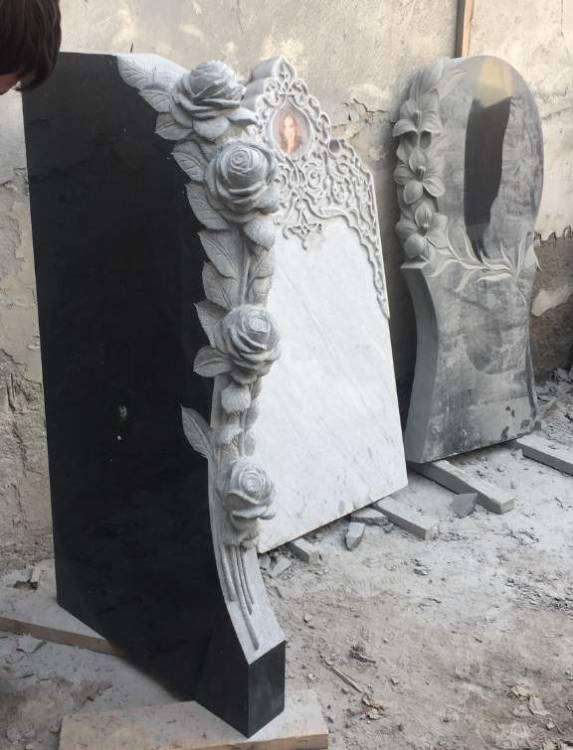

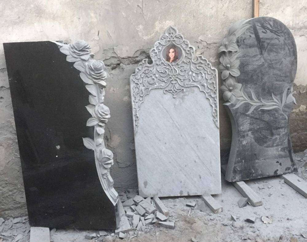

    А розы просто супер, одни из лучших, что приходилось видеть.
Спасибо, Алексей.
Ангел вышел не совсем таким каким мне хотелось бы его видеть, т.к. есть пожелания заказчика. Что смог , сделал по своему, остальное по требованию заказчика: поза, крылья, платье и тд.
