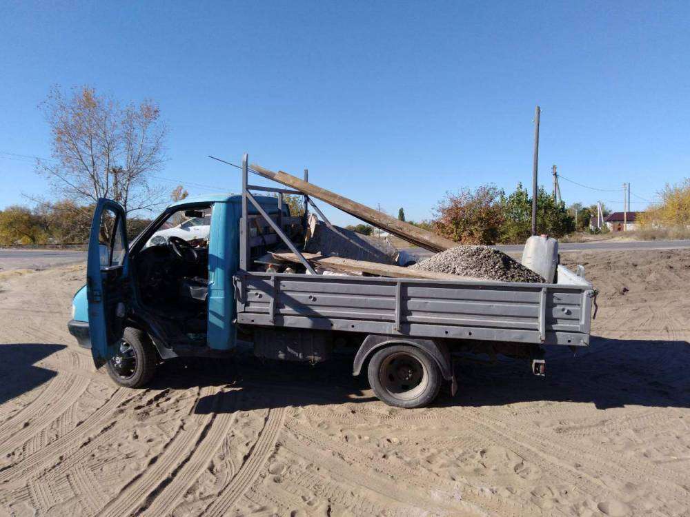

одна газель 5 лет на газу ездит , усиленная, 4м, открытая, не понимаю, как работать с бусом, когда у меня почти на каждую установку гору песка и щебня везут. Ремонты были, простые и дешевые, так как расходники на газель дешевые. Ключевое слово рентабельность и то, что не сам ездишь. Все ремонты как раз от того, что любому наемному водителю пох, врубил музыку и не слышит машину, отсюда перегрев, например, так как всегда перегруз. Но и любой водитель ее поремонтирует по-мелочи. Вторая газель купленая за 50 тыс 90х годов, немного переварили и подшаманили  на те же 50 тыс . Работает уже весь сезон - это я к вопросу о рентабельности. Если возить комфортно жопу - то да, давайте иномарку за 1,5 ляма и дадим ее гонять малознакомому (да хоть и сильно знакомому) водиле. Машина может неокупиться от слова никогда. Если зарабатывать, то моя газель за полтинник окупилась в первой же поездке на кладбище.
Для мелких работ, - гранитную ограду поставить, бока облицевать, метровик воткнуть женщине, которая пришла и орет, что я вам такие деньги заплатила - тыщи, и вы меня должны без очереди поставить - есть 4х летний ларгус, оптимальная машиинка по многим параметрам и до сих пор , как новый. Еще и сын на нем домой ездит.
Все эти машины давно себя отработали. Новые брал в лизинг - незаметно выплачиваются.
Насчет японца не могу спорить, не юзал  - но к нему лучше местоположение и голову, как у Руслана. А если на форуме спрашивать , не зная самой ответ ни на один вопрос - то начните с газели. Покатаетесь, поймете, что вас устроило, неустроило и дальше решите, какой вам конь нужен. Спихнуть газель очень легко и быстро
Это не к тому, что я не люблю иномарки, под свою задницу с середины 90х ни одну отечественную машину не покупал и упаси бог.

Да и для меня дорого сейчас .Брал же до того как доллар скакнул .В общем до кризиса.И доходов и объём поболее был. Но в общем то рад что купил.Зимой она у меня не работает ,в гараже стоит.За камнем я на ней не езжу.
Вот так каждый день
IMG-494643675d22baff4c7a81f02b35c994-V.thumb.jpg.7e40d22efdbe391a7484ce3cda61242a.jpg
