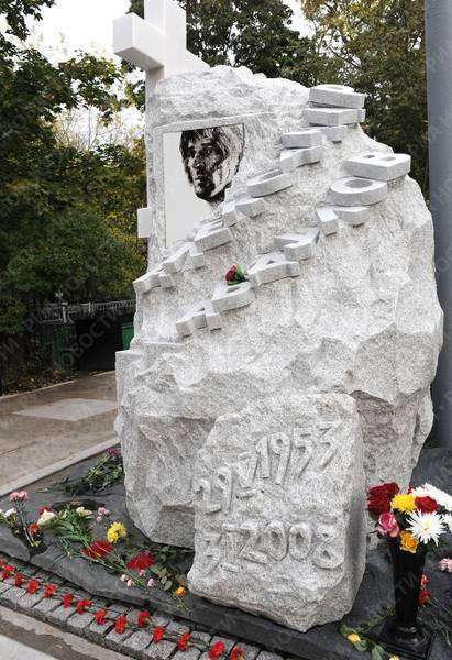

хочу обсудить стоимость такого памятника из гранита..(камень в наличии..)..размеры и дизайн-идентичны.
интересует-стоимость исполнения.
..извиняюсь,маленькое уточнение-камень размер +-2х2х2 м

а чего такая тишина?...ни у кого нету ничего  по стоимости абдуловского памятника?...
baro Тут и не понятно как оценивать.Тупая работа кувалдой махать, только буквы гемор.
Они накладные?
нет конечно-все цельное..

..не то чтобы копия, а идея такая ...
51 минуту назад, baro сказал:
а идея такая .
Можно сильно не беспокоиться, Абдулову идею продали за весьма приличные деньги.
А по работе с правильного блока тут тыщ на 30 сложно нафантазировать :) Работа такого плана сложно поддаётся шаблонной, подетальной оценке-тут всё импровизация, можно начать разговор с клиентом с фразы-"а сколько не жалко" и сравнить сумму со своим желанием :)
Вы-же наверняка будете идею размещать на имеющемся блоке, а не подбирать блок под идею-вот с блока и начните.
1 минуту назад, zelenok сказал:
тут тыщ на 30
Не не  , тут работы много. месяц это точно ковыряться . думаю 100 не меньше
19 минут назад, zelenok сказал:
а сколько не жалко"
А это не прокатывает))))
Я конечно понимаю, есть люди, умеющие растягивать удовольствие, но не на столько-же.На разметку с прикидками и обливанием в хорошую погоду в растянутом режиме можно пару -тройку дней потратить, и то что бы совсем с самим собой договориться :) Завалить и выровнять постель (если ещё нету), подравнять мясо, разместить и выделить плоскости букв и креста, плоскость портрета, пройтись по остальным трещинам с закольником и огабаритить всё правильно, что-бы глаз радовало, можно не торопясь за пару дней, кстати что там за материал?Начисто разметить и прорезать все детали, дунуть торцы и отполировать все плоскости ещё пару дней.

26 минут назад, usoltsev сказал:
Да уж точно ни меньше
а я взял бы мильон...

10 минут назад, zelenok сказал:
что там за материал
гранит(я говорил).
12 минут назад, zelenok сказал:
неее...это не  про меня...
..я привык по быстрому делать-за пару месяцев..
гранит(я говорил).
Тогда 150-200

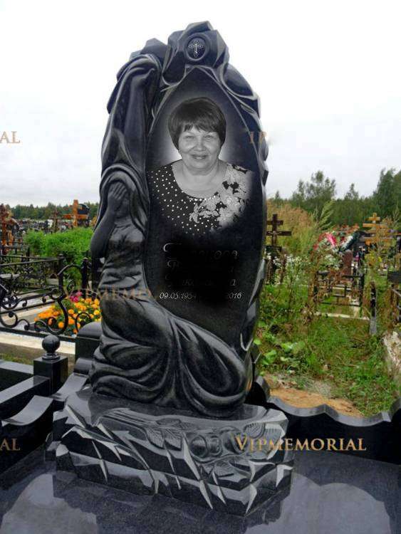

Дали на просчёт. Насладитесь этим зрелищем) Признавайтесь, кто делал сию хрень ?))) Две правые руки!!! Одну руку воткнули в спину и она опухла. Скорбящая или русалка? Работы много, а ... И заказчики взяли это. :blink:
да. А даму надо вапще переделывать)))
Если дашь размеры стелы и подставки, смогу размять мозг в прощёте работы, потом сравнимся :)
Я уже прикинул))) А размеры 160х80х15 и 100х40х30
У меня 250 ровно получилось
