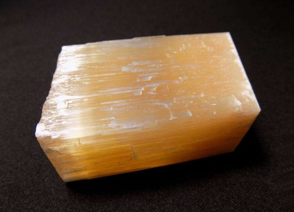

AndreyTar Опубликовано 24 февраля, 2019 Поделиться Опубликовано 24 февраля, 2019 Можно делать интересные работы из селенита, очень легко обрабатывается, простыми напильниками можно и шкурками. Только с волокнами на своем опыте понять можно, как и что делать. Вот работы из этого камня так выглядит сам камень он растет в земле пластами и вырастает волокнами, которые можно повреждать при обработке, они могут ломаться. С опытом приходит понимание обработки. Фото , где видно волокна 2 Ссылка на комментарий Поделиться на другие сайты Поделиться

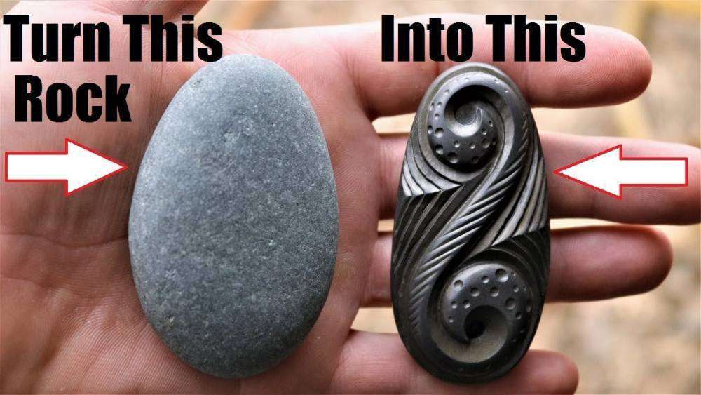

Victor Delacroix Опубликовано 25 февраля, 2019 Автор Поделиться Опубликовано 25 февраля, 2019 @AndreyTar, очень красивые работы! Как понимаю, материал очень хрупкий? Возможно ли будет его тем же микромотором обрабатывать хотя бы на малых оборотах? @Лёха Спб, примерно вот такие работы мне хотелось бы творить: Ещё как вариант придавать форму камням, например как на этом фото. Ну и подобные фигурки, но это уже явно через какое-то продолжительное время. По материалам. Думаю по началу буду пробовать на обычных речных камнях, а там с приобретением опыта хотелось бы работать с горным хрусталём, лазуритом, обсидианом, агатом, лабрадор, лунный камень, титанит, пирит, турмалин. Это из первого, что пришло в голову. Возможно потом буду через заготовки, но по началу бы точно хотелось делать всё "с нуля". Ссылка на комментарий Поделиться на другие сайты Поделиться
Тираспольский Опубликовано 25 февраля, 2019 Поделиться Опубликовано 25 февраля, 2019 3 и 4 фото пескоструй, 5 галтовка, первое и последнее фото резали 1 Ссылка на комментарий Поделиться на другие сайты Поделиться
Калуга Опубликовано 25 февраля, 2019 Поделиться Опубликовано 25 февраля, 2019 4 фото, мне кажется, лазер. С остальным поддерживаю полностью. Можно, конечно, кабошоны (5 фото) делать вручную, но галтовка гораздо выгоднее (производительнее) На лазере можно сделать примерно так: Ссылка на комментарий Поделиться на другие сайты Поделиться
Лёха Спб Опубликовано 25 февраля, 2019 Поделиться Опубликовано 25 февраля, 2019 @Victor Delacroix , каждый из представленных Вами образцов удобнее делать разными инструментами. Вариант 2 я бы сделал, зажав камень в тиски и выпилив болгаркой и алмазным диском. Вариант 3 и 4 пескоструй: на камень наклеивается специальная плёнка и обрабатывается песком под давлением. Вариант5 удобней делать на спец. моторчике, как заточной, только вместо наждака ставятся АГШК и ванночка с водой Вариант 1 и 6, возможно бормашина. Ссылка на комментарий Поделиться на другие сайты Поделиться
Victor Delacroix Опубликовано 25 февраля, 2019 Автор Поделиться Опубликовано 25 февраля, 2019 Благодарю всех за разъяснения. А если брать первую и шестую работу, которая выполняется бормашиной, то какой минимум мне нужно взять? И сам прибор, и расходники. Ссылка на комментарий Поделиться на другие сайты Поделиться
