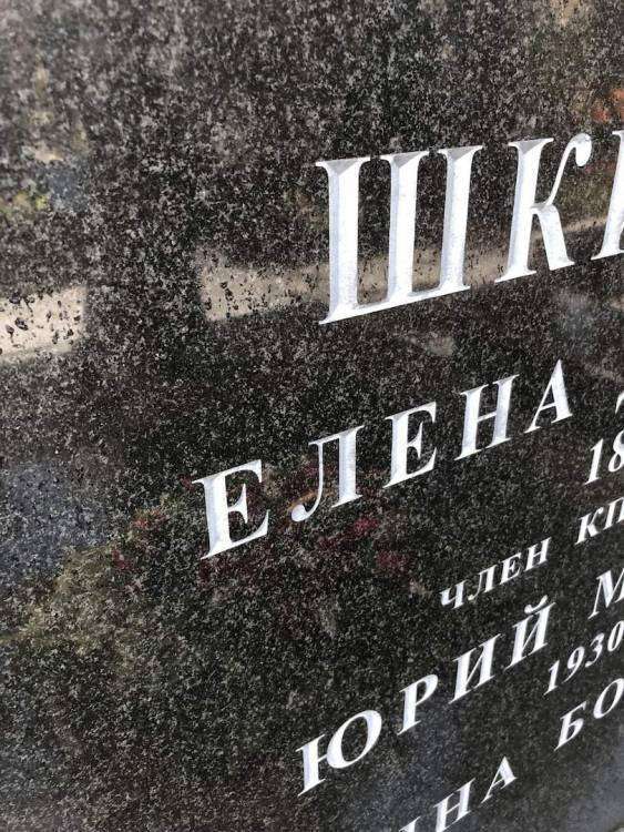

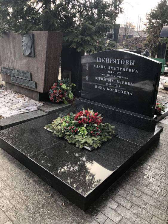

Подскажите пожалуйста название шрифта
Добрый день! Понравился шрифт. Я так понял это на " ус". Буквы с тенями. Как это достигается... глубина рубки, качественная  зачистка поверхности  вырубленной буквы, размеры буквы. Мне показалось, что буквы покрашены под серебро или серой краской, или палладий?
Это ручная работа.Правда шрифт уже компьютерный-распечатан из заглавных.
Добрый день! А за счет чего тени? Угол рубки, глубина?
13 минут назад, Анкл сказал:
Тени именно из-за глубины и угла.
7 часов назад, zelenok сказал:
Какая должна быть глубина и угол?
нет  стандартов на угол и/или глубину.
тень будет видна при любой (практически) глубине. Чем ярче солнце, тем виднее тень.
на фото так на вскидку - градусов 100-105 угол.
глубина не постоянна, постоянен угол, соответственно, чем шире элемент - тем глубже.
на фото - не обязательно палладий. возможно - сусальное серебро. в худшем - серебристая (либо серая) краска.

з.ы. надпись понравилась на памятнике - член КПСС с 1908 года. я чего-то не знаю про КПСС??

Добрый день! Сусальное серебро темнеет со временем? Палладий светлее смотрится?
тут не подскажу, я только с золотом близко знаком.
Палладием кроем, но мне на столько не нравится после золота-ужас.Да и золото-то разное, в нём много предпочтений у мастеров :)
Но это меня скорее сила привычки, стереотип.
А про "сусальное серебро" даже не слышал :)

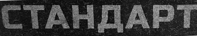

нид хелп-как звать этого парня??? ни один буржуйский поисковик не признает в лицо
Буква "С"-  MAGISTRAL, "ТАНДАРТ"-  ARIAL.
50 минут назад, Коношанин сказал:
р - так-то тоже не родная.
обычная ручная отсебятина. предположу, что ее автор не любит рисовать округлые элементы...
2 часа назад, Яшa сказал:
скорее плотер плохо режет - недорезает
