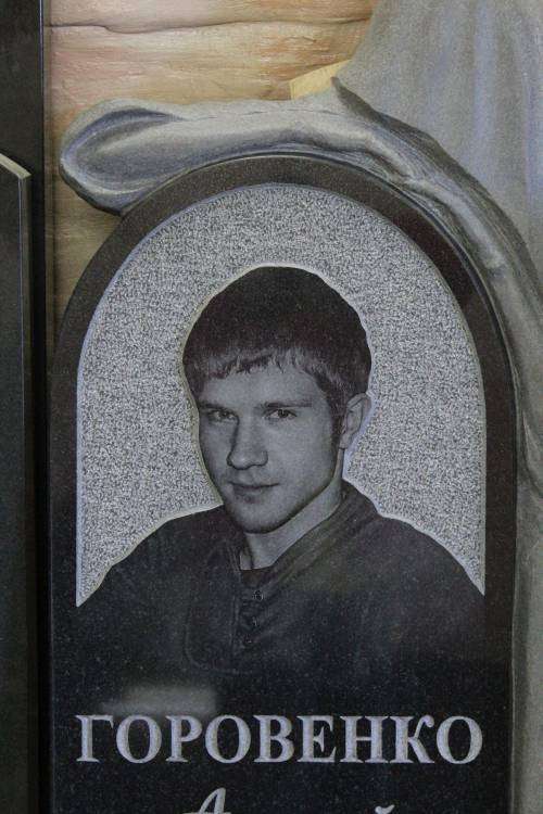

Вот карелия лазером не крашенная !!!! Руками туда не лазил,ну кроме фона естественно
  • Одобряю сказанное 3
Клянусь!
Сравни с рубленным фоном оттенки
1 минуту назад, иркутянин сказал:
Клянусь!
извини, я вот пытаюсь поверить что это не крашенный лазер, но что-то никак не получается =\
Только что, иркутянин сказал:
Я
а ретушь чья?
А там ее не было,чуть -чуть в шопе контрастов и т.д. Фото просто хорошее,я сам был поражен если честно. Это еще я делал года три назад,на обхаеном всеми миртелсе.

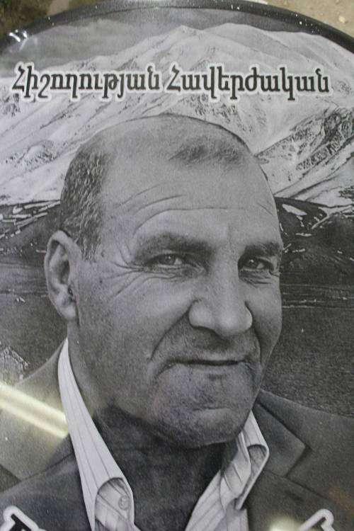

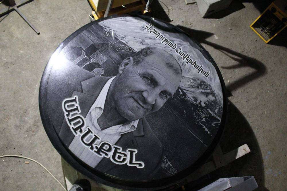

Вот лазер,но тут рубаха выбелена в ручную и горы тоже,тоже не крашенный!
@иркутянин а мне тут за покраску портрета доплачивают 750 рублей
Еще пиджак подбелен руками,это из четырех полей соединено,поля у станка маленькое

Рисовал пиджак вручную и рубашку белил бормашинкой,пиджака на файле небыло,говорю же что делал из четырех кусков.Что-бы исключить заметность переходов.Ты попробуй в лазерный портрет залезь бормашинкой и сразу поймешь как "аа... ну понятно, там чуть подбелил, тут чуть подбелил))"
Придется все перебивать потом вручную.

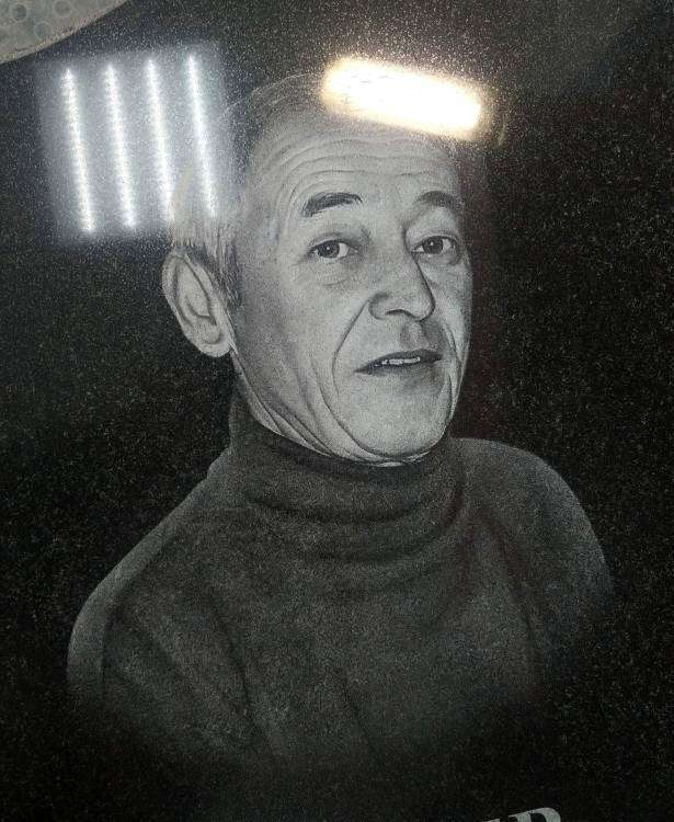

Вот второй портрет лазером. Ретушь не моя.
@Руслантут уже есть объем? Кстати в реале получилось объемнее, на фото чето бледнее вышло
