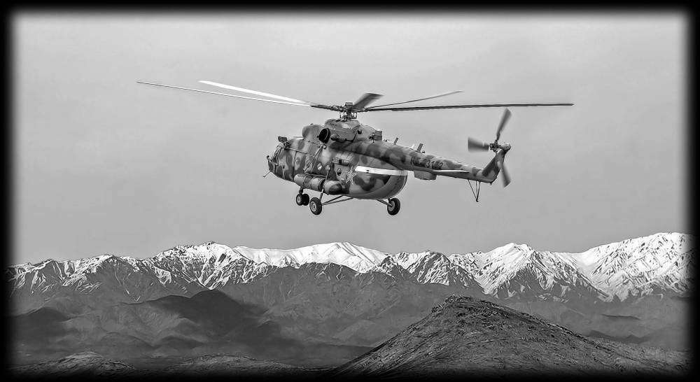

Зачем поля оставил,лазер же,возможность делать в край без напрягов!
Неуместно там сие было.
53 минуты назад, иркутянин сказал:
Еще и не ровные:)
Всмысле?))) ну ты даёшь)) ты что-ли об искажении перспективы?)

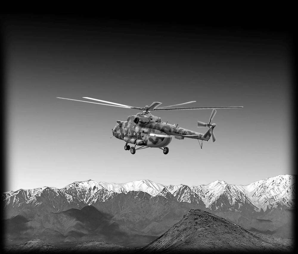

Я бы наверно вертолет вырезал,по скольку видно что качественный и в другую картинку вставил,более колоритную. Или попробуй с левого верхнего или правого угла темнить ,но вертолет нужно все равно резать тогда)) и со средины убирать в противоположную сторону,от затемнения.
Да так и не возможно сразу сказать,нужно так и сяк пробовать по месту непосредственно:)
2 часа назад, иркутянин сказал:
а если заказчик хотел именно ясное небо?
прошу, покажи как бы сделал ты:
В 19.04.2019 в 11:00, Soaring man сказал:
а мне кажется лучше взять лассо , повырезать на слои - вертолет, горы, и под них градиент закинуть, или облака.
https://yadi.sk/i/vqEeu9lGMYWCqw

@minus да, нормально. А сверху еще текст на конец градиента наложить
18 минут назад, Soaring man сказал:
с обводкой или внешним свечением, тогда можно хоть на вертолет :good:
17 минут назад, minus сказал:
где градиент затухает можно и без обводки и свечения

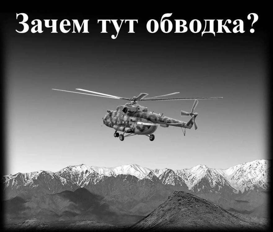

2 часа назад, Soaring man сказал:
Зачем? если она будет черная?

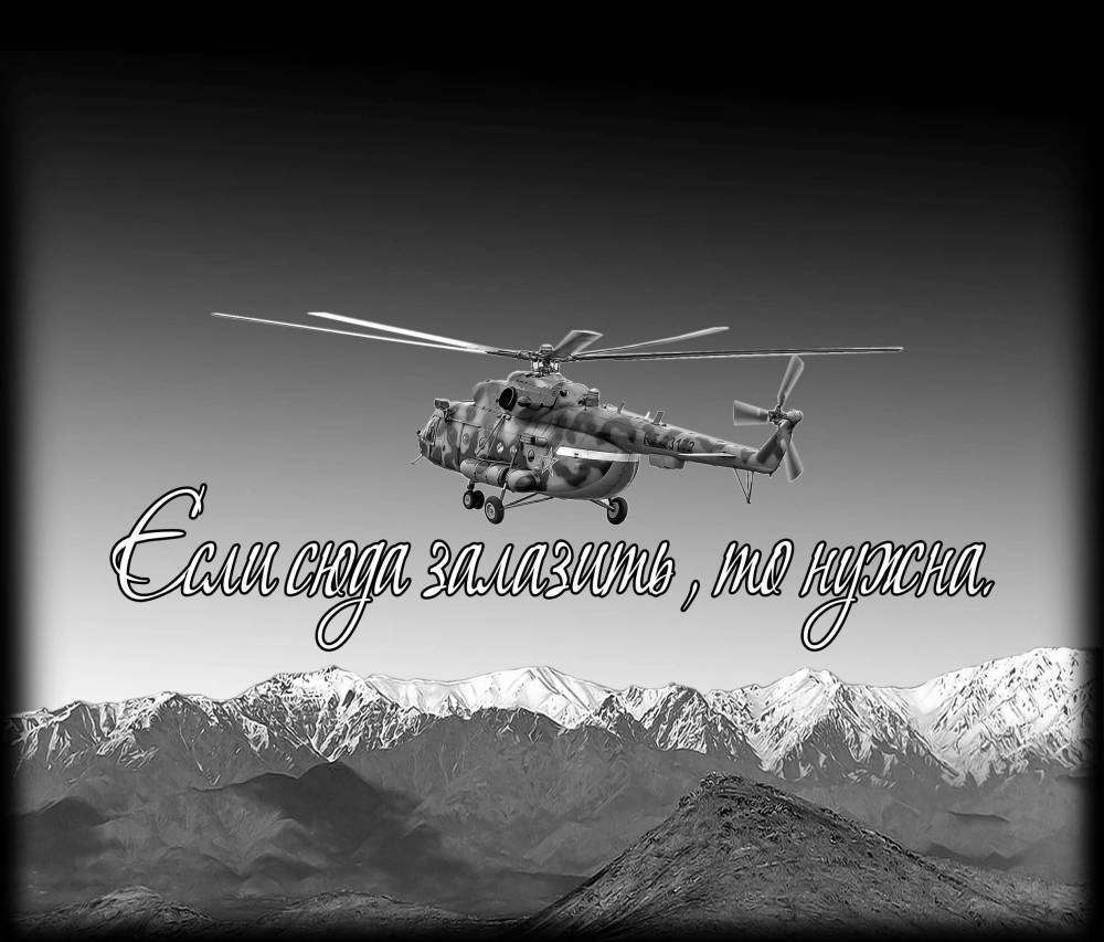

ну а как? если она сверху в низ будет написана? сначала белым , потом черным, на какой строчке мне нужно будет перейти на черные буквы ?
проще добавить обводку на белые буквы и ими же написать. :rolleyes:
@minus У него юношеский максимализм,с ним сложно спорить:)
Я тоже всегда обводку использую с тенями

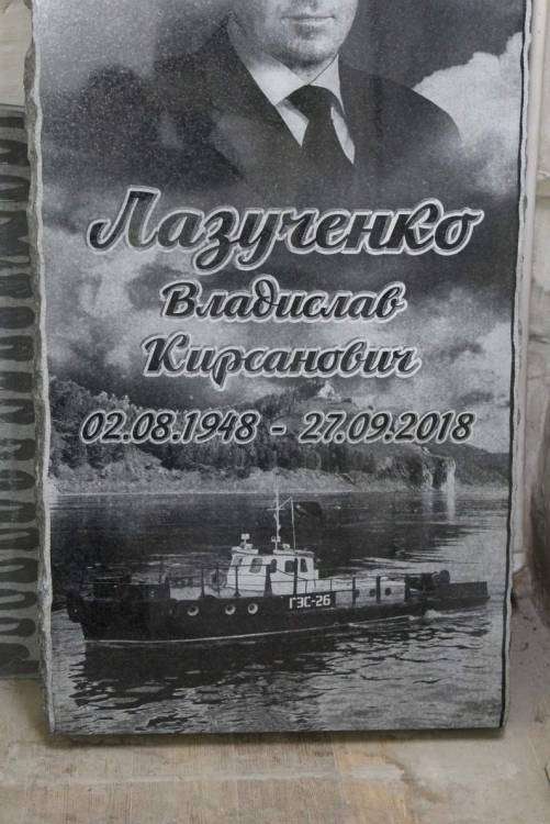

@иркутянин на твоем фото то рисованная вырубка?) прям как взаправду)
Ага они в реаалии как взаправду смотрятся:)клиенты пальцовками пока не тронут думают рубка.

@Soaring man градиент на буквы эт хорошо, но если нужно эпитафию , например, исправить в женский род, мне заново все писать , растрировать текст и наложить градиент.
а с обводочкой все редактируется - родной-родная и тд.
@иркутянин
10 минут назад, Soaring man сказал:
поделишься рецептиком?
Но я беляки на второй раз еще прохожу на мощи большой.
