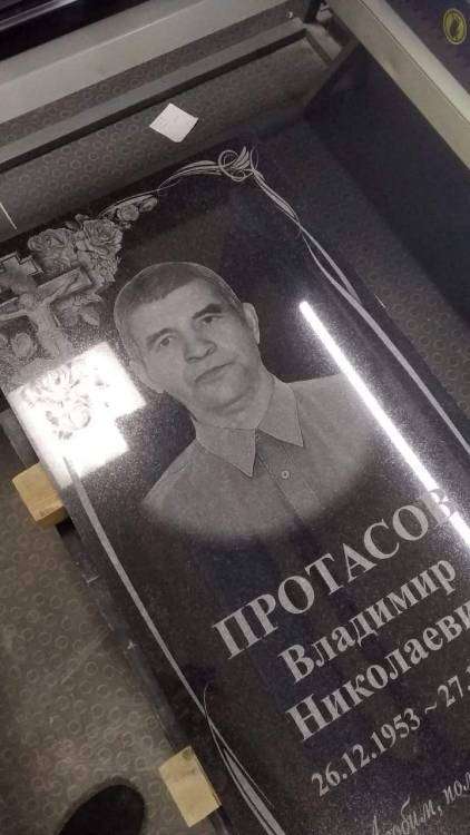

Soaring man Опубликовано 27 августа, 2019 Автор Опубликовано 27 августа, 2019 ладно, раз люди просят, выложу) Правда фотик у меня сейчас слабенький, пока с китая дождусь аккумулятор на мой нормальный телефон Это ещё ничо так, часто бывает темнее 1

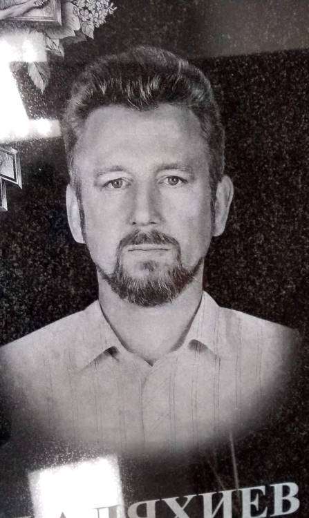

Soaring man Опубликовано 28 августа, 2019 Автор Опубликовано 28 августа, 2019 А вот уже готовый и покрашенный 1

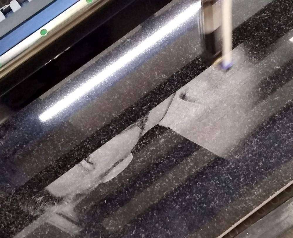

Soaring man Опубликовано 28 августа, 2019 Автор Опубликовано 28 августа, 2019 Вот ещё вариант до покраски, кому интересно 1
SNS Опубликовано 28 августа, 2019 Опубликовано 28 августа, 2019 @Soaring man Вся гравировка идет одним файлом ?
Soaring man Опубликовано 28 августа, 2019 Автор Опубликовано 28 августа, 2019 @SNS на фотке выше было 6 слоев 1
SNS Опубликовано 29 августа, 2019 Опубликовано 29 августа, 2019 19 часов назад, Soaring man сказал: @SNS на фотке выше было 6 слоев я так же подумал.. 1
