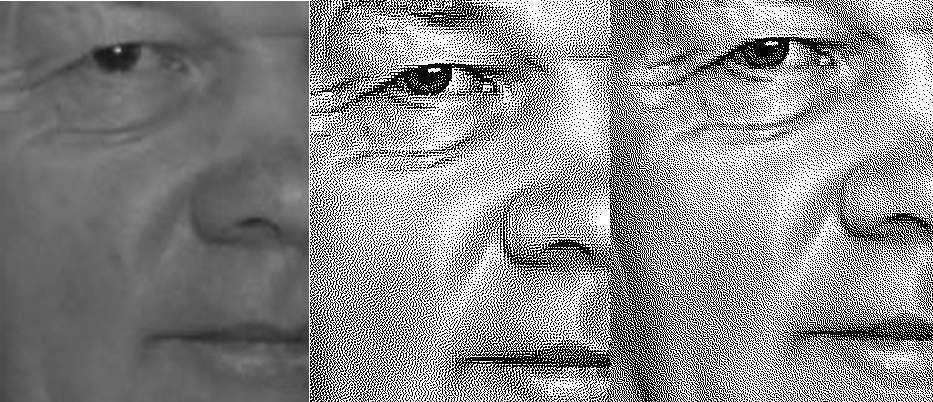

@Яшa Я  просто еще не пойму корал, только изучаю, мне один человек его хвалит, хочу разобраться с ним, на что нужно акцент делать когда кидаешь фотку в фотопейнт, перевод в битовый мне понравился, который ты посоветовал, а интервал какой выставляешь,или его высчитываешь

перевод в битовый в шопе и кореле
в кореле переходы четче
тонких линий не любит

готовую ретушь, сделанную в шопе тащим в корел и там только переводим в 1-бит.
хотя, инстументарий современного корел фотопейнта вполне позволяет ретушировать фото прямо там, а не в шопе.
я знаю умельцев, так те вообще в проге Photograv переводят в битовый. Причем с учетом названия камня.
