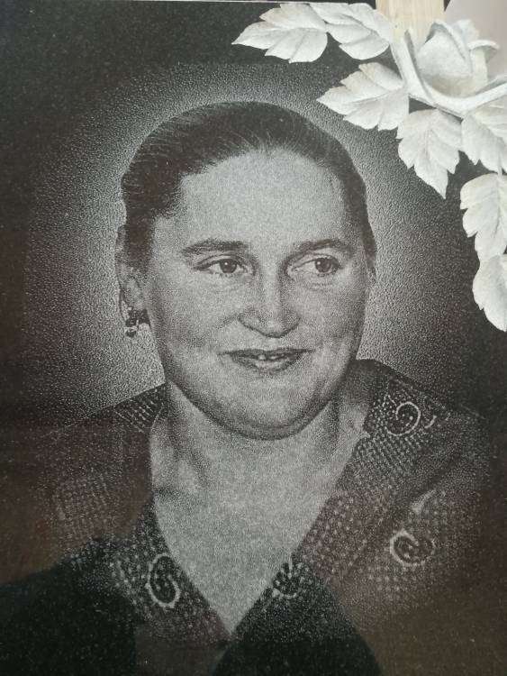

Dneprgabro Опубликовано 26 марта, 2020 Автор Поделиться Опубликовано 26 марта, 2020 Гравировка из неплохого любительского фото на буках без ручной доработки. 1 Ссылка на комментарий Поделиться на другие сайты Поделиться
МигельАнгело Опубликовано 26 марта, 2020 Поделиться Опубликовано 26 марта, 2020 @Dneprgabro да это не буки...а просто базальт какой-то)) очень хороший камушек. Ссылка на комментарий Поделиться на другие сайты Поделиться
Dneprgabro Опубликовано 26 марта, 2020 Автор Поделиться Опубликовано 26 марта, 2020 (изменено) 24 минуты назад, МигельАнгело сказал: @Dneprgabro да это не буки...а просто базальт какой-то)) очень хороший камушек. Есть фото отжига до покраски. Изменено 26 марта, 2020 пользователем Dneprgabro Ссылка на комментарий Поделиться на другие сайты Поделиться
МигельАнгело Опубликовано 26 марта, 2020 Поделиться Опубликовано 26 марта, 2020 @Dneprgabro если есть возможность. Можно в личку. очень интересует прожиг лазера (белого цвета) на вкраплениях, хоть на этом камне они и не видны. Ссылка на комментарий Поделиться на другие сайты Поделиться
Dneprgabro Опубликовано 27 марта, 2020 Автор Поделиться Опубликовано 27 марта, 2020 (изменено) 10 часов назад, МигельАнгело сказал: @Dneprgabro если есть возможность. Можно в личку. очень интересует прожиг лазера (белого цвета) на вкраплениях, хоть на этом камне они и не видны. Как будет рябчик, пришлю фото до и после покраски.На этом камне вкраплений как бы и нет, он однородный.Вот фото до покраски, если нужно макро отдельного участка, скину в личку. Изменено 27 марта, 2020 пользователем Dneprgabro 2 Ссылка на комментарий Поделиться на другие сайты Поделиться
