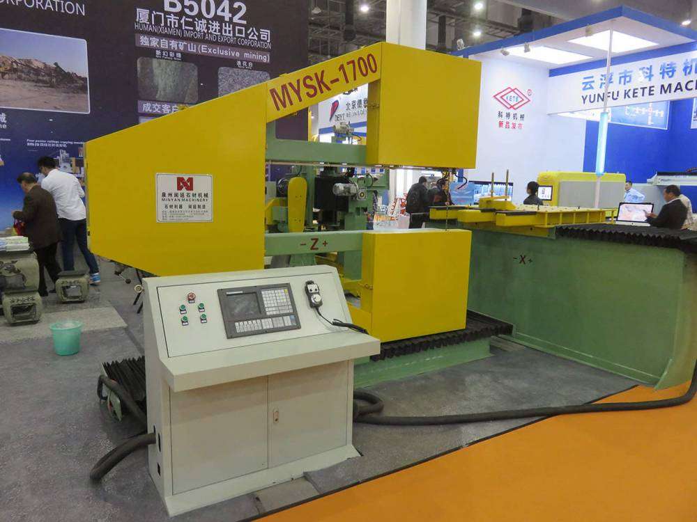

КАМЕНОТЁС Опубликовано 29 мая, 2019 Опубликовано 29 мая, 2019 Р.Н.Б.,я имел в виду не кука, а обычный горизонталный чпу в 2д работающий. вот такой как на фото, у тебя побольше. мне даже меньше нужен. да не видел ни где .а этот дорогой сильно.

Калуга Опубликовано 29 мая, 2019 Опубликовано 29 мая, 2019 Вот такой у китайцев я видел на выставке в Сямыне:
Калуга Опубликовано 20 ноября, 2019 Опубликовано 20 ноября, 2019 Не подходил, не интересовался - надобности в нём нет. Сфоткал так, случайно. На нём есть обозначения. Думаю при желании всё можно найти через поисковик. В марте туда поеду, если будет на выставке - могу поинтересоваться.
