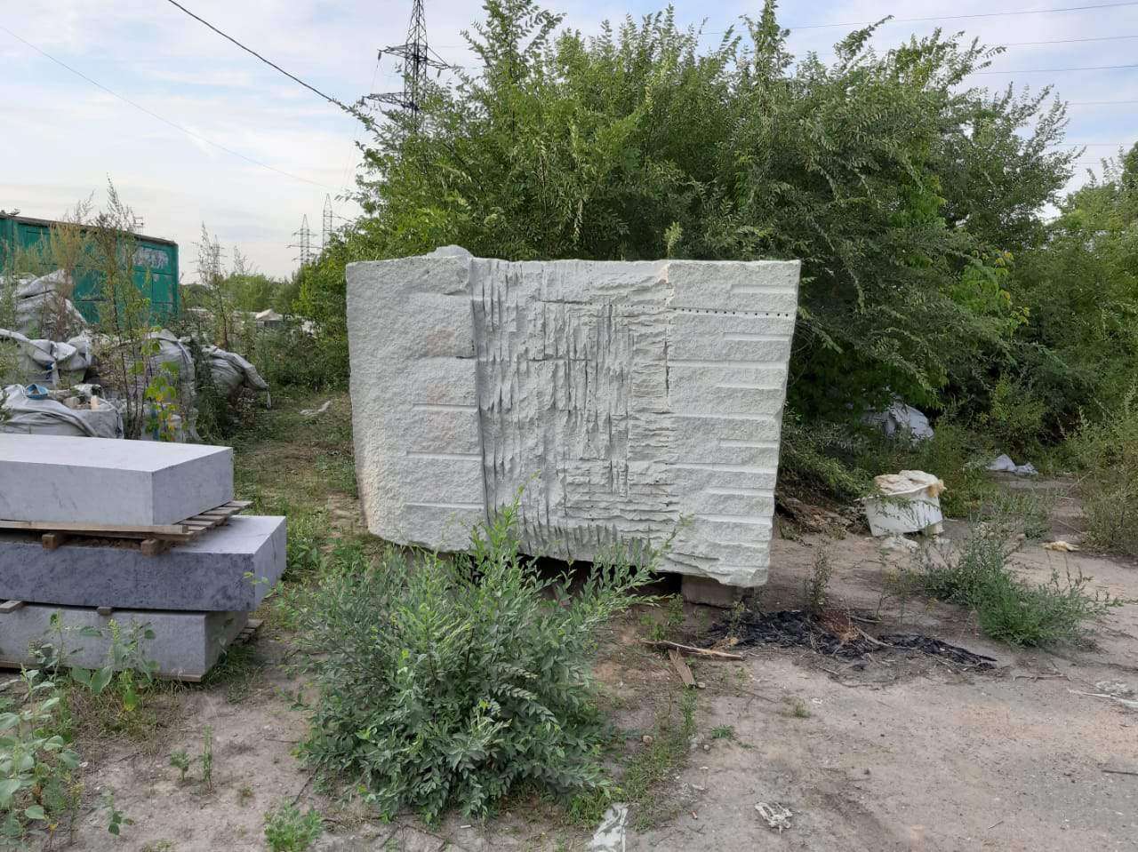

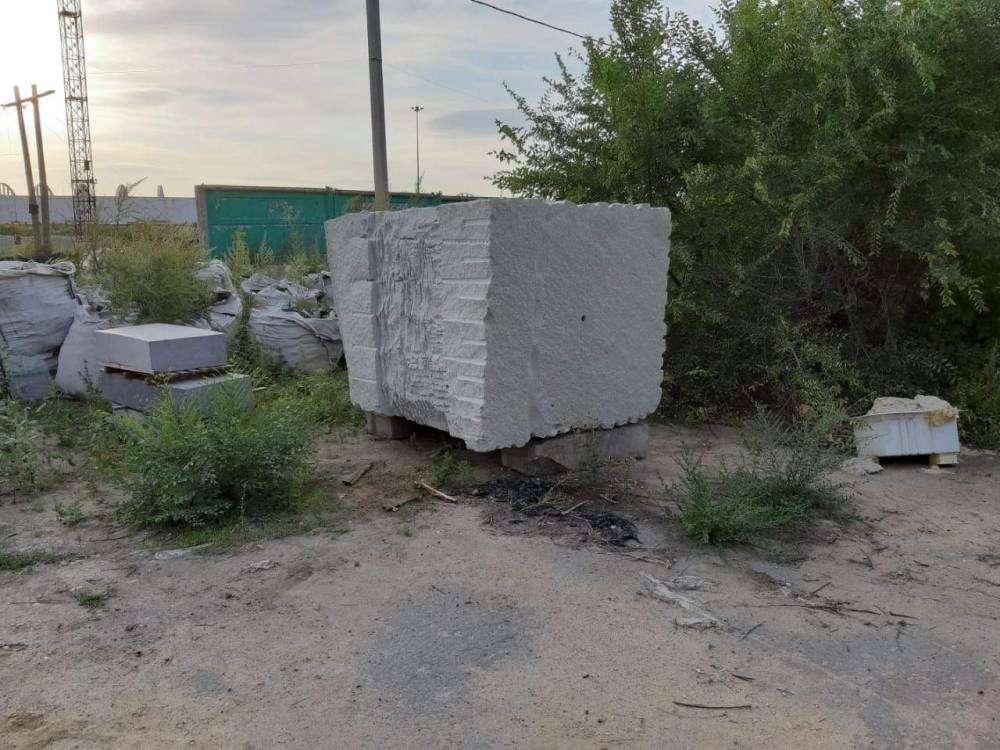

Аврора
190*60*90
Афродита

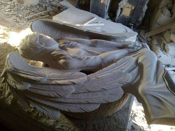

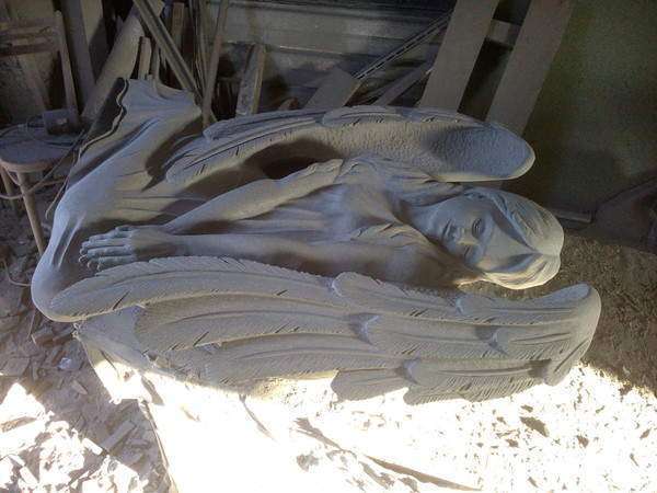

1 час назад, Дмитрий Ivanovich сказал:
Афродита
Как-то ей одиноко в таком пространстве :)
Там смотри ещё парина висит, кольнуть надо.
11 часов назад, zelenok сказал:
что такое парина ?
@Руслан
ПаринА, (обычно в граните) -неоднородное локальное вкрапление в толстой заготовке или блоке, обычно имеет другой цвет и сильно трещиноватую структуру на границе. В том блоке -висящий кусок вдоль трещины справа снизу к середине блока и ограниченная сверху белой полосой,  а также слой на встречу справа с середины и к низу в центр блока, может под собой хранить прочие неприятности :(
@zelenok , видели конечно, не критично
16 часов назад, zelenok сказал:
))) Чтобы место для экскурсий было , по ногам друг другу не топтались))
21 час назад, Дмитрий Ivanovich сказал:
190*60*90
Вкопать до половины и будет фундамент высотой 30 ))

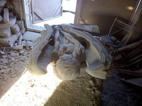

Пылим потихоньку
@AndreyTar , пусть будет Афродитой))

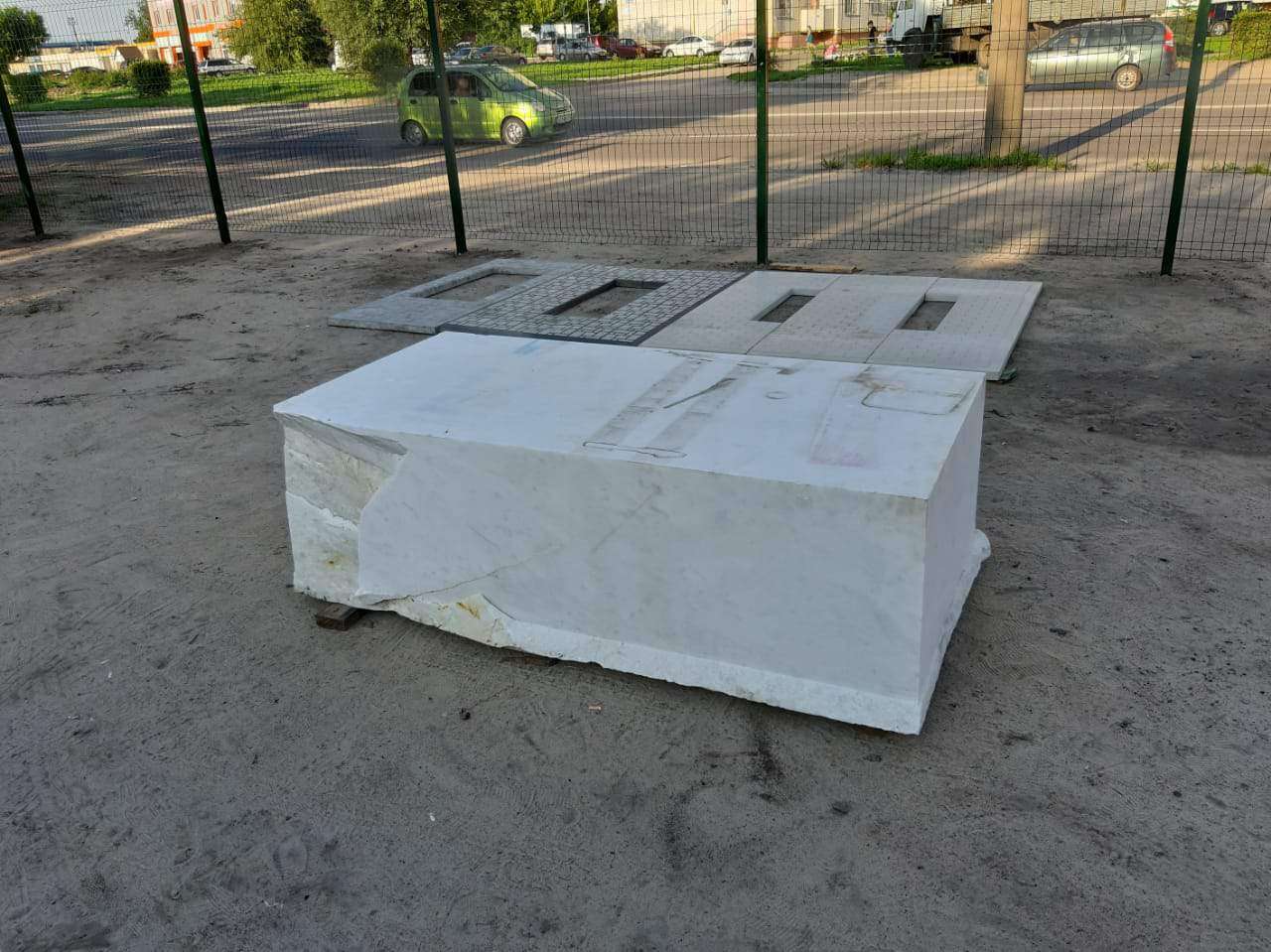

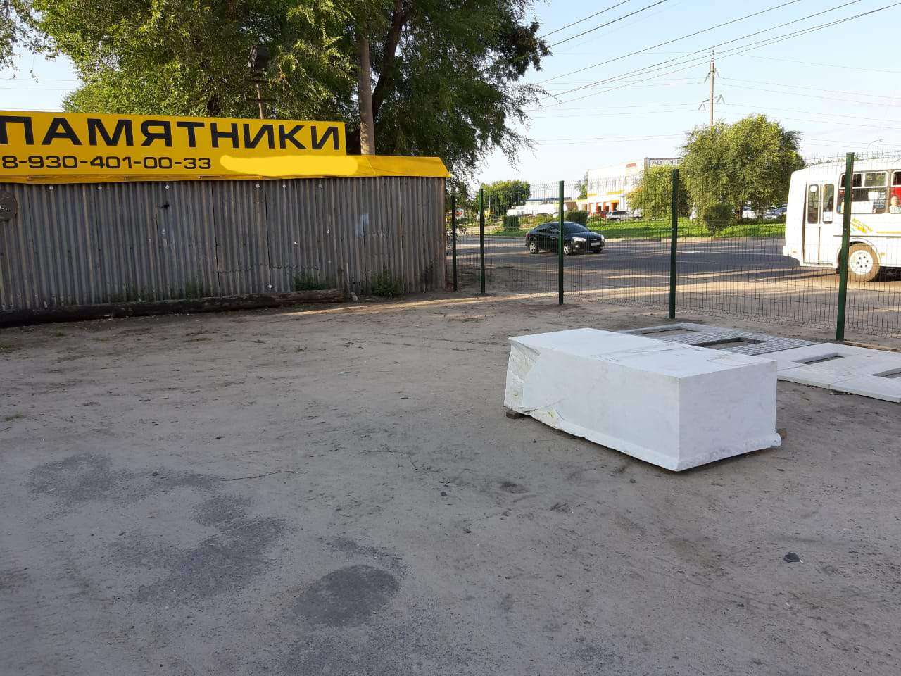

Про мрамор спрашивал) из него зимой делать?
2*2*3
5 часов назад, Дмитрий Ivanovich сказал:
2*2*3
Хороший задел :good:

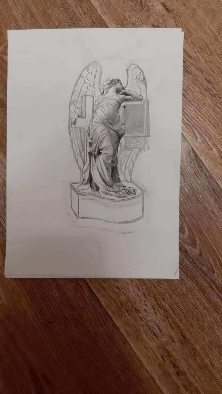

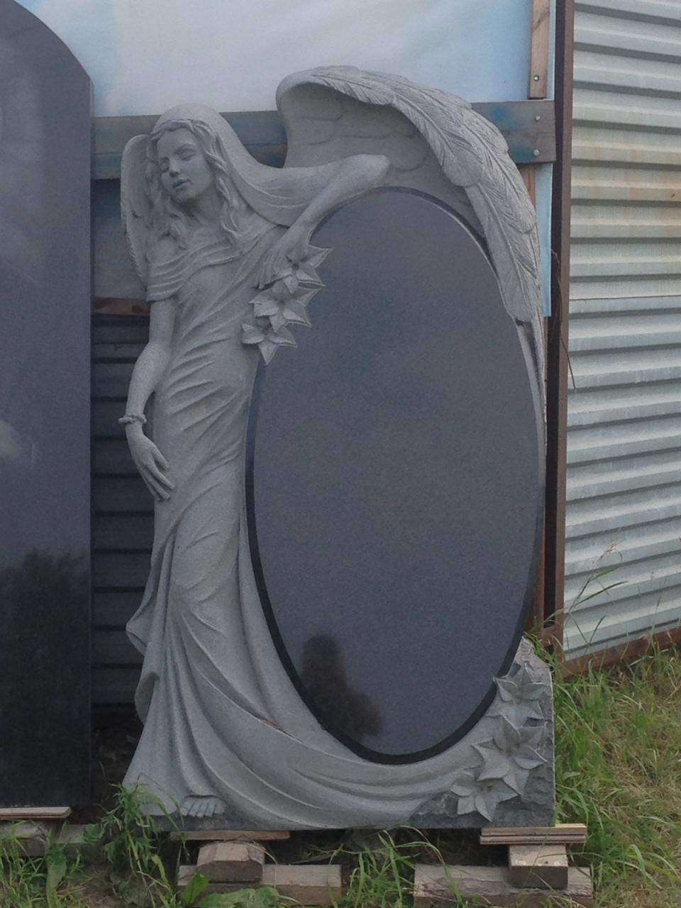

@usoltsev кстати , о скульптурах
185*90*55
Витринный образец коелга
Что думаете об этом ?
17 минут назад, Дмитрий Ivanovich сказал:
А что тут думать, если повторить то будет ШИКАРНО!!!!!
Только что, Дмитрий Ivanovich сказал:
Да там баба лежалая  лежачая :)
Больно поза глаз режет :(
Может голову вперёд склонить, показать скорбь.
18 часов назад, Тот сказал:
Да , уже решили изменить положение руки и головы
Будет модель
@Дмитрий Ivanovich Я бы ничего не стал менять. Поза сложная но интересно делать. а то все ангелы как истуканы)) Завидую МАСТЕРУ который будет делать.
