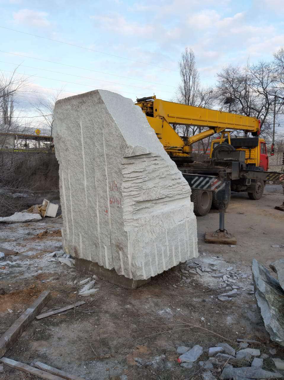

В продолжение темы
Чтобы не было плагиата

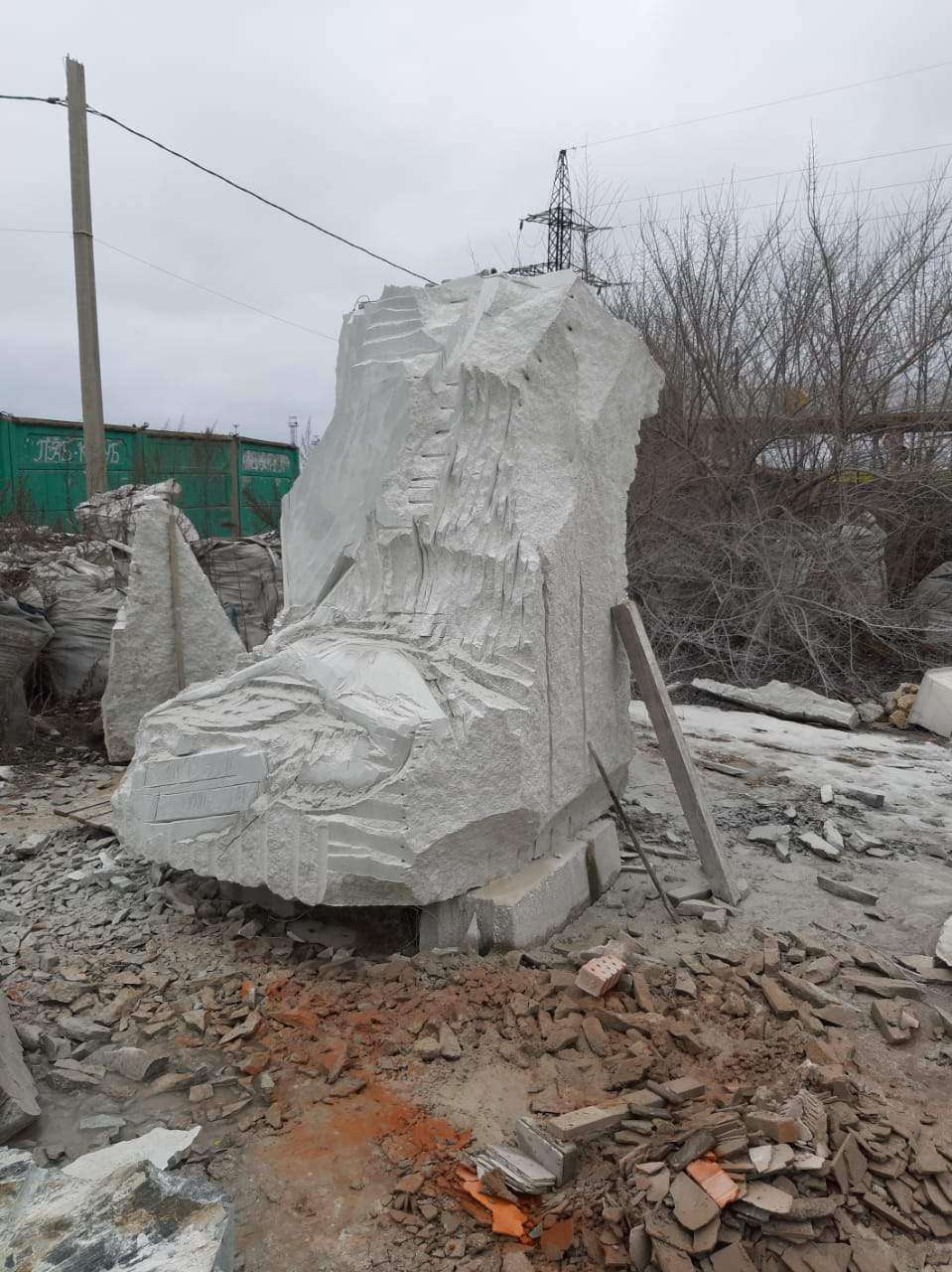

Начинаем работу над проектом
Выставили в правильном положении.
Помнится кто-то говорил про изготовление за .3 дня с перекурами))
Камень Мансур
Высота 230 см
Основание 170*170 см
Продолжение

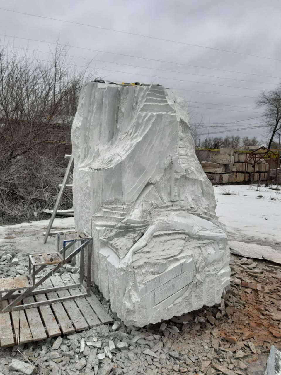

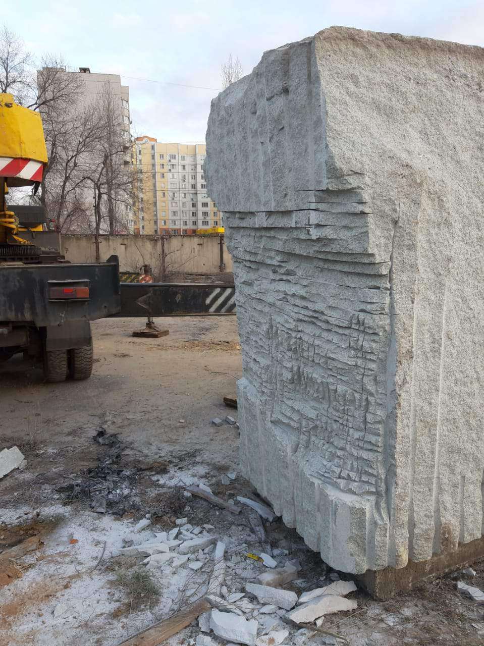

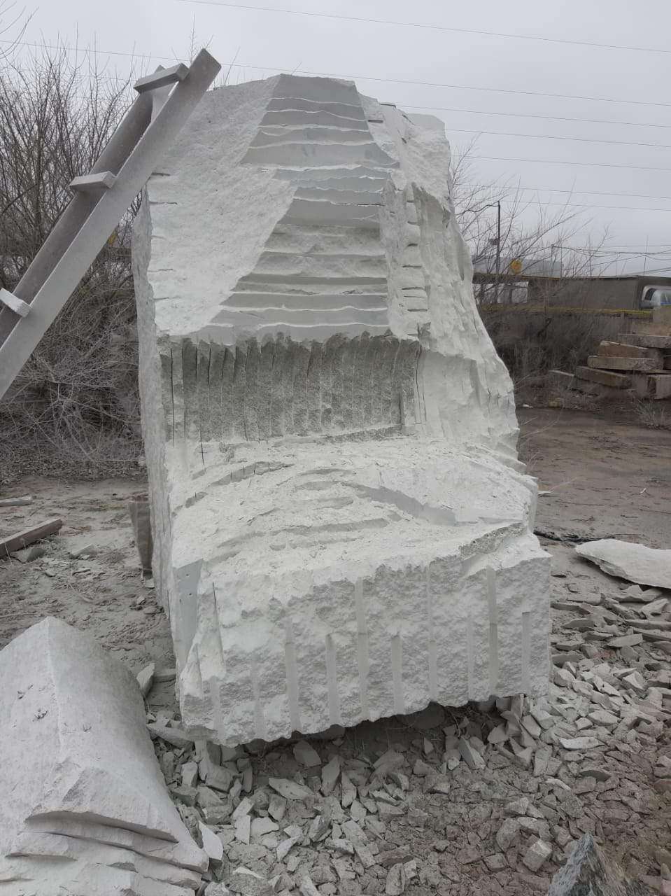

жесть, о фигурной канатке не задумывались?
4 часа назад, Р.Н.Б. сказал:
о фигурной
Разве обязательна фигурная?
конечно фигурная, можно весь массив до черновой обработки срезать, ёще детали останутся , это хорошо что дешевый мансур,
Я думаю и прямой можно запросто справиться :)
@Дмитрий Ivanovich В мягком материале только такой маленький набросок?
работы тут:Just_Cuz_21:
я вон одну лягушку вырезал и устал:biggrin:
Мда. Меня в эскизе тоже смутило что нерационально камень импользуется.
И материалу жаль, и на обвал мяса много усилий и времени.
Ну, и лихо, конечно, с такого малого эскиза, почти наброска первичног, да сразу на глыбину такую...
Может прячут за кулисуми наработки ? :unsure:

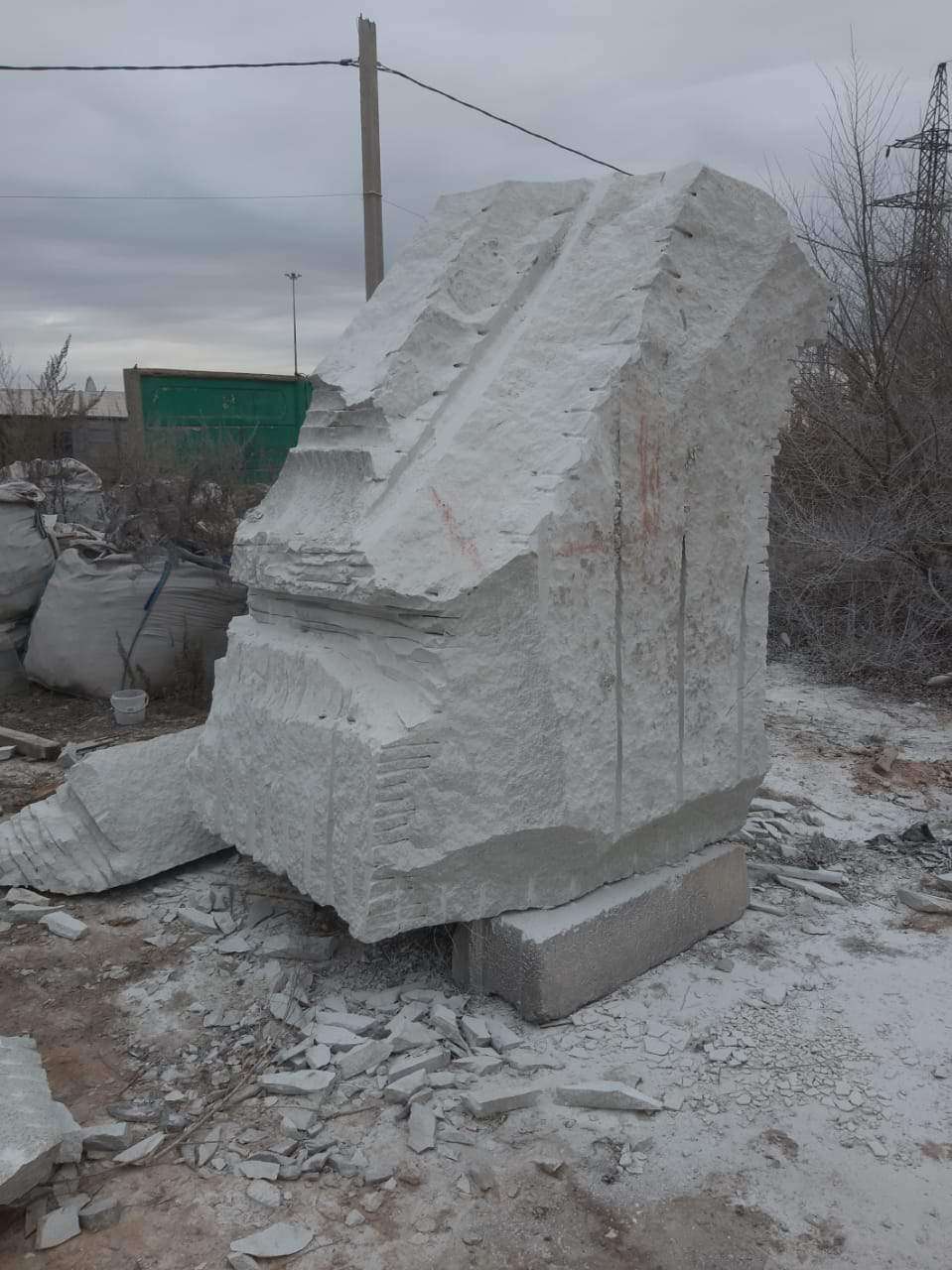

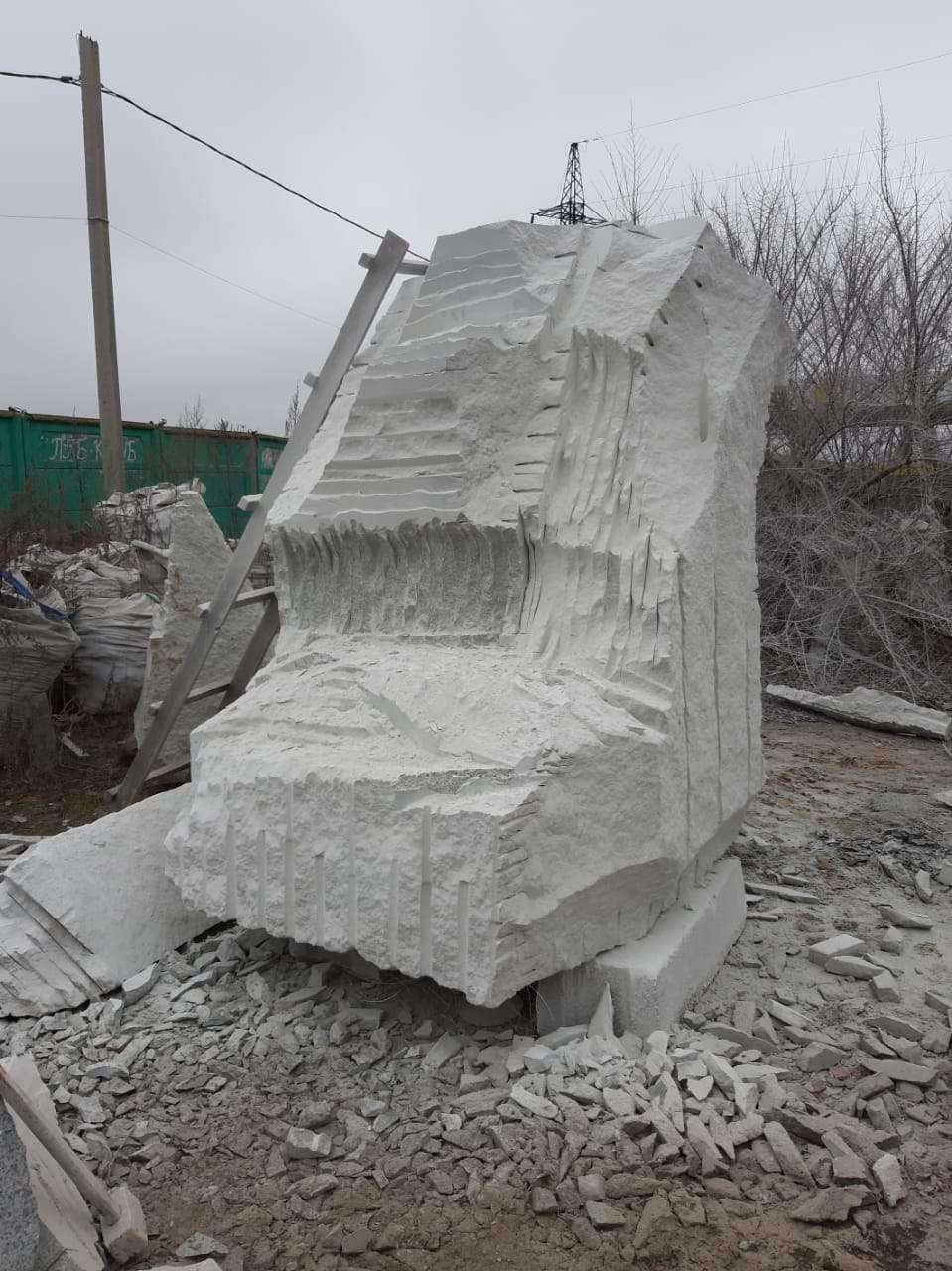

14.12.2019 в 00:13, Роман Антропов сказал:
лепить 1:1 уж слишком дорого)) и даже в меньшем размере надо времени затратить ......
так что работа идёт по данному макету ,   на глаз))

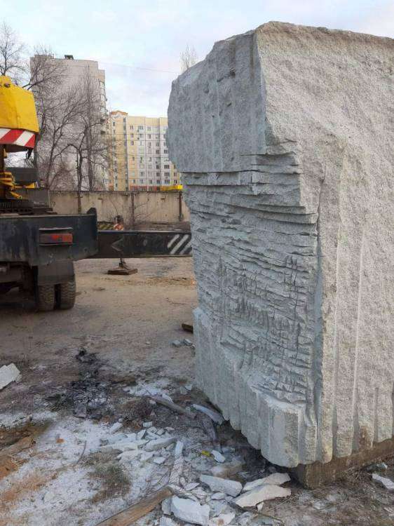

обвал основной клиньями
1 час назад, ibucov сказал:
Ну  не 1к 1,  50см хотя бы)
Не думаю, что разница велика 30 или 50 см , макет сделан в пропорциях с оговоркой на незначительные изменения.
Там кстати на первых фото блока , множество запилов и отверстий , в таком виде он к нам попал и это усложнило немного работу .

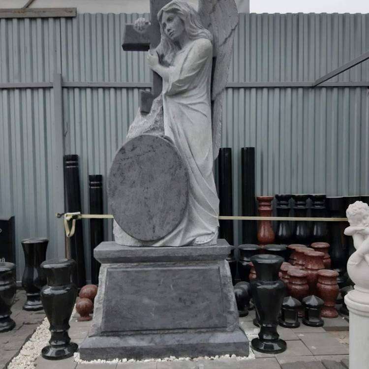

13.12.2019 в 11:25, Дмитрий Ivanovich сказал:
Продолжение
Что-то примерно в этой композиции хотите воплотить
1 час назад, fenix сказал:
Выше поднимись, там лепка из пластилина фото, вот по ней и делаем.

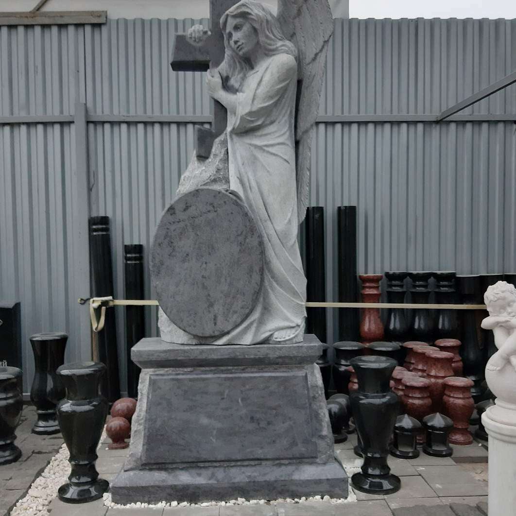

Изначально клиент хотел приблизительно к памятнику Абдулову
21 час назад, Лёха Спб сказал:
@Дмитрий Ivanovich , Женя режет?
ну да , он самый ....и макет лепил
21 час назад, baro сказал:
@Дмитрий Ivanovich
а почему ангел на спине лежит...это заказчик захотел такую композицию?
Трагедия...боль...утрата....внезапно...
Заказчик хотел аналогично Абдулову,  в дальнейшем предложили такой вариант
140*80*8
