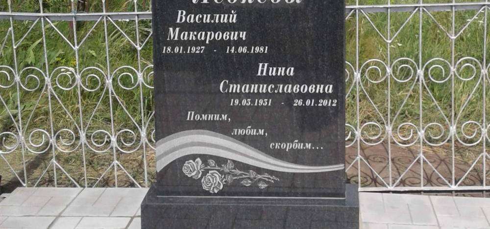

Руслан Опубликовано 22 июля, 2019 Опубликовано 22 июля, 2019 Сейчас сфотографирую вам китай. Абсолютно черный. Косяк при гравировки -заставил его полировать занова. Поэтому в отсутствии крашенности уверен на все 100% ,так как полировал его сам. 17 часов назад, Р.Н.Б. сказал: но увы крашенный и натертый для тех кто понимает бабайки 17 часов назад, zelenok сказал: без видимой структуры камня-это крашенный китай (или он весь поголовно крашенный? бабайки 17 часов назад, zelenok сказал: на котором через пять-семь лет можно увидеть всё что угодно. Хочешь покажу простоявшие уже 20 лет ? Они как новые, слегка припудренные пылью. не отрицаю что есть китай, что красят. Но не все ,а только тот где у хозяина много долгов Качественная фабрика по умолчанию не делает качественно. Нет.Увы и нет.Иль ах и нет )))) Устроено это так.. Ты приезжаешь и сам выбираешь за сколько тебе нужен камень. За 100 баксов комплект сотой пятёрки -это крашенный по умолчанию За 150 баксов крашенный слегка За 200 первый сорт За 300 абсолют блэк. Вот и выбирай чем торговать... Коню понятно что оптовики везут что подешевле,правда не все. К примеру М-стоун везет весьма недурный камень. В рамках 200 баксов. не крашенный 100% ,сам переполировывал их десятки раз. А красить у меня тупо нечем. Кстати против карела я ничего не имею. Просто констатирую факт. Если сравнивать художку ,то китай выигрывает. Но сделать хорошо можно и на кареле. Но не лучше. 1 1
zelenok Опубликовано 22 июля, 2019 Опубликовано 22 июля, 2019 1 час назад, Руслан сказал: Хочешь покажу простоявшие уже 20 лет ? Они как новые, слегка припудренные пылью. Не-не не хочу, это бессмысленно.Мы китаем всё равно никогда не станем заниматься, это в наших пенатах как минимум глупо А так да, я тебе и коелгу сорокалетнюю могу показать без ржавчины и с золотом Всё течёт, всё меняется 1 час назад, Руслан сказал: За 100 баксов комплект сотой пятёрки -это крашенный по умолчанию За 150 баксов крашенный слегка За 200 первый сорт За 300 абсолют блэк. На трёх вокзалах у парадных и на перронах семечками и пирожками торговали, а в отстойнике китаем с контейнеров, правда когда спрашиваешь крашенный-не, переспрашивали -вам какой цвет нада, прям щас намажем
Руслан Опубликовано 22 июля, 2019 Опубликовано 22 июля, 2019 5 часов назад, zelenok сказал: Мы китаем всё равно никогда не станем заниматься, это в наших пенатах как минимум глупо Вот вам то глупо им не заниматься. врядли вы найдете клиента котрый устоит перед глубоким омутом черноты за очень неприличные деньги( там будет 1000% накрутки -специально ибо есть за что) . тем паче найти такой омут в округе маловероятно. а Карелия у всех

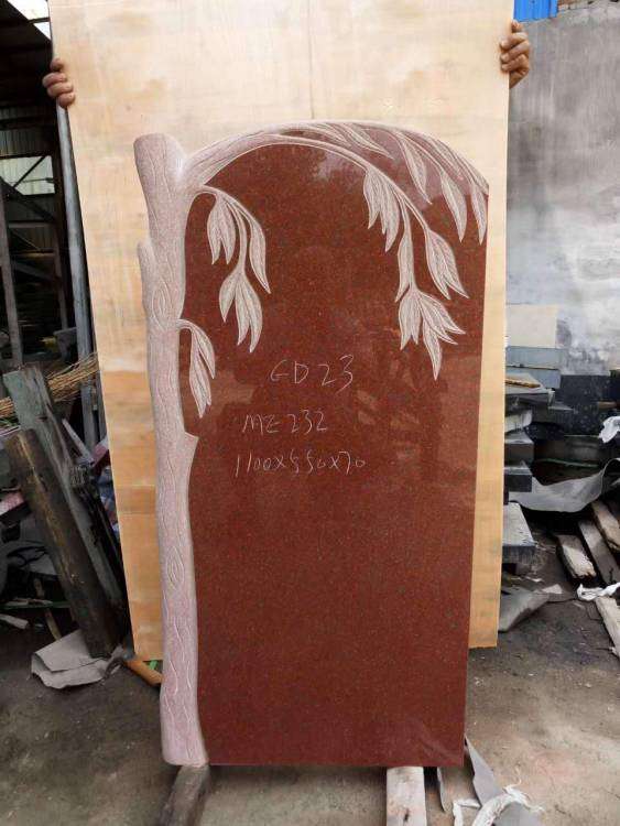

Руслан Опубликовано 22 июля, 2019 Опубликовано 22 июля, 2019 13 часов назад, zelenok сказал: У всех тоговьё и карельское и китайское у всех вокруг тебя ? например у меня не тоговьё))) У меня все индивидуальные. Ни одного похожего ты не найдешь у конкурентов. То что вокруг тебя- ну печалька им...и плюс тебе что делаешь что то. Еще был бы качественный ассортимент - вовсе было бы зачет. Но у тебя даже выставки нет... Удивительное сочетание когда есть возможность и нет желания. 13 часов назад, zelenok сказал: но только из диабаза и украинской цветнины украинской ты просто не рабаботал с Индией и Китаем , как цветниной так и нецветниной. После красной Индии,лезники кажутся убогим подобием представленного цвета. 13 часов назад, zelenok сказал: Маржа за камень меня мало интересует Если ты в ней не участвуешь- то логично... Я ж с неё живу-потому она и клиент два моих рулевых в действиях.
zelenok Опубликовано 23 июля, 2019 Опубликовано 23 июля, 2019 3 часа назад, Руслан сказал: Но у тебя даже выставки нет. Зачем она мне, я пользуюсь шефовой. Штук 150 стоит, а так да, выставки нету и показать нечего 3 часа назад, Руслан сказал: После красной Индии,лезники кажутся убогим подобием представленного цвета. Ты серьёзно так считаешь? Мне, например лезник после 20летнего перерыва очень даже понравился Это раньше он был кирпичного цвета, абсолютно неприглядным, отстойным камушком.А сейчас я заменю им вингу на 100%, вот винга-отстой, попробовав раз больше связываться совсем неохота.
Руслан Опубликовано 23 июля, 2019 Опубликовано 23 июля, 2019 2 часа назад, zelenok сказал: Штук 150 стоит ну это уже что то.Покажешь хоть? 2 часа назад, zelenok сказал: Ты серьёзно так считаешь? Конечно... При этом я не умаляю того, что лезники камень неплохой. Индия лучше-тут без вариантов. 2 часа назад, zelenok сказал: вот винга-отстой, попробовав раз больше связываться совсем неохота. мне тоже она не вкатила. Слишком блекло.

Руслан Опубликовано 24 июля, 2019 Опубликовано 24 июля, 2019 16 часов назад, zelenok сказал: Кто последний раз брал толстые двухсторонние индийские слябы, какова цена в европейской части страны и сроки поставок? Нет такого размера "толстые" )))))))))))) Цена зависит от того что ты берешь. Но я отвечу точно. Цена дешевле чем лезники. Качество выше. Яркость лучше. Трудность только в том что меньше 27 тонн ты не купишь. 16 часов назад, zelenok сказал: А готовьём мы никогда торговать не станем, мастеров кормить надо в первую очередь Дык какие проблемы взять кучу заготовок ? Да и 27 тонн это сущая мелочь...(когда выгрузишь) и ого го когда начинаешь оплачивать )))) 16 часов назад, zelenok сказал: по доступности Украина пока выигрывает. Ну кто то отдыхает в Подмосковье,кто то в Турции.Но Подмосковье оно доступнее и понятно выигрывает. Кстати турция выигрывает перед Карибами. Карибы перед кругосветкой 16 часов назад, zelenok сказал: Индийского вертел много в виде облицовки, отца с бабушкой даже им облицевал, но не сильно впечатляет, если честно Линейка индии столь велика что думаю ты видел один всего лишь и то кто ж знает какой. Может покажешь? Мне вот этот глянулся в крайнюю поездку.Блэк Гэлэкси и кночнео тот самый красный
