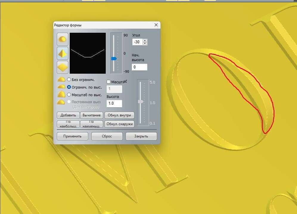

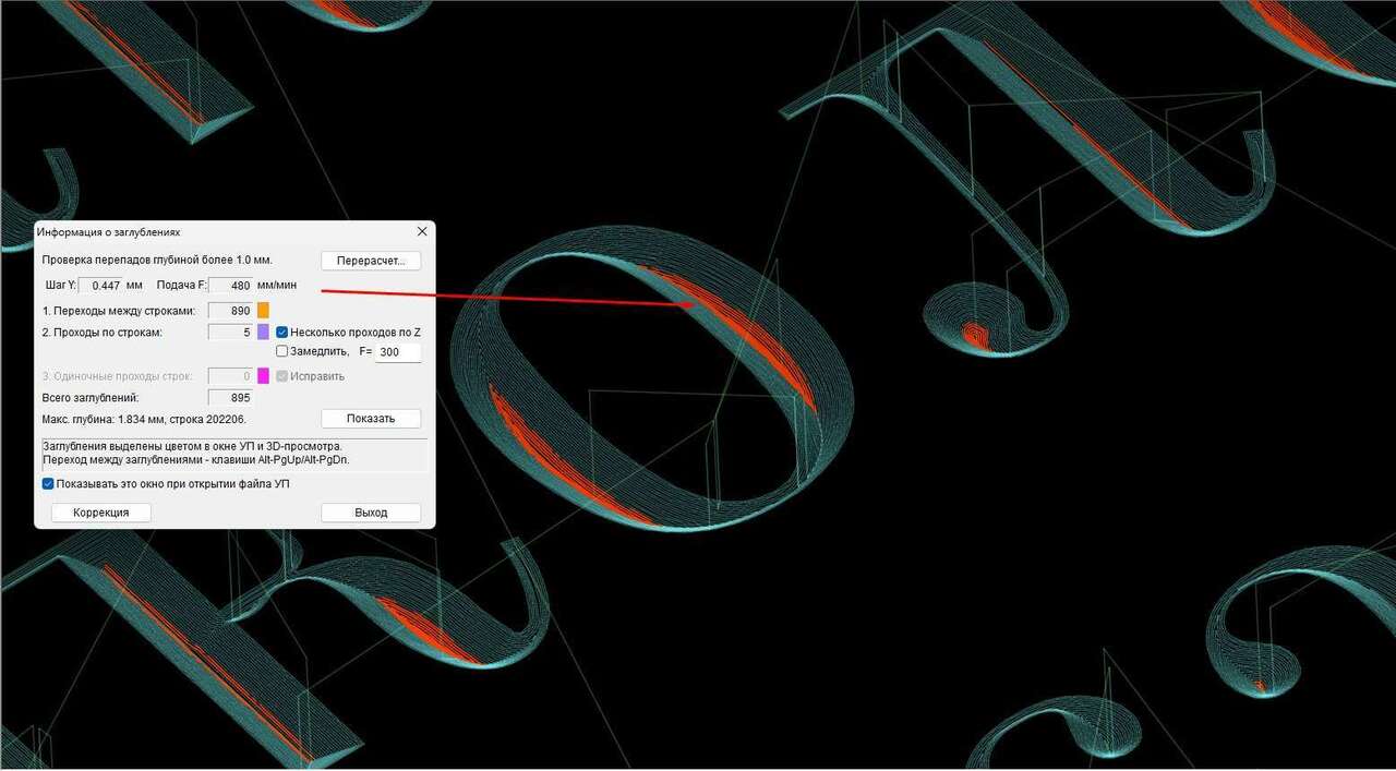

Здравствуйте! Подскажите начинающему, УП для букв сделал угол углубления буквы поставил (выдавил) 25 градусов, но пробовал и 20 и 18, все равно при загрузке в программу станка выдает ошибку заглубления, можно на это не обращать внимания или нужно что-бы не было заглублений? (Фрезу использую 10мм, угол 90 градусов, пятка 0.4).
С ошибкой заглубления решил вот такими настройками выдавливания, но теперь не нравится донышко в буквах, можно это как-то исправить?
В 10.01.2025 в 13:29, ПавелСерп сказал:
придётся каждую букву делить на  несколько векторов и в определенной последовательности давить форму... там время затраты такие аховские будут что рентабельность сего изврата улетит куда то в космос, и не во всех моментах получится добиться искомого.... проще сократить количество шрифтов (2-4 проверенных с гарантированным результатом)
А зачем усложнять до невозможности, простую задачу?
Может можно просто углубить на одну! Заданную глубину и все?
То есть не будет завалов на дне , а ус сойдется  на определенной глубине. 🤔
