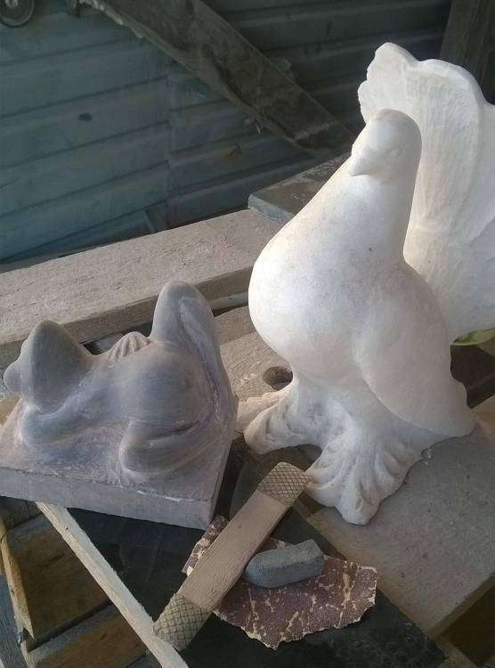

Нурислам Опубликовано 1 августа, 2019 Автор Поделиться Опубликовано 1 августа, 2019 вот такие мелочи приходится делать 1 1 Ссылка на комментарий

Нурислам Опубликовано 2 августа, 2019 Автор Поделиться Опубликовано 2 августа, 2019 @AndreyTar да в принципе я тоже не сторонник превращать скульптуру в "обсосанный леденец" блики весь рельеф убивают. Но декоративную мелоч приходится. Но особенно убивают труднодоступные места, где движение больше 5мм не разовьёшь @zelenok цена у них точно бриллиантовая Ссылка на комментарий
