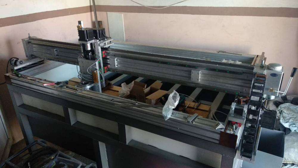

кизяев Опубликовано 16 августа, 2019 Поделиться Опубликовано 16 августа, 2019 Здравствуйте форумчане! хочу поделится своим маленьким опытом в изготовлении станков по камню кому интересно пишите подетально могу объяснить что зачем и как ! 2 1 Ссылка на комментарий Поделиться на другие сайты Поделиться

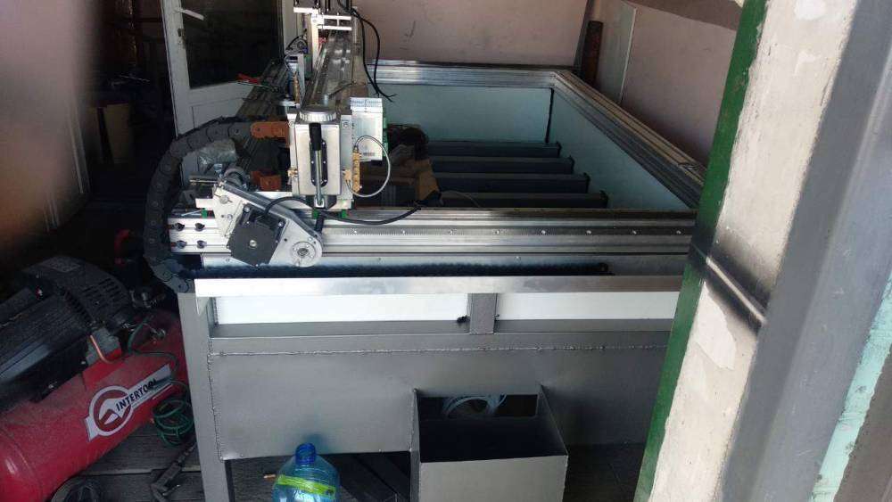

ilya37rus Опубликовано 16 августа, 2019 Поделиться Опубликовано 16 августа, 2019 Ну ты хотя бы описал основное, какой профиль (размер), портал узковаты вроде, не выгибает? Шпиндель какой? размеры станка, как ванную устроил, направляйки не закрыты- часто чистишь? Ссылка на комментарий Поделиться на другие сайты Поделиться

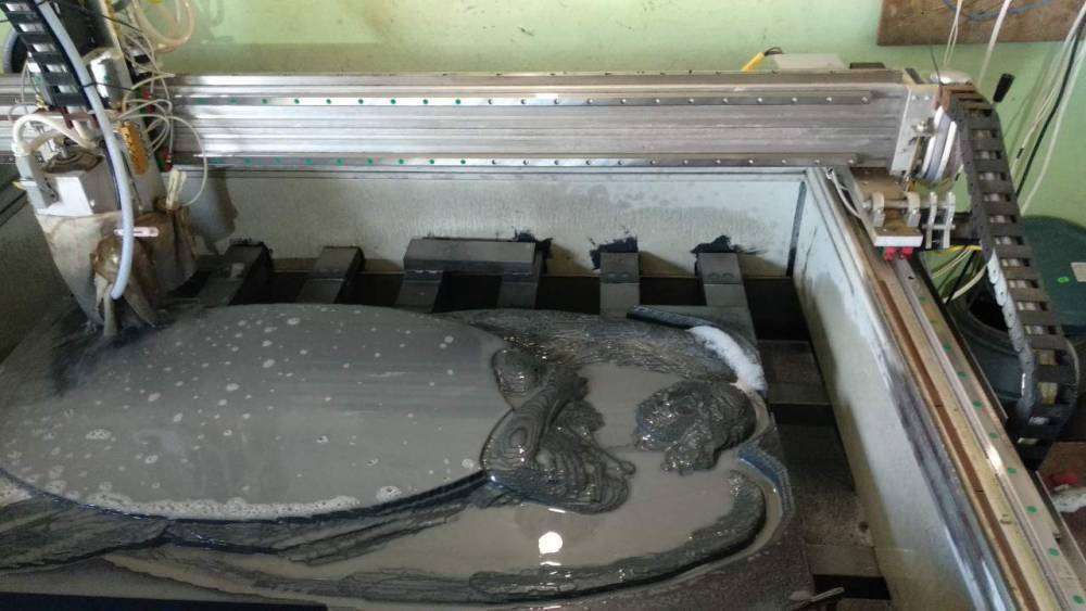

кизяев Опубликовано 17 августа, 2019 Автор Поделиться Опубликовано 17 августа, 2019 всем привет! в рубежном все хорошо спасибо! по станку профиль алюминевый станочный 80-80 . шпиндель 4.5 кв. воздушка ер.32 переделанный под воду. размер рабочий 1500-1000-200 поставил смазку центральную на коретки шпиндель закрыл так что вода никуда не летит гравировальные станки делаем только на флешке с автономным контролером нашего производства. сейчас добавили функцию возобновления печати после отключения энергии. кстати фрезер тоже работает от флешки автономно . я много лет работал под мачем . так с момента перехода на автономный контролер радуюсь время для начала работы минимальное и не каких глюков хотел на стол алюминиевый слот ставить но кардинально передумал поставил дубовые рейки сейчас в ванне 350 литров воды до перелива это пятая часть всего корыта сейчас собираю второй такой же учитывая все недочеты даже лейбу прилепил по поводу шпинделя скажу что 2.2 кв. Китай неплохо работает и обрезку по контуру делал фреза 14 глубина 5 только если сразу подшипники поменять на нормальные 3 Ссылка на комментарий Поделиться на другие сайты Поделиться

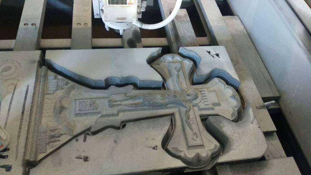

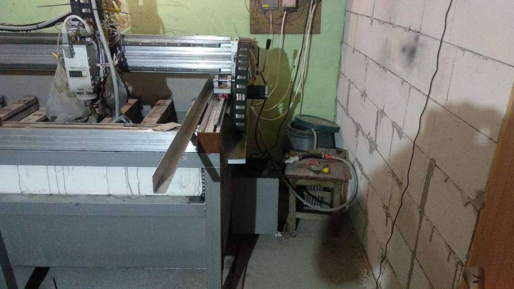

кизяев Опубликовано 10 сентября, 2019 Автор Поделиться Опубликовано 10 сентября, 2019 вот еще такой машина хорошо себя показала много недочетов устранены в ходе работы это кран последняя вырезка 3 Ссылка на комментарий Поделиться на другие сайты Поделиться
Sertem Опубликовано 10 сентября, 2019 Поделиться Опубликовано 10 сентября, 2019 Крест из гранита? Ссылка на комментарий Поделиться на другие сайты Поделиться
кизяев Опубликовано 10 сентября, 2019 Автор Поделиться Опубликовано 10 сентября, 2019 скоро добавим функцию возобновление работы после отключения электроэнергии да все работы из габро Ссылка на комментарий Поделиться на другие сайты Поделиться
Mr. Anderson. Опубликовано 10 сентября, 2019 Поделиться Опубликовано 10 сентября, 2019 И сколько вы берете за такую работу,? Я имею ввиду крест? Ссылка на комментарий Поделиться на другие сайты Поделиться
кизяев Опубликовано 10 сентября, 2019 Автор Поделиться Опубликовано 10 сентября, 2019 Крест на метровке 5 т. Гр. Ссылка на комментарий Поделиться на другие сайты Поделиться

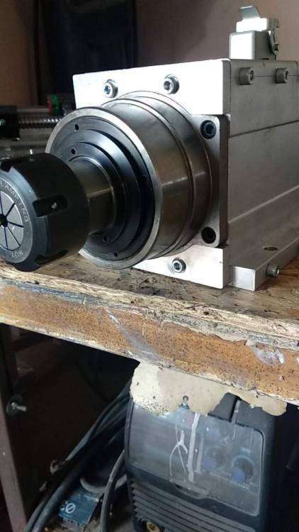

Роман 1501 Опубликовано 11 сентября, 2019 Поделиться Опубликовано 11 сентября, 2019 Извиняюсь, если не секрет, какие стоят моторы и какой автономный контроллер. Почему не используете стандартный шпиндель с водяным охлаждением, а переделываете воздушник и почему не использовать воздушник как таковой. Ссылка на комментарий Поделиться на другие сайты Поделиться
кизяев Опубликовано 11 сентября, 2019 Автор Поделиться Опубликовано 11 сентября, 2019 моторы 34. контролер наш . шпиндель взял в Китае из за 32 вала и керамики переделал на воду потому что воду сдувает Ссылка на комментарий Поделиться на другие сайты Поделиться

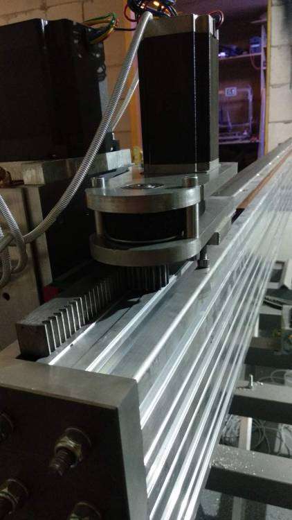

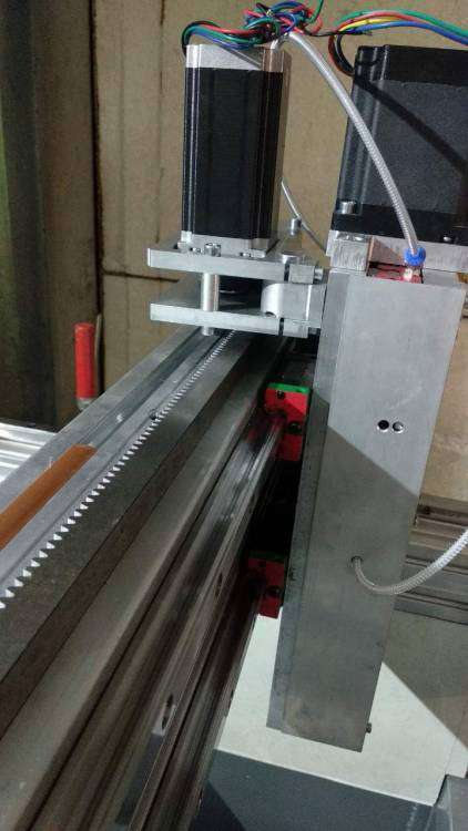

ilya37rus Опубликовано 16 ноября, 2019 Поделиться Опубликовано 16 ноября, 2019 Портал крепится просто основанием 80mm к пластинам с каретками , Без всяких косынок? и как жесткость, металл пробовали грызть? Измерений жесткости не проводили? Ссылка на комментарий Поделиться на другие сайты Поделиться
