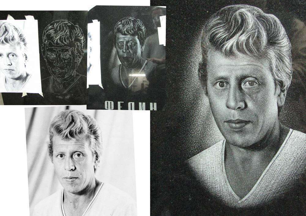

Манюня Опубликовано 11 октября, 2010 Опубликовано 11 октября, 2010 а мое мнение что a-revus переводит много лишних и ненужных линий на портретеи это конечно сугубо индивидуальное дело.. но я заштрихованные а не пробитые портреты никогда к качественной работе не причисляла...хотя.. скажем так.. лишь бы заказчику нравилось..
a-revus Опубликовано 11 октября, 2010 Автор Опубликовано 11 октября, 2010 только начал. результат покажу позже
Гость Опубликовано 11 октября, 2010 Опубликовано 11 октября, 2010 Привет Vadim Галюня правильно пишет, не увлкайся деталями на раннем этапе работы это приходит только с опытом работы, но не упускай их из виду достаточно наметить легким штрихом. Займись плавными переходами света и тени, объемом. Затем финишируем с деталями опять же плавно, за малыми исклчениями где явно четкие границы, вобще трудно советовать когда не видешь как ты работаешь, еще по поводу работы вертикально или горизонтально, если вертикально работается нормально то это правильное положение и правильный подход, Вот мне уже трудно переучиваться и страшно неудобно, У меня одно время была проблема когда я начинал. Я делал портрет с одного бока мало отходил, догодайся с трех раз с какого бока он был похож.

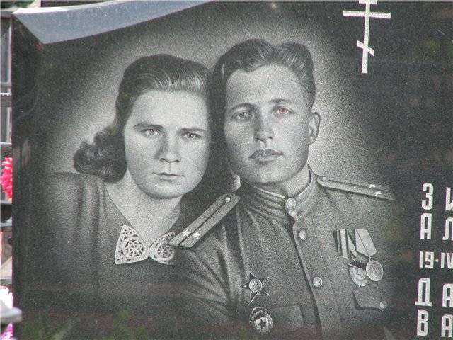

a-revus Опубликовано 13 октября, 2010 Автор Опубликовано 13 октября, 2010 как обещал выше показываю относительно законченый поточный портрет.
a-revus Опубликовано 14 октября, 2010 Автор Опубликовано 14 октября, 2010 уважаемые коллеги всегда хотелось посмотреть, как другие мастера начинают и заканчивают портрет. но стоять и тупить у товарища за спиной времени нет. я свой шаг сделал, кто ещё поделится опытом? Жду Ваши фото.
слава Опубликовано 14 октября, 2010 Опубликовано 14 октября, 2010 почитай темы Колесо показывал весь процесс от начала до конца..еще вопрос на каком камне сделано?и я вот сейчас смотрю реально не пойму кто это мужик или женщина?
a-revus Опубликовано 14 октября, 2010 Автор Опубликовано 14 октября, 2010 еще вопрос на каком камне сделано?и я вот сейчас смотрю реально не пойму кто это мужик или женщина? уже третий сезон в нашем гуп ритуал только китай. изредка диабаз почитай темы Колесо показывал весь процесс от начала до конца.. я устал искать эту тему. нарисуй стрелочками. как у шарика с матроским
КАМЕНОТЁС Опубликовано 14 октября, 2010 Опубликовано 14 октября, 2010 a-revus, портрет мне лично понравился, но он немного недосветлён. вот посмотри внимательно как на фото тень идёт с правой стороны если смотреть на портрет. вот на лбу ты сделал две складочки от морщинок нужного тона. таким же тоном нужно было и вниз опускаться даже чуть светлее. а ты не добил немного. то же самое касается всех теней на этом портрете. если ещё не поздно высветли чуток и портрет будет на твёрдую пятёркуp.s не знаю ошибусь ли сказав, что видна рука художника, а не умеющего копировать с фотографии.

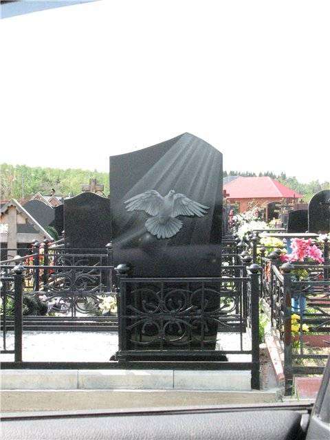

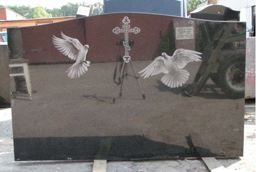

a-revus Опубликовано 14 октября, 2010 Автор Опубликовано 14 октября, 2010 моё почтение ,каменотёс, приятно слышать дельные советы. практически всегда не доделываю свои работы, сдаются и так без меня. а если накосячу, всегда есть возможность исправить высветлив где надо.так сложилось, что работаю в паре с супругой.....она злится,злится,злится.....и доделывает. получается изумительнотак что такое опыт? смотрю,слушаю,запоминаю, и применяю знания, когда понадобится.кстати голуби супругиных рук дело 1
КАМЕНОТЁС Опубликовано 14 октября, 2010 Опубликовано 14 октября, 2010 голуби просто супер супруге поклон
Гость Опубликовано 16 октября, 2010 Опубликовано 16 октября, 2010 Да, голуби оболдеть как здорово, если не обращать внимание на крест, и не фокусировать зрение, то кажется смотришь на голубей через тонированное стекло

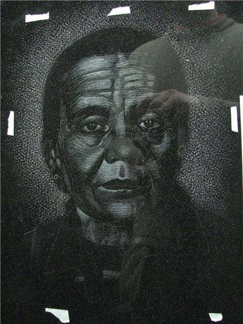

a-revus Опубликовано 17 октября, 2010 Автор Опубликовано 17 октября, 2010 ходил вокруг бабки часа три, не решался с какой стороны к ней подбираться. сделать получилось неожиданно быстро. жена сказала ху....ня всё это и дорисовала цветочки.-)

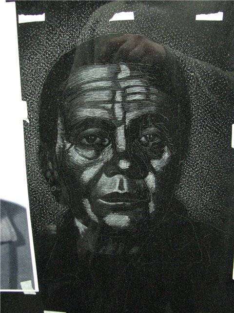

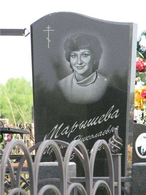

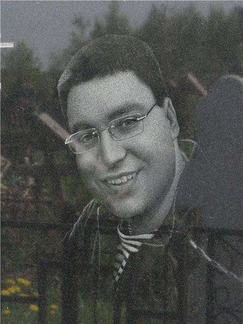

a-revus Опубликовано 2 ноября, 2010 Автор Опубликовано 2 ноября, 2010 поскольку показать нечего, кроме того, чего достиг в гравюре на камне, ещё раз о своей технике. в портрете использую всё, что имею из инструмента накопленного годами. считал до недавнего времени,что лучший портрет - это портрет, сделаный только в ручную.\алмазная чертилка, пучёк иголок, шпунт. изменил мнение после посещения выставки на ВДНХ,увидел станок\ Теперь стал сторонник скарпели представленная работа является четвёртым портретом, выполненным в этой технике. поэтому совершенства пока не достиг. может кому пригодится мой опыт. первое фото сканер. дальше обводка копиром и спеченый алмазный бор моналит по виду с циганскую иглу\нажимать аккуратно,поскольку отламывается сразу 1.5 мм.\третье фото- положил скарпель там, где нужна наибольшая яркостьи на завершающем этапе: гуляю иголками 1.2мм \супруга любит 1.5\ и на выставке ВДНХ купил алмазнуую насадку на ударную машинку\дятел\ очень интересно, после победита\не надо точить\фон тройка.тётка получилась помоложе спасибо всем за внимание 2
