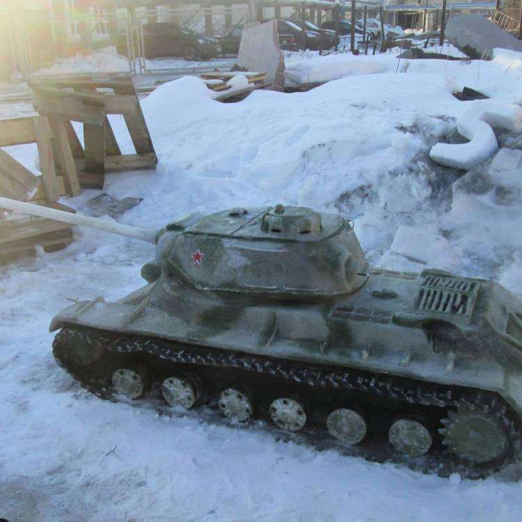

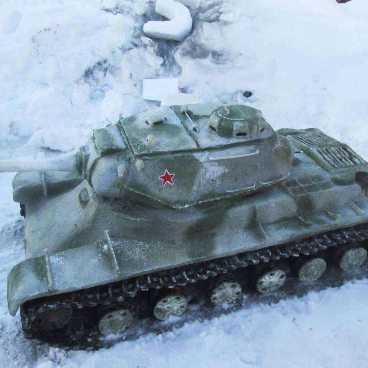

@БЫСТРЫЙ Был как-то танк)))

НА 34 больше похож.
@Калуга Я когда делал, то люди кричали "Ооо 34ка!!!". У 34ки катки больше))) И силуэт другой.
Всё может быть. Я - не танкист.
Да, ты прав. Сейчас посмотрел. У 34-ки 5 больших катков, у ИС-2 - 6 маленьких.
@Калуга Там все танки советские делались на одних базах (ходовых). Все похожи. А Т-34 всеми признан самым лучшим танком второй мировой
