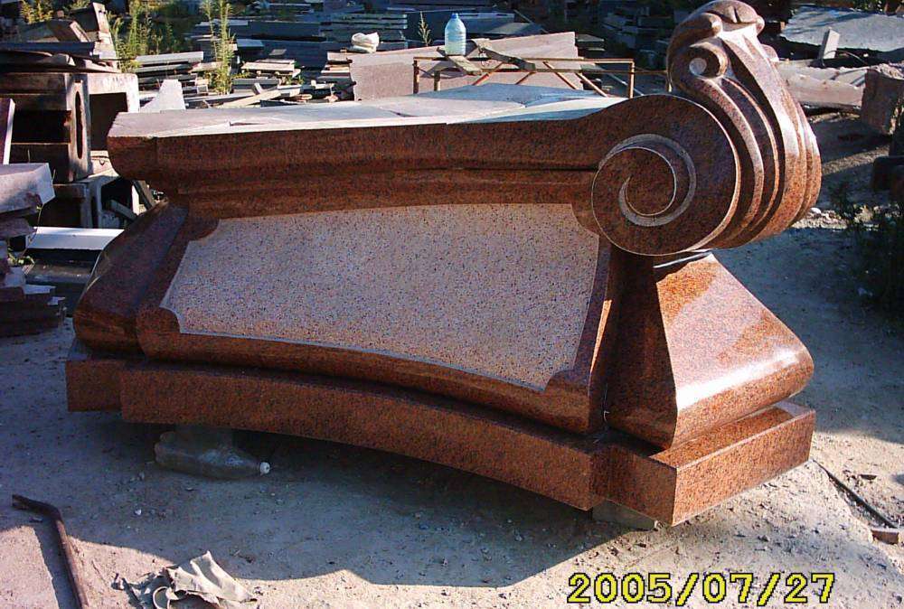

..но чтобы не ползать по земле нужно было его делать на постаменте - с полметра от земли думаю комфортно будет работать... что и собираюсь применять в будущем..
..к постаменту тоже хочу подойти тоже основательно.. если сделать красивый постамент - стыдно уже будет делать на нем скромную работу..
..думаю. что то такого типа (из снега не нашел)...
..буду первопроходцем - о постаментах редко думают... я не видел по крайней мере...

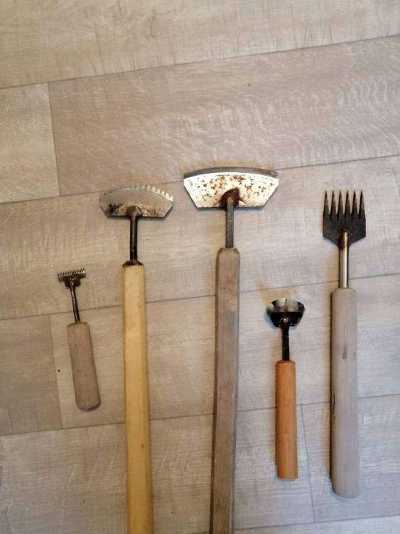

это всё есть,и утюги тоже
ещё алюминиевые пластины по 3-4мм толщиной.Но это для льда.Допустим надо прилепить(приморозить)руку.Пластину нагреваешь на плитке,прикладываешь к предплечью,лёд тает,ровная поверхность образуется,с другой стороны руку приставляешь,то же самое происходит.Секунд через 10 выдёргиваешь алюмишку и и с силой подержи ещё маленько руку.И прилипла:clap:
тёрки из саморезов сделаные,как раз к снегу  тоже подходят.для выравнивания склеиваемых поверхностей
пилы.ножовки
резаки это целое искусство изготовить.и потом через лет 5 только научиться точить СПЕЦЫФИСССКИ.для льда.особой заточкой!

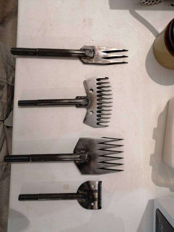

Вот што это такое?
Я уже показывал вроде пару лет назад
Это одна команда выиграла 1-ое место на конкурсе ледяных скульптур.Из Иркутска же кстаааати!!!ЁШКИИИН КОООТ!!!:aai:
В качестве награды была путёвка(участие) на Аляску,тоже на конкурс.Там и рпиобрели ЭТИ:aag::give_heart:
Но,блин,это из жЭлеза!:biggrin:

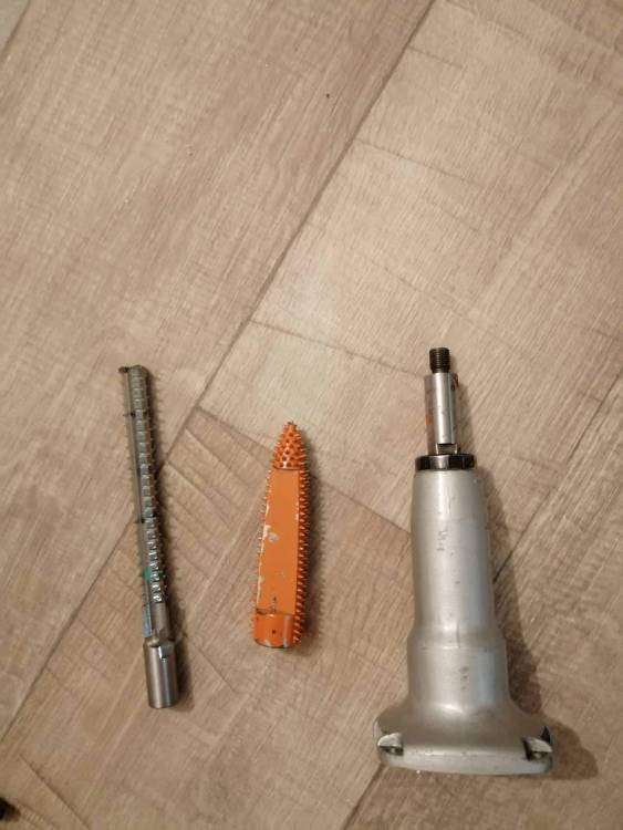

Насадки.в фрезер вставлять,узоры крутить!ДЕФИЦЫЫЫТ  унас
А там такого рода штучки на поток поставлены
и многое другое.в том числе одежда спицаальная

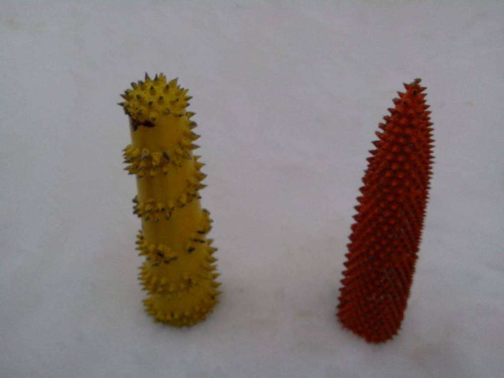

А у нас всё кустарное.Либо (слева) пёрка(сверло по дереву,обточеное под уголок),либо магазинная насадка(справа)
Я тебе могу 100 страниц рассказывать про инструменты .приспособы,условия и т.д.,ИСПУЖАЕШЬСЯ!!!:aag:

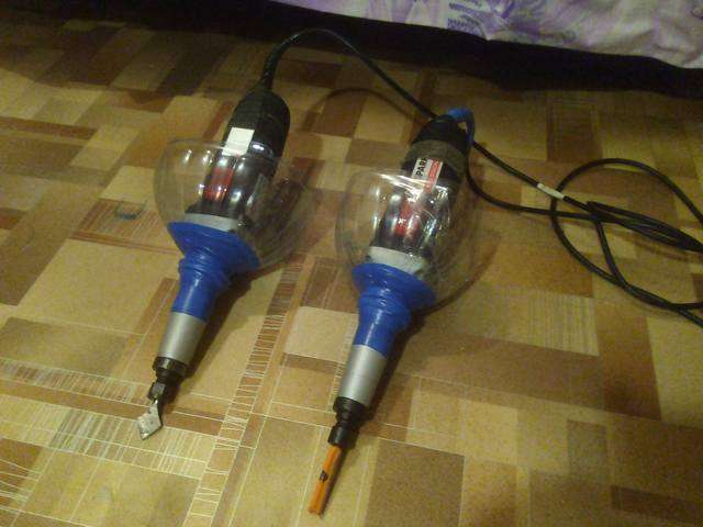

Эти выпуклости из под большых бутылок тоже неспроста.с опытом приходит!Чтоб при сумашедших скоростях снег или шуга ледяная не забивались во внутренностЯ фрезера.иначе ему каюк!:abb:
