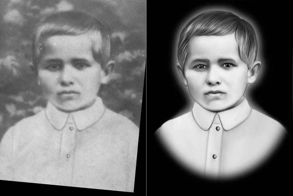

serpantin Опубликовано 26 октября, 2019 Автор Поделиться Опубликовано 26 октября, 2019 да как-то стремновато... вот из последнего Ссылка на комментарий Поделиться на другие сайты Поделиться
МКС Опубликовано 26 октября, 2019 Поделиться Опубликовано 26 октября, 2019 Как по мне: перебелили по тону, и глаза слишком выделили. Ссылка на комментарий Поделиться на другие сайты Поделиться
serpantin Опубликовано 26 октября, 2019 Автор Поделиться Опубликовано 26 октября, 2019 7 минут назад, МКС сказал: Как по мне: перебелили по тону, и глаза слишком выделили. в смысле лицо слишком светлое? Ссылка на комментарий Поделиться на другие сайты Поделиться
МКС Опубликовано 26 октября, 2019 Поделиться Опубликовано 26 октября, 2019 4 минуты назад, serpantin сказал: в смысле лицо слишком светлое? да, по отношению к оригиналу Ссылка на комментарий Поделиться на другие сайты Поделиться
serpantin Опубликовано 26 октября, 2019 Автор Поделиться Опубликовано 26 октября, 2019 перебеленая ретушь (конкретно этот мальчик) - это то, что называют "блин"? (я свою ретушь почти совсем не видела на камне, как работают станки представляю смутно....подозреваю, что ретушь дорабатывают операторы, потому что делаю примерно одинаково, а заказчики все с разными станками) Ссылка на комментарий Поделиться на другие сайты Поделиться
МКС Опубликовано 26 октября, 2019 Поделиться Опубликовано 26 октября, 2019 перебеленая ретушь (конкретно этот мальчик) - это то, что называют "блин"? да, "блином" его могут сделать на выходе из-под станка. А в целом посмотрел ваши работы - хорошие, мне нравятся. Не понимаю, почему назвали "мурзилками"? Может, как вариант, из-за сильной прорисовки: волосы, нос, одежда. Но это на некоторых увидел. На этом парне нос и глаза. Крылья носа я бы не так явными сделал, растушевал бы. Ссылка на комментарий Поделиться на другие сайты Поделиться
иркутянин Опубликовано 26 октября, 2019 Поделиться Опубликовано 26 октября, 2019 Да нормально там все))) ТАм фоТкА мурзильная А в обще мой любимый журнал в детстве,зачем вы так глаза темнее мой например не пробьет Ссылка на комментарий Поделиться на другие сайты Поделиться

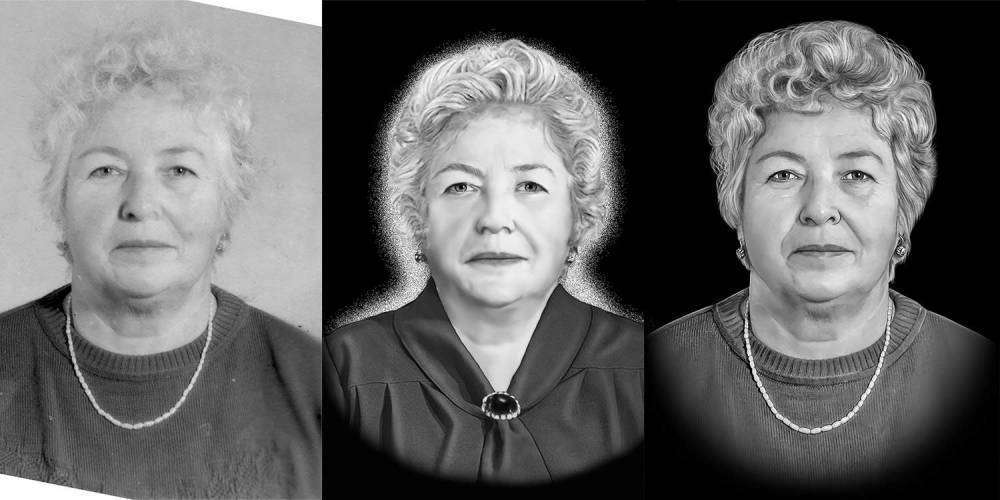

МКС Опубликовано 26 октября, 2019 Поделиться Опубликовано 26 октября, 2019 Как пример: обращались, переделывал ретушь (с права), моя по центру. Уровень своей работы не оценю, может средняя, а может тоже "мурзилка". Недочищенная - факт. Работа принялась заказчиком, оплачена. Делал по факту, ретушь - оплата. Потрачено времени около часа. 1 Ссылка на комментарий Поделиться на другие сайты Поделиться

Адаец Опубликовано 26 октября, 2019 Поделиться Опубликовано 26 октября, 2019 ретушь ваша гут, схожесть идеальна, одно но, на камне волосы с фоном как отделить Ссылка на комментарий Поделиться на другие сайты Поделиться

serpantin Опубликовано 26 октября, 2019 Автор Поделиться Опубликовано 26 октября, 2019 @МКС про нос понятно, я уже для себя отметила, что мне не стоит так откровенно обводкой глаз, рта и носа заниматься Ссылка на комментарий Поделиться на другие сайты Поделиться
МКС Опубликовано 26 октября, 2019 Поделиться Опубликовано 26 октября, 2019 @Адаец Нареканий не было, но я работаю с одними заказчиками на "постоянке", либо у них настроен станок и пробивает, либо сами по контуру волос делают светлее. Иначе бы сказали, я спрашивал. Файлы отправляю в формате psd, послойно. 3 минуты назад, serpantin сказал: @МКС про нос понятно, я уже для себя отметила, что мне не стоит так откровенно обводкой глаз, рта и носа заниматься текстура тоже придает вид "мурзилки/не мурзилки", у меня текстурные, люблю такие. Между своими знакомыми ретушерами зовется "хлопья" ))) Но не всем заказчикам нравится. Ссылка на комментарий Поделиться на другие сайты Поделиться

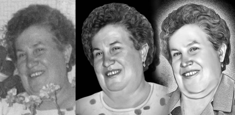

Зубко Оксана Опубликовано 26 октября, 2019 Поделиться Опубликовано 26 октября, 2019 Я вот тоже парочку переделывала. Нос у меня тоже сильно прорисованый, но я знаю, как конкретно этот заказчик печатает. Им надо прорисовывать) 1 Ссылка на комментарий Поделиться на другие сайты Поделиться

serpantin Опубликовано 26 октября, 2019 Автор Поделиться Опубликовано 26 октября, 2019 @МКС по тональности, я так понимаю нужно доводить до женщины справа, тогда не перебелено, верно? Ссылка на комментарий Поделиться на другие сайты Поделиться
Зубко Оксана Опубликовано 26 октября, 2019 Поделиться Опубликовано 26 октября, 2019 3 минуты назад, МКС сказал: @Зубко Оксана оооо, молодец, подтянулась, думал в отпуске еще, потому и не писал ага, несколько часов как с самолета) Да какой отпуск, если летала с планшетом и ноутом))) Ссылка на комментарий Поделиться на другие сайты Поделиться
МКС Опубликовано 26 октября, 2019 Поделиться Опубликовано 26 октября, 2019 1 минуту назад, serpantin сказал: @МКС по тональности, я так понимаю нужно доводить до женщины справа, тогда не перебелено, верно? да ток Оксана, тоже глаза подбеливает Ссылка на комментарий Поделиться на другие сайты Поделиться
serpantin Опубликовано 26 октября, 2019 Автор Поделиться Опубликовано 26 октября, 2019 4 минуты назад, Зубко Оксана сказал: ага, несколько часов как с самолета) Да какой отпуск, если летала с планшетом и ноутом))) А мужик в центре, по-моему нормуль. А вот справа грязноват Ссылка на комментарий Поделиться на другие сайты Поделиться
