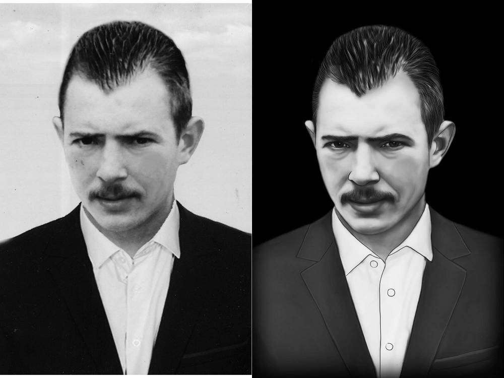

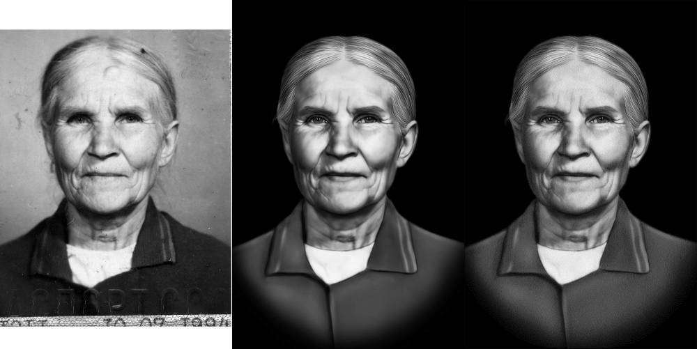

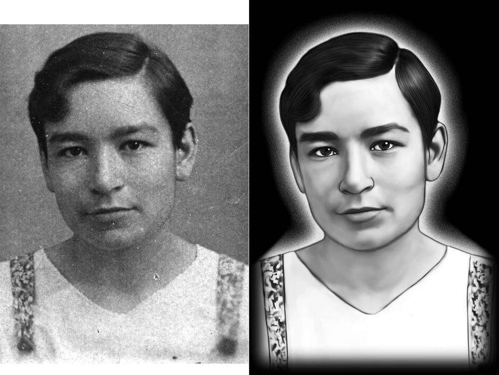

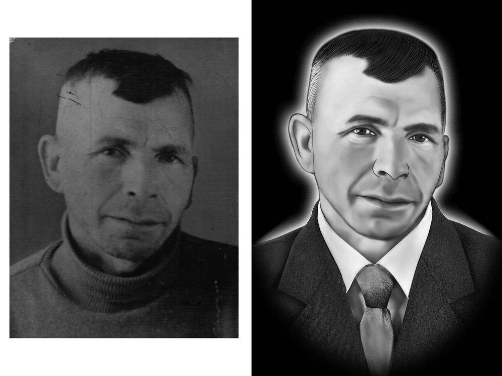

Добрый день. Хотелось бы услышать дельные комментарии по поводу моей ретуши, а то доступа к станку не имею, хотелось бы понимать, что делаю так, а что не так.
Спасибо :)
Не надо так всё черными линиями обводить...Посмотрите на форуме у хороших ретушеров(обычно первые строчки в услугах ретушеров занимают).
Зайдите в мышкой жмак и там масса примеров. Берите за эталон, тот, который больше понравится, и старайтесь повторить, но со своими работами.
Купите видеоурок на форуме
Сильно не обводите, растушёвывайте линии, что бы они не были поодиночными и не бросались в глаза выступая на передний план. Не обводите сильно сплошной овал лица от подбородка к уху.
Не перебеливайте белки глаз
Не контурить сильно линию разделяющую одежду и тело
спасибо за комментарии. но, вот, я делала раньше не такие черные линии, а помягче, а заказчики как пример чего они ждут часто кидали именно очень черными жесткими линиями прорисованные портреты. а тут чаще читаю, что лучше не делать сильную обводку. и вот как быть?)
@Anastasiia retouch обводка уже не в моде) раньше когда только начиналось станочная гравировка фотки кидали в станок почти как есть, потом обводка, сейчас уже без) в первом случае портреты смотрелись лучше чем во втором)  я вручную много подправлял в глазах эти контуры именно по просьбе заказчиков)
@ibucov так понимаю, исключительно от пожеланий заказчика зависит.
@Anastasiia retouch  заказчики  вообще ничего не знают про обводку и ретушь. Им в первую очередь нужна схожесть и красиво, а как это им не волнует. Некоторые заказчики даже не знают станком  это им сделали или вручную, гранит заказали или мрамор.  В дружном танце с оператором надо делать похоже и красиво
@ibucov ну, я имею ввиду, мои заказчики, которые со станком работают) с родственниками людей на портретах я за все годы работы ни разу и не общалась.
Конструирование не желательно, мы лишь усиливаем черты лица. Если на фото, к примеру , крыло носа не такое явное или линия уходит в тень, то не надо его чертить.

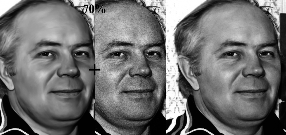

@Anastasiia retouch Слишком глубокие тени и опять начеркано. Текстуру восстанавливающей кистью почистить, через нойс на минималках, добавить умной резкости и слегка прорисовать. Света/тени и добавить контраста через «яркость/контраст»
Если восстанавливающей кистью не выходит вычищать, то выжать ею что в силах, далее копируйте этот слой. Их теперь два чищеных, верхний пальцем сглаживаем текстуру, после делаем степень непрозрачности верхнего слоя к нижнему 60-80%, мазнина уйдет и проступит текстура нижнего, сливаем. Работаем дальше.
