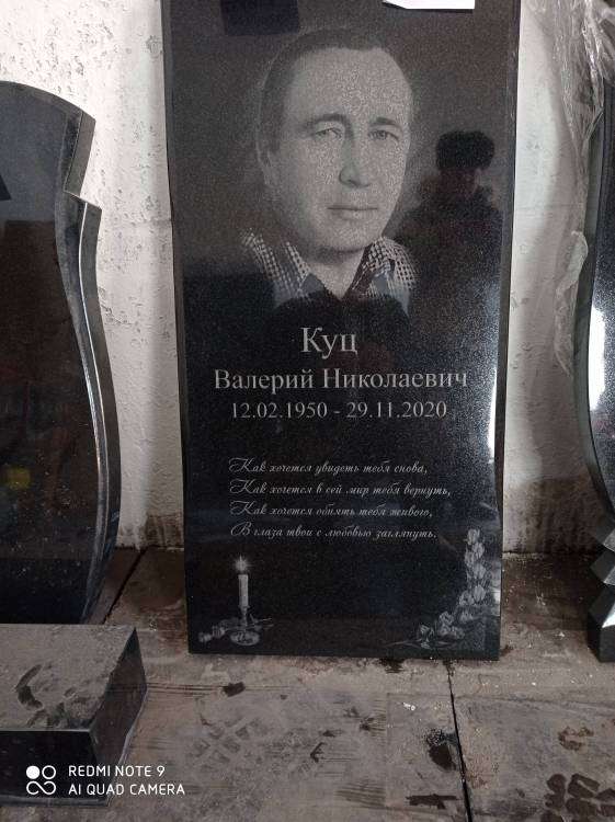

Георгий. Ш Опубликовано 7 апреля, 2021 Опубликовано 7 апреля, 2021 Всеп привет, купил станок для гравировки камня со2, труба 100 ват управления руида, не могу добится идеальных настроек, может кто подскажет на какие настройки обращать особое внимание
zelenok Опубликовано 7 апреля, 2021 Опубликовано 7 апреля, 2021 @Георгий. Ш пережёг, сильно причём. Убирай мощность процентов на 2-3-5 и смотри, для остального нужен чёткий снимок.
Soaring man Опубликовано 7 апреля, 2021 Опубликовано 7 апреля, 2021 5 минут назад, Георгий. Ш сказал: чет композиция страдает. Мелкие объекты оформления и огромная голова без плеч 1

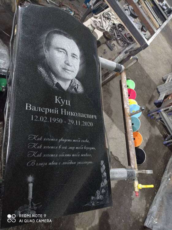

Георгий. Ш Опубликовано 7 апреля, 2021 Опубликовано 7 апреля, 2021 Я только начинаю Вот снимок по лучше
Starche Опубликовано 7 апреля, 2021 Опубликовано 7 апреля, 2021 Лучше начинать на пробниках. А то будешь на полировку работать. Мощность + скорость основные параметры для регулировки. Хотя 100Вт - много для гравировки. 40 - 60 Вт за глаза хватит, еще и останется.
zelenok Опубликовано 7 апреля, 2021 Опубликовано 7 апреля, 2021 1 час назад, Starche сказал: Мощность + скорость основные параметры для регулировки. Ну, подбирать параметры лучше при минимуме переменных, поэтому скорость-константа, 400, а вот мощность подбираем, у нас на 100 трубе подбор идёт в диапазоне 24-27% на диабазе. 1

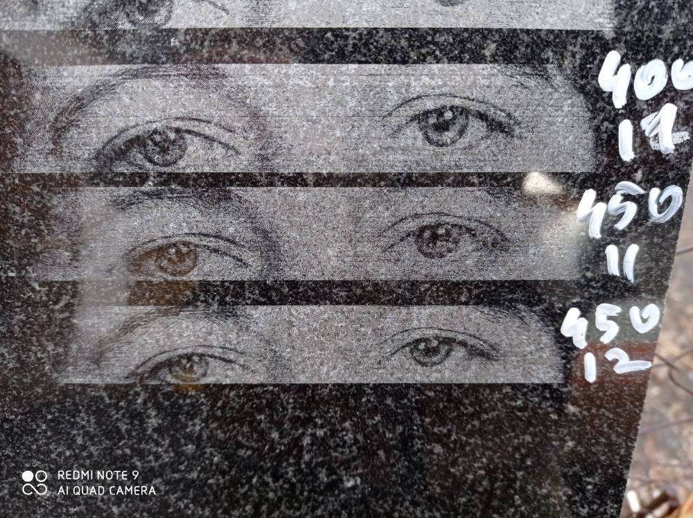

Георгий. Ш Опубликовано 7 апреля, 2021 Опубликовано 7 апреля, 2021 Почему-то на большой скорости начинают появляться полосы
Starche Опубликовано 7 апреля, 2021 Опубликовано 7 апреля, 2021 (изменено) 18 минут назад, Георгий. Ш сказал: Почему-то на большой скорости начинают появляться полосы Как идут? Желательно фото в студию. Изменено 7 апреля, 2021 пользователем Starche

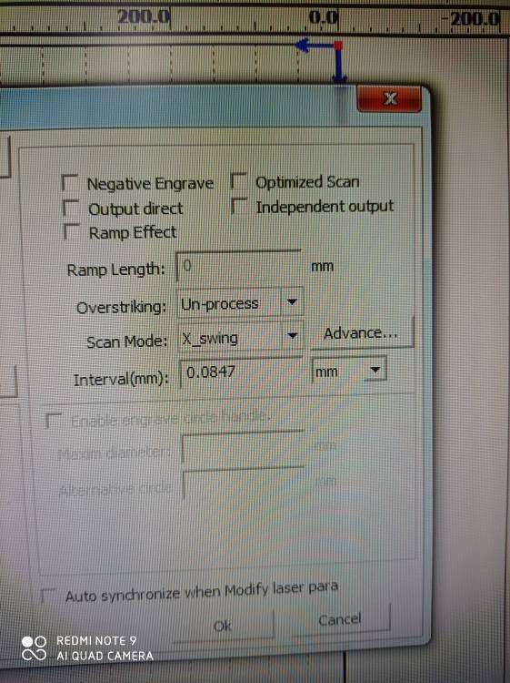

Георгий. Ш Опубликовано 8 апреля, 2021 Опубликовано 8 апреля, 2021 17 часов назад, Soaring man сказал: Ребят подскажите как быть, вот что получается на Карелии со2 труба 100 ват управление руида Вот это и есть шаг, сколько ставить?

Starche Опубликовано 8 апреля, 2021 Опубликовано 8 апреля, 2021 (изменено) По полосам. Такое какое то двоякое чувство, будто лазер местами строку пропускает.... Ладно, это лирика. 1) Уменьшить скорость хотя бы до 400 и подобрать для нее мощность. 2)Сделать шаг 0,05 и посмотреть на результат. Стаб какой стоит? Земля имеется? Юстировка когда делалась? Ну и грызет он камень уж очень сильно... Изменено 8 апреля, 2021 пользователем Starche

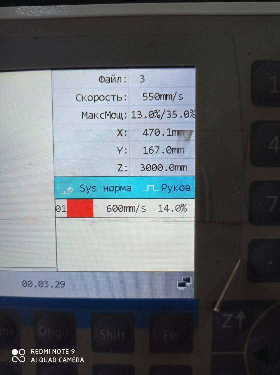

k0nstA Опубликовано 8 апреля, 2021 Опубликовано 8 апреля, 2021 (изменено) полосы могут быть если голова болтается или напряжение сети скачет и ещё много от чего вот хорошо бы отдельную тему для лазерщиков, делиться "маленькими хитростями", меня прям прёт поделиться гляул ваш скрин с настройками 500 скорость, 12 мощность, это нонсенс, у вас скорее всего ещё и блок высоковольтный не настроен, при таких параметрах вы так камень не сожгёте Изменено 8 апреля, 2021 пользователем k0nstA 1
