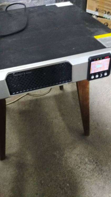

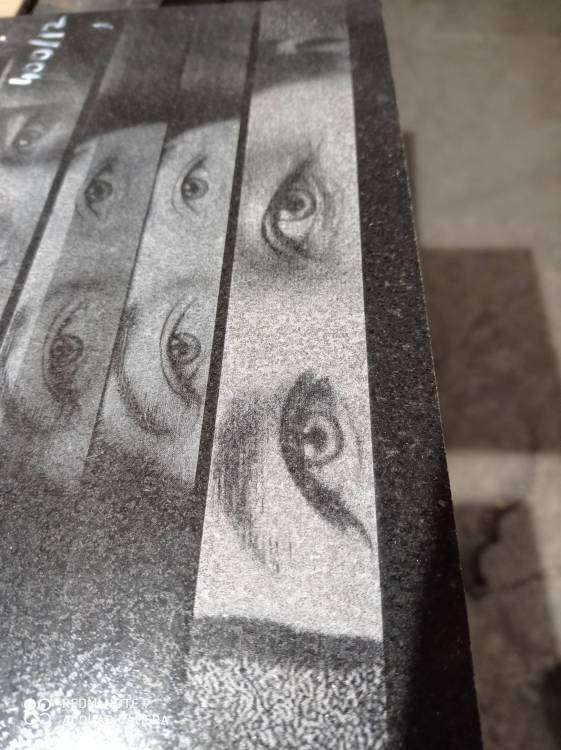

Starche Опубликовано 8 апреля, 2021 Опубликовано 8 апреля, 2021 @zelenok я с этой ресантой уже столько намучился - ни фига не держит. Как перепад - все, полосы пошли... Решил вот поменять)))

Starche Опубликовано 8 апреля, 2021 Опубликовано 8 апреля, 2021 @Георгий. Ш тогда попробуй поменять шаг. Линза не болтается в сопле?
Георгий. Ш Опубликовано 8 апреля, 2021 Опубликовано 8 апреля, 2021 На 5 киловат, не помогает скачки бешеные

Starche Опубликовано 8 апреля, 2021 Опубликовано 8 апреля, 2021 (изменено) @Георгий. Ш На помойку его и инвертор покупать, либо ИБП с двойным преобразованием. Изменено 8 апреля, 2021 пользователем Starche 1
zelenok Опубликовано 8 апреля, 2021 Опубликовано 8 апреля, 2021 1 минуту назад, Starche сказал: я с этой ресантой уже столько намучился Наверно плохой экземпляр попался Вот этой четыре что-ли года-ни одной полосы из-за неё небыло. 1 минуту назад, Starche сказал: и инвертор Да, кстати работали с инвертором, в том году унесли его на холмы, там благополучно сожгли и год без инвертора-полёт нормальный.
k0nstA Опубликовано 8 апреля, 2021 Опубликовано 8 апреля, 2021 (изменено) @Георгий. Ш вам настоятельно рекомендую проверить всю механику (болтающуюся линзу в том числе) проверить соответствие блока высокого напряжения мощности лампы Изменено 8 апреля, 2021 пользователем k0nstA
Starche Опубликовано 8 апреля, 2021 Опубликовано 8 апреля, 2021 (изменено) @zelenok Вот такое чудо себе взял. 3 киловатник))). Ресанта - это для тех, у кого нервы крепкие, либо один на фазе сидит. У меня с ней прям беда была. Изменено 8 апреля, 2021 пользователем Starche
zelenok Опубликовано 8 апреля, 2021 Опубликовано 8 апреля, 2021 (изменено) 4 минуты назад, Starche сказал: Ресанта - это для тех, у кого нервы крепкие Вот тоже начитался про неё в своё время много всякого, а сам ну ничего плохого сказать не могу, вижу и скачки напруги и всегда пониженное напряжение и компрессор, от которого свет моргает, все стопятцот удовольствий, а полос нет Один на фазе в наших реалиях-невыполнимое удовольствие, фрезер у нас тоже на ней-же, ещё и бойлер с чайником и микроволновкой Изменено 8 апреля, 2021 пользователем zelenok
Starche Опубликовано 8 апреля, 2021 Опубликовано 8 апреля, 2021 (изменено) @zelenok у меня тут и сварщики, и компрессоры, и подъемники - на 17В были перепады - жесть. Полпортрета нормальные - другая половина темная, либо как зебра - несколько полос могло быть. Станок на паузу поставишь, запустишь, все - темнее гравировка идет. В другом месте сидел - хоть бы один скачек был. Так что, решил поменять, иначе капец. А свет моргает - это уже как иллюминация. Без него как то и непривычно))) Изменено 8 апреля, 2021 пользователем Starche

Soaring man Опубликовано 8 апреля, 2021 Опубликовано 8 апреля, 2021 (изменено) 1 час назад, zelenok сказал: Землю обязательно нада. мы лазер не заземляли, все норм 4 часа назад, Георгий. Ш сказал: Soaring man сказал: не наговаривай, я того не говорил Изменено 8 апреля, 2021 пользователем Soaring man
Яшa Опубликовано 8 апреля, 2021 Опубликовано 8 апреля, 2021 заземлить обязательно нужно, однако сейчас нет следов плохого заземления. механику проверить не помешает, но опять же - нет следов убитой каретки (волнообразная гравировка), или болтающейся в линзодержателе линзы (хаотичные полосы горизонтальные - на таких скоростях довольно частые). предлагаю пробовать менять шаг в некоторых пределах, попробовать например 0,08 или 0,09. это может (но не гарантированно) победить и полоски и диагональное смещение. также не помешало бы попробовать гравировать эту же картинку (разрешением 150) с шагом 0,1693. Результат может неиллюзорно удивить, вплоть до пропадания пережога при прочих равных условиях. полосы тоже могут внезапно пропасть. полосы также могут быть, если пол качается, когда кто-то проходит мимо или камень провозят тяжелый. также немаловажно, не меняется ли размер картинки после загрузки в РДкам. если меняется - это может дать весь набор наблюдаемых тут косяков. нельзя ни в коем случае. далее по поводу диагонального смещения точек, если изменение шага не помогает, скорей всего беклеши неверно настроены (или вообще не настроены). пробовать гравировать квадратик, который прямо в рдкаме нарисован, и гравировать его с шагом 0,3. если елка на краях - беклеши править. если с беклешами порядок, есть еще один вариант, с которым я не так давно столкнулся - 4 дня искали проблему с такими диагональками, в итоге помогла... переустановка РД из другого источника - глючная версия была.
Георгий. Ш Опубликовано 8 апреля, 2021 Опубликовано 8 апреля, 2021 Вроде уже лучше Шаг 0.5 скорость 450 мощность 12
Яшa Опубликовано 8 апреля, 2021 Опубликовано 8 апреля, 2021 0,05 а не 0,5 при 0,5 строчность была бы видна. а каким методом в 1бит преобразование сделано?
Георгий. Ш Опубликовано 8 апреля, 2021 Опубликовано 8 апреля, 2021 (изменено) 26 минут назад, Яшa сказал: 0,05 а не 0,5 при 0,5 строчность была бы видна. а каким методом в 1бит преобразование сделано? Извиняюсь, да 0,05, что значит 1 бит так как я только начинаю я не совсем понял что это значит Изменено 8 апреля, 2021 пользователем Георгий. Ш
