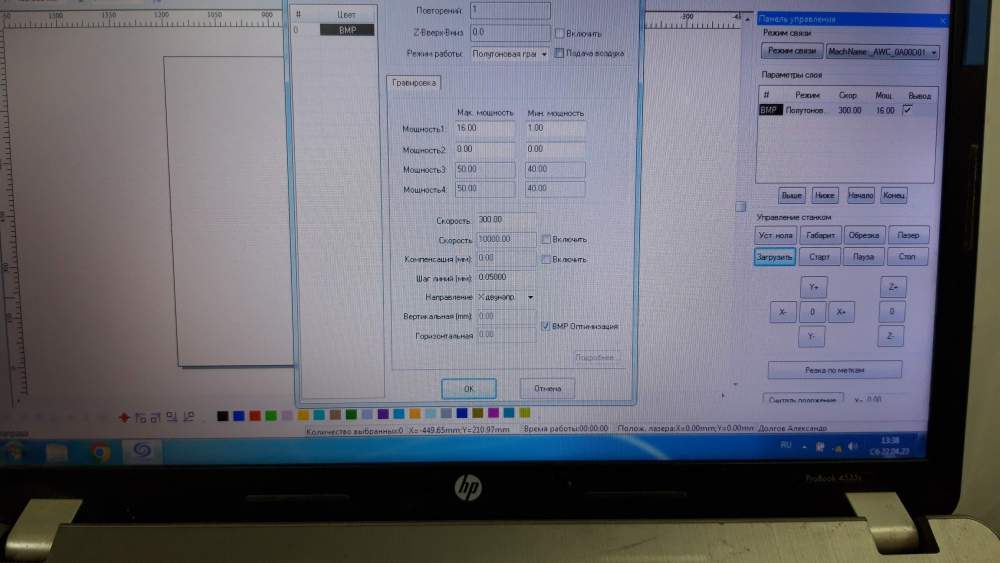

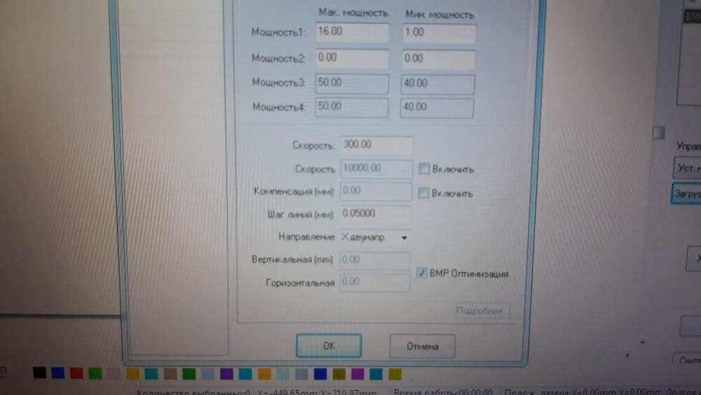

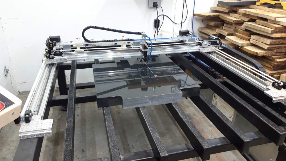

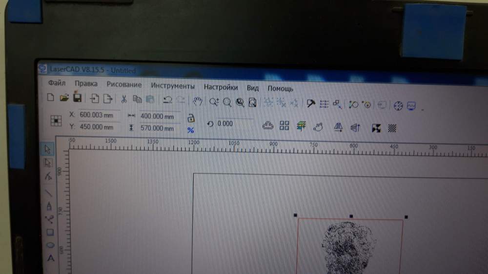

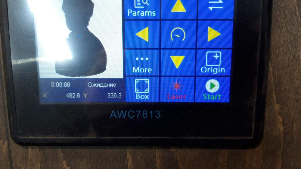

Роман 1501 Опубликовано 22 апреля, 2023 Поделиться Опубликовано 22 апреля, 2023 Здравствуйте, уважаемые форумчане. Самостоятельно собрал лазерный станок . Труба 40 ват, контроллер AWC 7813. Пытаюсь гравировать, картинки и буквы получаются не плохо. Беда с портретами. Полагал разберусь самостоятельно, но не получается. Понимаю что проблема прежде всего с файлом ретуши. Перечитал весь форум понял что файл сохраняется в 1 битном формате, вопрос с разрешением какое необходимо разрешение и в каких единицах в дюймах или сантиметрах ( до этого много лет работал на ударнике сауно, всегда ставил разрешение в пикселях на сантиметр). Хотелось бы посмотреть ретушь от хорошего профи в качестве эталонной. Опираться на имеющиеся ретуши для ударника не получается, что то не так, что не могу понять. 1 Ссылка на комментарий Поделиться на другие сайты Поделиться
Connar Опубликовано 22 апреля, 2023 Поделиться Опубликовано 22 апреля, 2023 1 час назад, Роман 1501 сказал: ретушь от хорошего профи в качестве эталонной да я яндекса скачай какую нить и все. я на ударнике делаю всегда 106. но другие говрят что надо 85 ) никогда 85 не делал. Ссылка на комментарий Поделиться на другие сайты Поделиться
