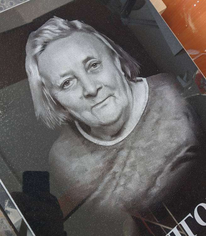

Карелия. Гравировка моя, ретушь не моя
  • Нравится 4

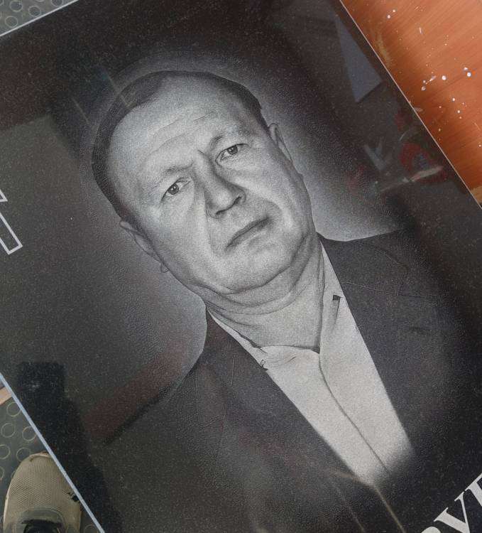

Карелия. Без ручной дочистки (как и на всех выставляемых работах)
  • Нравится 7
@Soaring man Да вы батенька Мастер! Какое разрешение для Карелии используете?
28 минут назад, Grigorii сказал:
80

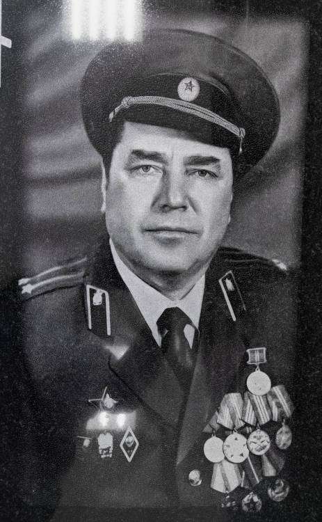

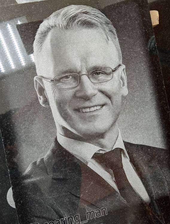

Карелия. Без ручной доработки.
  • Нравится 5
@Soaring man сколько проходов потребовалось? Такое восприятие что сила удара была очень маленькая.
3 часа назад, Grigorii сказал:
сколько проходов
6. Но начиная с 3х проходов уже норм на Карелии. Позже выставлю работу в 3 прохода.
