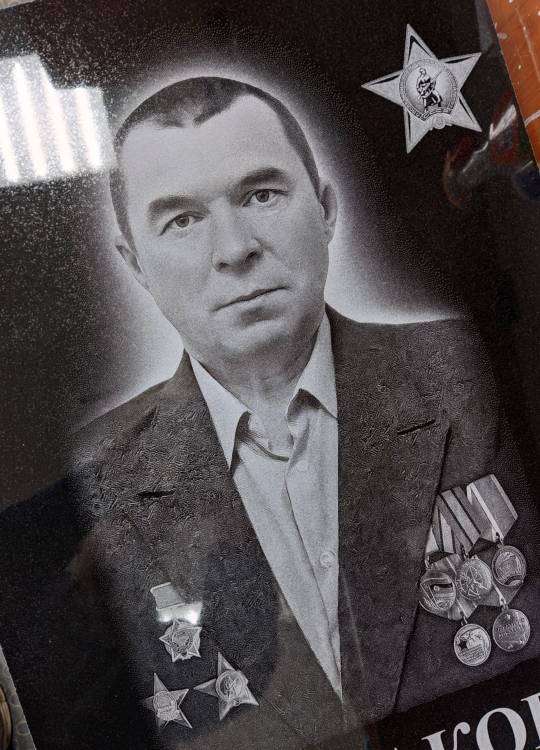

Карелия. Ретушь не моя
  • Нравится 3
Отличный портрет. А ретушь можете показать?
Хорошая Карелия. На Шанси похож.
Так и не смог добиться таких результатов. Даже с помощью Сергея.
Тут во мне дело. Не в Сергее.
Нам лазер просто достался за долги. Он и так убил на меня нормально времени
пиджачок подкачал, не хватило сил похоже. И плечи не мужские.
  • За умную мысль 1

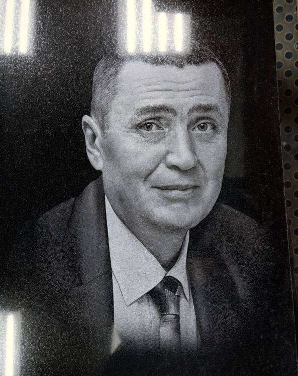

карелия, без ручной доработки. ретушь моя
  • Нравится 3
@Grigorii могу потом в личку, но ретушь делал быстро, в сезонную загрузку)
такие картинки нужно больше фоток делать, что бы можно было порассматривать интересное для себя)
карельский габбро
