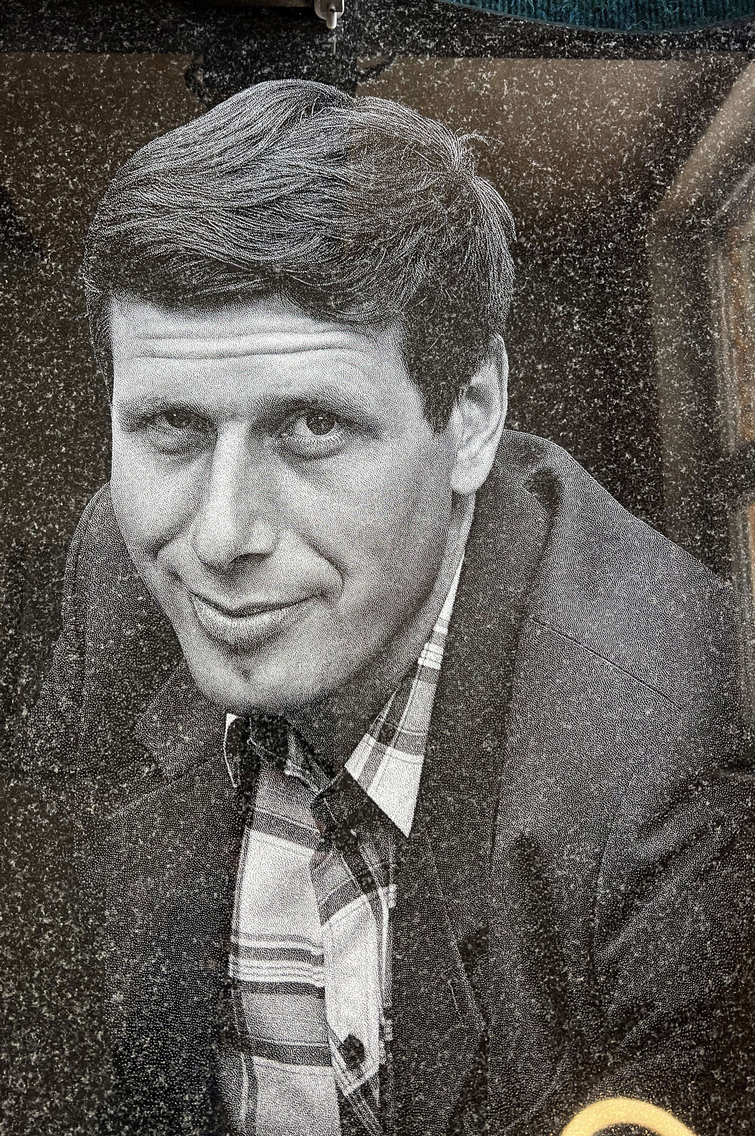

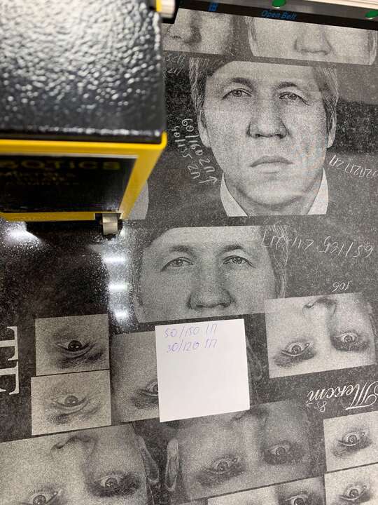

Soaring man Опубликовано 2 февраля, 2025 Автор Опубликовано 2 февраля, 2025 Роботикс. Карелия. Портрет награвировал мой заказчик по ретуши, которому я помогал настраивать станок. 85 дпи 6 1

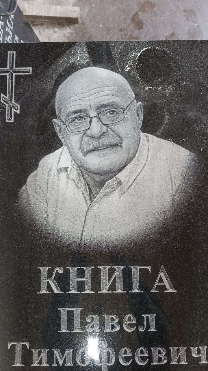

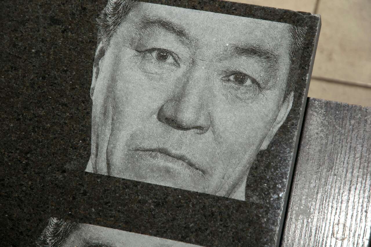

Soaring man Опубликовано 15 февраля, 2025 Автор Опубликовано 15 февраля, 2025 Настраиваю гравировку своего Роботикса на Кольском граните (темно-коричневом). Красивый камень, и гравировка на него хорошо ложится, особенно как для цветного гранита. 4 1
Церетели Опубликовано 16 февраля, 2025 Опубликовано 16 февраля, 2025 (изменено) А есть примеры для извращенцев на цветных камнях (дымовский и красные разные)? Видел портреты на таких, выполненные ручником, и готов был снять шляпу, если бы она была, а вот на ударнике не получается сделать, что то подобное. Изменено 16 февраля, 2025 пользователем Церетели
vadim Опубликовано 16 февраля, 2025 Опубликовано 16 февраля, 2025 14 часов назад, Soaring man сказал: Настраиваю гравировку своего Роботикса на Кольском граните (темно-коричневом). Красивый камень, и гравировка на него хорошо ложится, особенно как для цветного гранита. Насколько он твёрже габро диабаза?
Владимир1986 Опубликовано 16 февраля, 2025 Опубликовано 16 февраля, 2025 16 часов назад, Soaring man сказал: Красивый камень, и гравировка на него хорошо ложится, особенно как для цветного гранита. Только красить его надо окуратно...
Soaring man Опубликовано 16 февраля, 2025 Автор Опубликовано 16 февраля, 2025 7 часов назад, vadim сказал: Насколько он твёрже габро диабаза? По гравировке не заметил особых отличий по твердости от Карелии. Мне прям понравился камушек, красивый. 5 часов назад, Владимир1986 сказал: Только красить его надо окуратно... Это да. надо красить только гравировку, а то в поры заходит краска по самому камню. Я когда то дымовский покрывал химией затемняющей, тогда краска в поры не заходила. 8 часов назад, Церетели сказал: А есть примеры для извращенцев на цветных камнях (дымовский и красные разные)? Вообще были на дымовском примеры, тоже роботиксом, надо искать. Но, дымовский куда сложнее чем этот. Под дымовский совсем другие настройки ставил Он ощутимо тверже. А если лупить то рыхлит гравировку. В общем с Дымовским надо прям аккуратно

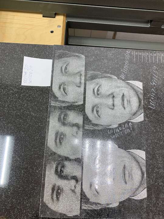

Soaring man Опубликовано 28 февраля, 2025 Автор Опубликовано 28 февраля, 2025 Тестирую гравировку с текстурой кожи. Ретушь моя. Роботикс, карельский габбро. 8 1
Soaring man Опубликовано 28 февраля, 2025 Автор Опубликовано 28 февраля, 2025 (изменено) Слева мелкие портреты, то не считается чето не понял. видос добавил. Но видос не вижу https://rutube.ru/video/3f2b0479831cc169ab316da8ad497452/ видео той гравировки что на фото выше Изменено 28 февраля, 2025 пользователем Soaring man

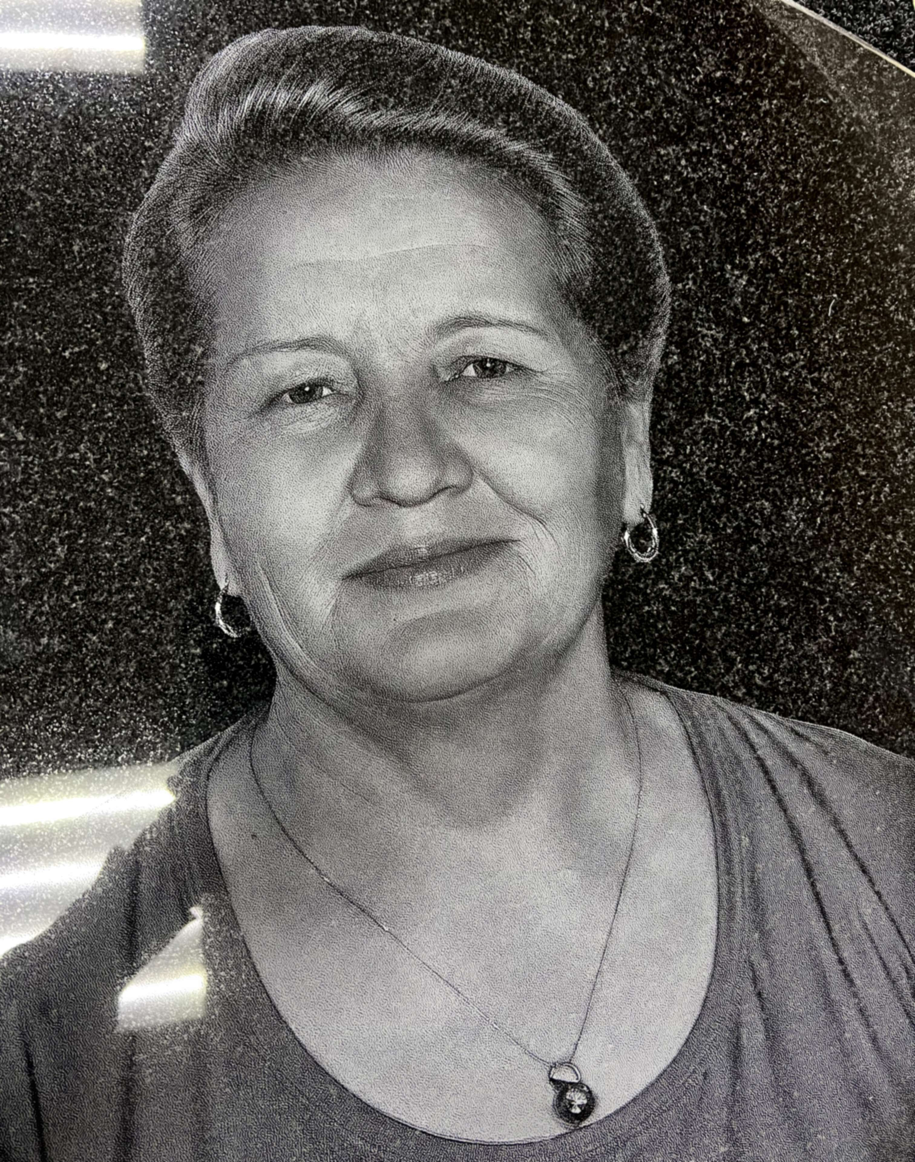

Soaring man Опубликовано 30 апреля, 2025 Автор Опубликовано 30 апреля, 2025 Роботикс, карельский габбро. 9

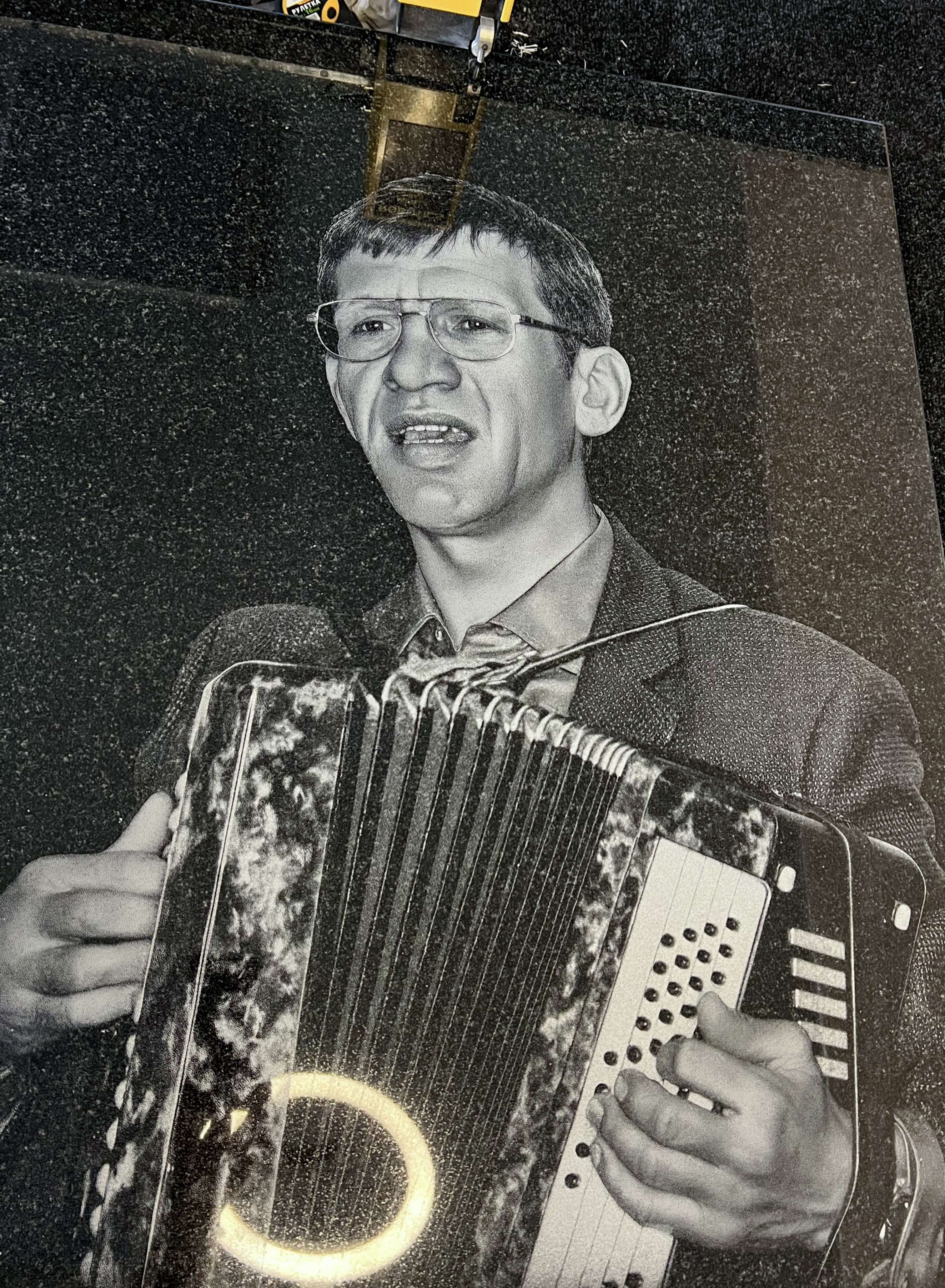

Soaring man Опубликовано 10 мая, 2025 Автор Опубликовано 10 мая, 2025 Ударник Роботикс, карельский габбро. 8 1
Владимир1986 Опубликовано 5 июня, 2025 Опубликовано 5 июня, 2025 11 часов назад, Soaring man сказал: Роботикс, карелия Дайте угадаю, один проход???? 😁 1
Grigorii Опубликовано 5 июня, 2025 Опубликовано 5 июня, 2025 (изменено) Не меньше одного точно чтобы так гравировать, нужно год в один проход делать портреты , после в два пробовать еще год, после в три еще один год Изменено 5 июня, 2025 пользователем Grigorii 1
Soaring man Опубликовано 5 июня, 2025 Автор Опубликовано 5 июня, 2025 6 часов назад, Владимир1986 сказал: Дайте угадаю, один проход???? ни одного))
maxloader Опубликовано 6 июня, 2025 Опубликовано 6 июня, 2025 В 28.02.2025 в 19:03, Soaring man сказал: Тестирую гравировку с текстурой кожи. Ретушь моя. Помню тут на форуме местные боги когда-то говорили что невозможно станком передать текстуру кожи, да еще на таком камне. Упорство и понимание физики процесса дают свой результат! Замечу что подобного + - результата можно добиться на любом восьмибитном станке, если кинематика настроена как надо. 1
