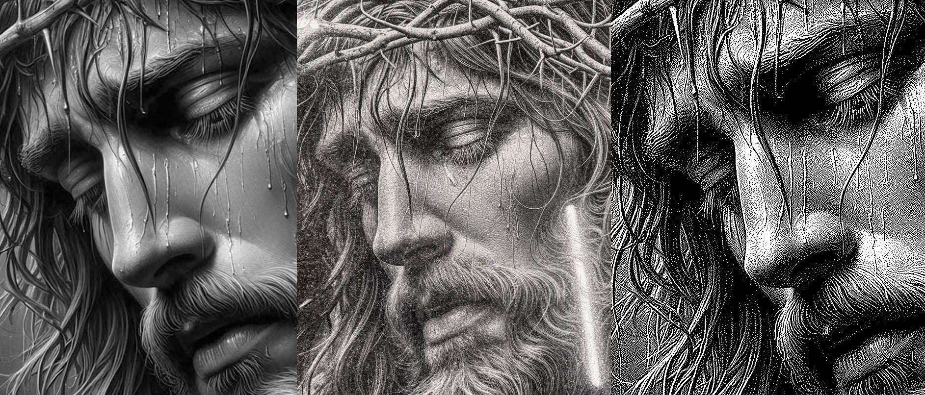

Starche Опубликовано 10 июня, 2025 Опубликовано 10 июня, 2025 (изменено) Лукавство, лукавство, везде лукавство... Вы, любезный, переходите опять на личности? Я вам еще слова грубого не сказал - что подчеркивает - когда нет аргументов и контраргументов - вам приходиться хамить. Ну да ладно. От вашего брата уже не привыкать. Вот пример - первый - исходник, второй - ваша работа, третий - мой бит. Сразу видим отличие по вашему рисунку от оригинала. НО, ваша многопроходность не вытащила провалы возле глаз, в волосах, усах и губах. Так для чего она? Чистит камень? Вытягивает рисунок? Или еще для чего? Или все же от неумения подготовить файл сразу? Ну и глупо отрицать, что повторы меняют точку на камне... Изменено 10 июня, 2025 пользователем Starche 1

Soaring man Опубликовано 10 июня, 2025 Автор Опубликовано 10 июня, 2025 1 час назад, Starche сказал: второй - ваша работа Да с чего тебя угораздило что это моя работа?) Я уже не первый раз это говорю. И в той дискуссии эту работу вообще не я в пример привел! Я просто сослался к ней, т.к. она уже была в обсуждении. 1 час назад, Starche сказал: Ну и глупо отрицать, что повторы меняют точку на камне... Это еще что? Когда я это отрицал? Говорю ж, не ешьте столько грибов. 1 час назад, basilok сказал: А вот красят для увеличения динамического диопазона, а не для того что бы гравировка чище была. И что, думаешь что-то новое мне сказал?) 1 час назад, basilok сказал: Ну, так объясни же наконец , человеку который ни чего не понимает. Всё всё всё всё всё всё всё всё всё всё всё всё всё..... 40 минут назад, basilok сказал: В точку!!!И возможно еще и станок поднастроить лень. Речи вас двоих порой удивительны... Всё, завязываем этот цирк абсурда. С вами резоннее вообще не ввязываться в спор, вы парируете очередным бредом любые аргументы. Станок настраивать лень?? Да вы на гравировку взгляните. Че чушь такую-то пишете? У кого еще так станок настроен как там? Да чтоб так набить надо массу усилий на настройку потратить а потом еще массу времени на гравировку, т.к. такое гравируется частями, со сменой игл. Еще и Старче куда то там лукается со своими грязными одним проходом и убогой гравировкой. Всё, товарищи. Хватит пороть чушь. Пейте витамины, высыпайтесь, не употребляйте грибы, чтоб не писать всякую фигню

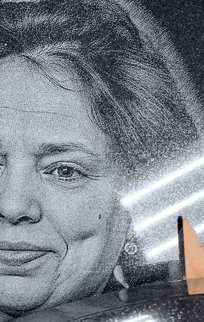

Starche Опубликовано 10 июня, 2025 Опубликовано 10 июня, 2025 (изменено) Вам хочется песен? Их есть у меня... Но, каюсь - крашен, уже крашен... Люблю крупную точку ))) Но вот почему то многопроходники боятся показать свою точку вблизи))) Изменил настройки фото в телефоне, что б максимально было приближено. Давайте, накидывайте на вентилятор... Изменено 10 июня, 2025 пользователем Starche
Алексей23 Опубликовано 10 июня, 2025 Опубликовано 10 июня, 2025 (изменено) 8 минут назад, Starche сказал: Но, каюсь - крашен, уже крашен... ...и не весь целиком... я не в целях рассмотреть точки, общий вид хочу увидеть 1 прохода и не крашенный. Не придираюсь, мне абсолютно все равно кто по сколько проходов делает, просто для себя хочу увидеть как выглядит 1 проход без покраски и без отдельных частей тела, а целиком Изменено 10 июня, 2025 пользователем Алексей23
Starche Опубликовано 10 июня, 2025 Опубликовано 10 июня, 2025 (изменено) @Алексей23 И не покажу - мучайтесь. Если этого мало... Когда будет не крашенный первый сразу - но не целиком. Тут уже из этических соображений. Изменено 10 июня, 2025 пользователем Starche
Алексей23 Опубликовано 10 июня, 2025 Опубликовано 10 июня, 2025 2 минуты назад, Starche сказал: И не покажу так и думал)
Starche Опубликовано 10 июня, 2025 Опубликовано 10 июня, 2025 @Алексей23 Блин, а чего не хватает в части? Всё же видно - и полутона, и морщины, и не перебит. Что ещё надо? Почему трудно принять - если делается бит - то мы сразу видим, что будет на выходе. если что то не устраивает - можно сразу до гравировки подправить. Не надо частями ни чего пробивать - ни одежду, ни фон, ни что либо еще. Но если мы подгоняем файл под станок - а не наоборот - то можно и сутками наяривать камень, что б вытащить то, что станок не выбрал.

Starche Опубликовано 10 июня, 2025 Опубликовано 10 июня, 2025 (изменено) @Алексей23 Вот прошу поверить - гравировка чистая, даже лучше смотрелась, чем до покраски - может быть, запамятовал. Точно не хуже было. Но здесь это местная фишка и клиенту обязательно нужен "антидождь" и что б был белый. Как у всех. поэтому и файл делается под эти нюансы. Даже после ручника красят. Изменено 10 июня, 2025 пользователем Starche
