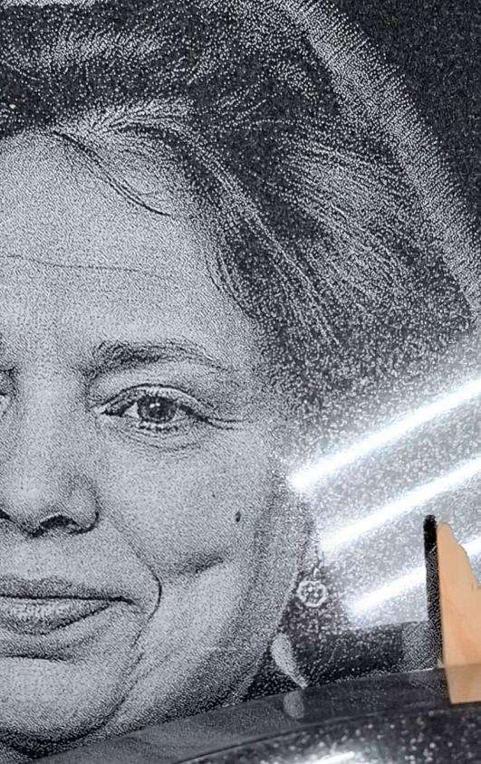

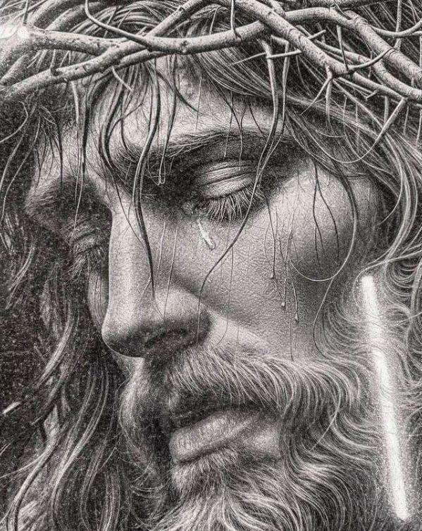

Soaring man Опубликовано 10 июня, 2025 Автор Опубликовано 10 июня, 2025 3 часа назад, basilok сказал: От чего чистит второй проход??? Думаю от недонастройки станка и не качественного подготовленного файла !!! Ошибаюсь - поясни в чем??? Ошибаетесь. Я лично вообще на промежуточные проходы не смотрю. Мне надо В ИТОГЕ чистая мягкая гравировка, в которой есть динамика размера точек (меньше на темном, крупнее и глубже на светлом. Понимаете что это дает? Должны же понимать - это дает более широкий динамический диапазон. бОльший чем когда все точки одинаковые жирнючие как у старче. А для этого нужны проходы, иначе будет рябая гравировка. А не грязная в смысле в кусках грязи и болота, как вы себе представляете. Либо делать как старче с нулевым ДД. Так что мне без разницы какой там второй или третий проход. мне надо чтоб на нужном мне проходе вышел идеальный портрет, который передал после покраски точно те оттенки что я вижу на мониторе на ретуши. Старче так не умеет, по этому он смотрит на свой один бит, дико наваливает контраст на ретушь,тк его жирными точками не так просто сделать нормальную тень и невозможно передать ретушь на камень такой , какая она на мониторе в 8 бит. переводит в бит, смотрит, возврашает 8 бит, корректирует, снова переводит в 1 бит и уже потом бъет. С вас 25 тыс

Soaring man Опубликовано 10 июня, 2025 Автор Опубликовано 10 июня, 2025 @Starche хватит уже брехать и оправдываться. Делайте дальше вашу ширпотребную дешевую гравировку с неэстетичной жирной точкой, в которую помещается побольше краски чтоб спрятать уродливую рябь, которая через годы вылезет на кладбище и люди будут в шоке что это случилось с портретом. 12 минут назад, Starche сказал: Второе - мне абсолютно не зачем делать "дикий контраст" - это ваши фантазии, не имеющие ни каких оснований. Я не один год проработал на лазере, который принимает только 1 бит. Так что басни не рассказывайте. Под такую жирнючую точку надо хорошенько наваливать контраст. Но вижу и это вы слабовато умеете тк в портретах объема оч мало. 13 минут назад, Starche сказал: Ну а крупная точка - это мне нравится. Ну конечно, ведь в нормальную точку не влезет столько краски чтоб спрятать то уродство что у вас вышло
Igor Filistovich Опубликовано 10 июня, 2025 Опубликовано 10 июня, 2025 25 минут назад, Starche сказал: Ну и один бит выдаёт ЛЮБОЙ станок - по другому он в принципе не умеет Или вы не умеете по другому работать со станком? 27 минут назад, Starche сказал: Весь портрет создаётся под ОБЪЕМ, с учётом естественной передачи полутонов. Следовательно, что бы сделать ПРАВИЛЬНЫЙ бит, мне нужна ПРАВИЛЬНАЯ, естественная картинка И этого у вас не получается, ну прям совсем. Пока уровень +/- 2010 года. 28 минут назад, Starche сказал: можно все сделать с первого раза Но, мы этого никогда не увидим, верно? Совсем не хотел лезть в эту ветку, ведь ее @Soaring man создавал для того, чтобы показывать свои работы, с чем отлично справляется, работы отличные. Но, пришли однопроходцы и снова начали доказывать, что на словах их битовая карта лучше любой гравировки... Странные... Столько обсуждать и не выделить час для гравировки всего лишь в один проход, чтоб показать - вот так могу и точка. На словах он Лев Толстой... )) 1 2

Soaring man Опубликовано 11 июня, 2025 Автор Опубликовано 11 июня, 2025 (изменено) @basilok капец вы .. мне даже дочитывать очередной ваш бред лень. Вы конечно человек технически подкованный, но крайне упёртый, что сужает динамический диапазон познания вами нового. Если и развернутый мой ответ вас не устроил, значит все ваши мотивы и вскрылись. Вам просто скучно на пенсии. Охото поспорить. Я 10 лет работаю за станками, с камнем, а вы работаете в другой сфере. В ней вы шарите, но то что вы спорите со мной о сфере в которой не разбираетесь показывает вас далеко не с лучшей стороны. То что вы доказываете мне ахинею что метод гравировки однопроходный и многопроходный не влияет на динамический диапазон рисунка, показывает не ваши глубокие познания википедии а то что у вас узкий динамический диапазон. Если на нижеприведенных гравировках вы не можете различить разницу в динамическом диапазоне, то вам срочно надо к окулисту за очками. Но если вы не видите потому что вам надо доказать вашу идею любой ценой, то вам в другой кабинет. 4 часа назад, a-revus сказал: Тебя сориман дёргают, и ты ведёшься Хайп ветки зато) форум хоть чутка оживить, повеселить завсегдатаев. 50 минут назад, basilok сказал: Черный на камне подкрасили и он стал темнее. это что-то новенькое ахаха_))))) 50 минут назад, basilok сказал: Тут ты явно не понимаешь как формируются тона не только в гравировке, а и в полиграфии в том числе. Вы путаете гравировку на камне с полиграфией и почему-то решили что это одно и тоже. И далее по тексту. Не льстите себе что вы что-то новое открываете. Всё не читал, но с начала абзаца понял о чем вы распинаетесь. Вы на столько наивны что думаете что я не в курсе про то что оттенки получаются в 1 бите за счет плотности расположения точек? Вынужден вас разочаровать. 50 минут назад, basilok сказал: Так и у тебя все однобитное или ты этого не понимаешь???? Нет у тебя полутоновых точек на изображении, так как они одинаковые цветом. Да это как раз ВЫ не понимаешь. Потому что тут ваша логика расходится с реальностью. Чем меньше точка тем она ТЕМНЕЕ. Они не одинакового цвета! Чем меньше тем и краски меньше попадает и даже если в упор смотреть то совсем маленькая точка, как одиночная точка на темном на образце с Иисусом, будет куда темнее чем жирная точка как у Старче! Можете доказывать что если расщепить их на атомы то цвет будет одинаковый, можете даже бахнуться головой о монитор. Вердикт такой: ВЫ ВООБЩЕ НЕ ШАРИТЕ В ГРАВИРОВКЕ, ПИШЕТЕ ОТКРОВЕННУЮ ЧУШЬ техническими терминами. Я если честно думал что вы умный. А вы упёртый и всё. Итого, это АКСИОМА, чем меньше точка тем она темнее, хоть с метра смотри хоть в упор. Ваши доводы, которые работают в кореле в 1 бите тут не работают. А ваша жажда доказать свою правоту, которой и не пахнет, показывает кто вы есть. Вы душнило на пенсии. Идите в шахматный клуб там вешайте лапшу людям на уши про ваши великие теоретические познания по физике камня и гравировке. 50 минут назад, basilok сказал: В завершение: восприятие на прямую зависит от расстояния просмотра которое определяет разрешение гравировки(печати). Ну, хоть одна здравая мысль. Только вынужден вас разочаровать. Вы снова ничего нового мне не открыли. Это познания уровня школьника. А вы выставляете чуть ли не как научную диссертацию ) Да, как раз с двух метров размер точек будет еще явственнее влиять на восприятие. Но и сблизи они по яркости будут отличаться Изменено 11 июня, 2025 пользователем Soaring man 1

Soaring man Опубликовано 11 июня, 2025 Автор Опубликовано 11 июня, 2025 ИТОГО. Я вам привел конкретные примеры где очевидно как размер точки и проходы влияют на качество гравировки и количество оттенков. Не надо более пустословить. Хотите что-то доказать - ПОКАЖИТЕ и докажите на реальном примере. Болтать языком любой горазд. И слушать вас надоело. Не интересно. Вы спорите не чтоб прийти к истине, а чтоб доказать своё и дискредитировать меня, ведь вы, как оказалось, подлый человек. 1 минуту назад, basilok сказал: Photoshop , к твоему сведению, ведет переращеты в Lab пространстве. L - это канал яркости в градациях серого (ЧБ картинка) , а о цвете все в каналах A и B. Я в курсе что такое LAB. Не поверите, даже Маргулиса читаю и цветокоррекцию в ЛАБ провожу периодически. Только, скажите на милость. ПРИЧЕМ БЛИН ТУТ ВАШ LAB и канал L?????? Мы с вами о гравировке на камне говорим, это не одно и тоже что обработка фото в фотошопе! И еще момент. Вы снова промахнулись)) Фотошоп ведет перерасчеты в ЛАБ лишь в определенных случаях, если конечно вы сами не выбрали это цветовое пространство. Так что и ваши знания ну, так себе 6 минут назад, basilok сказал: Совершенно верно !!! В изображении это сымый темный и самый светлый. Ну , и какой смысл был в итоге в вашем замечании? Я вам говорил о динамическим диапазоне конкретно цвета точки, от серого к светло серому. Чем тут этот термин не подходит? Или вам лишь бы написать очередную ерунду в попытке выставить меня в чем-то не правым? Ох, как же это низко и гнусно.... фу
