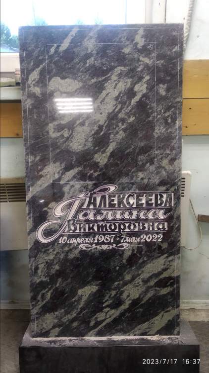

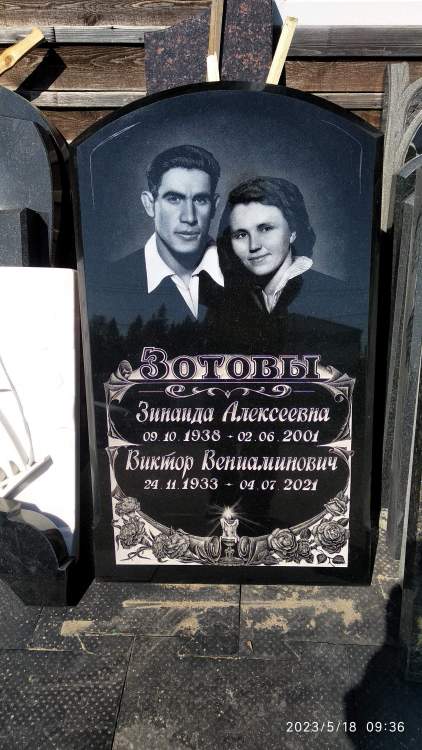

-5463055820938924995_121.thumb.jpg.0cc35136314f2717b8a5c7bd14d1679e.jpg-5463055820938924994_121.thumb.jpg.f023baa770826bb80f549f546b62427b.jpg
Хотел сделать так, а они захотели так
Похоже кошель в кармане очень тяжёлый. Он точно штаны не потеряет, если ремень на уровне запястья ???

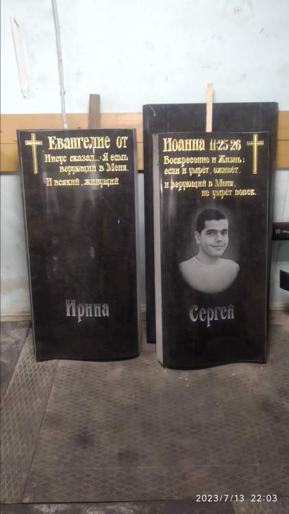

В 03.08.2023 в 16:37, nipupov1 сказал:
Небольшое замечание. Может кому-то пригодится. В Евангелии, как и вообще в канонических (православных) церковных текстах, не употребляется буква ё. Хотя в данном случае это может быть не синодальный перевод, т.к. кресты католические.
Клиент всегда прав, но, не всегда...
Первый вариант намного лучше:good:
Вот, вот, и я пытался переубедить, но не получилось. Закончились деньки когда делал, что нравилось:aak:

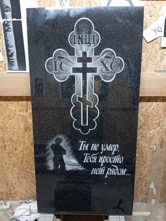

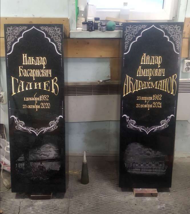

Лицевая и обратная стороны
Скрытый текст
  • Нравится 4
То же двухсторонний
  • Нравится 4
Да, совершенно верно!!!

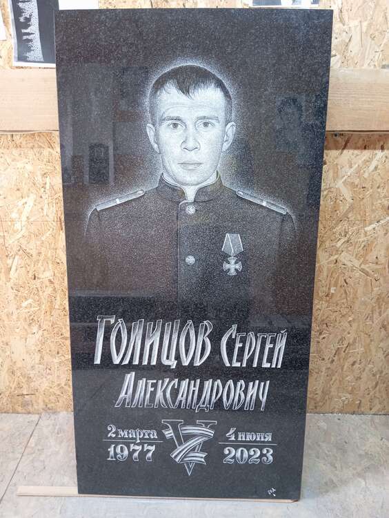

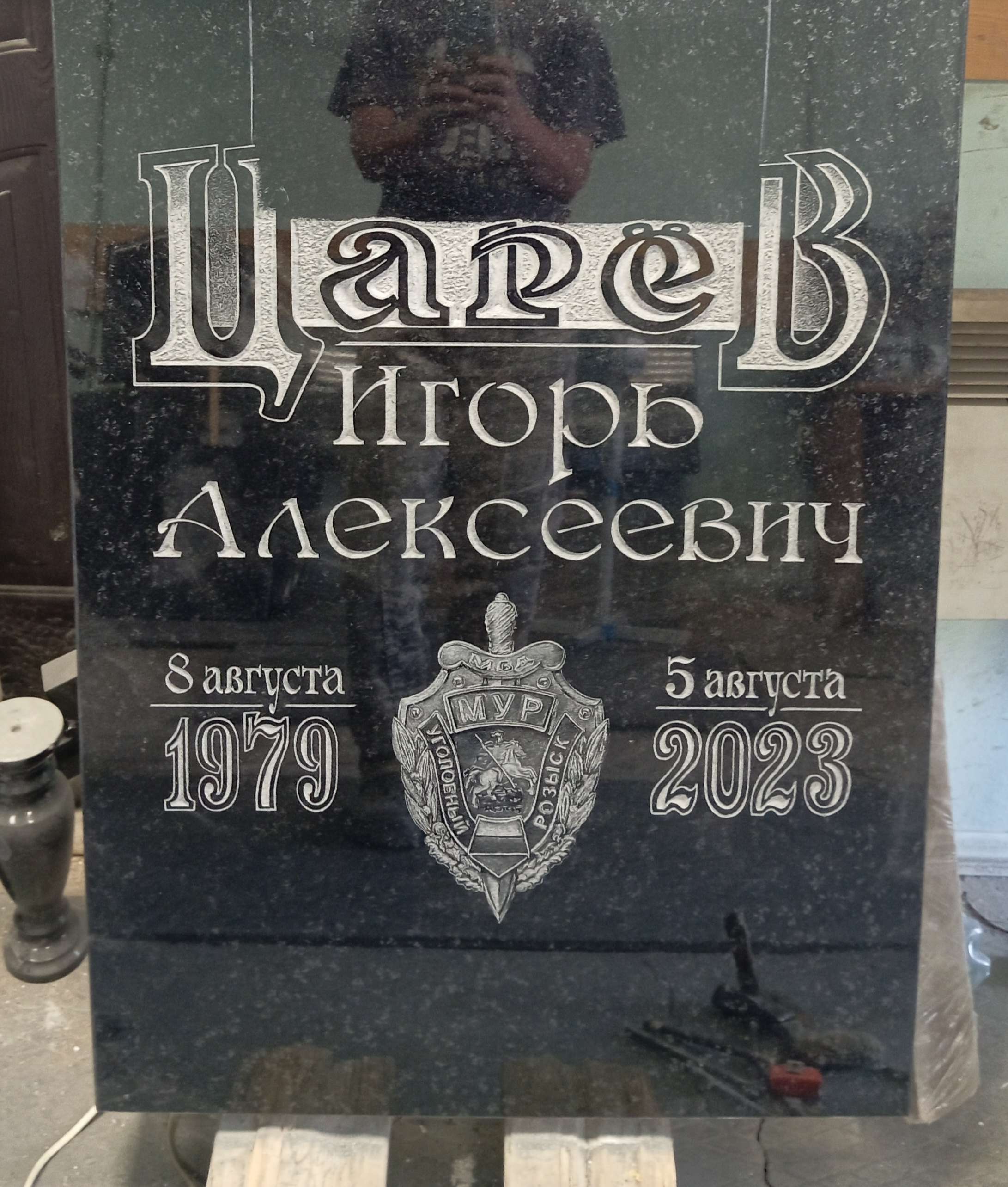

Но заказчик сказал,,  Во, во, вот так хорошо!!! "

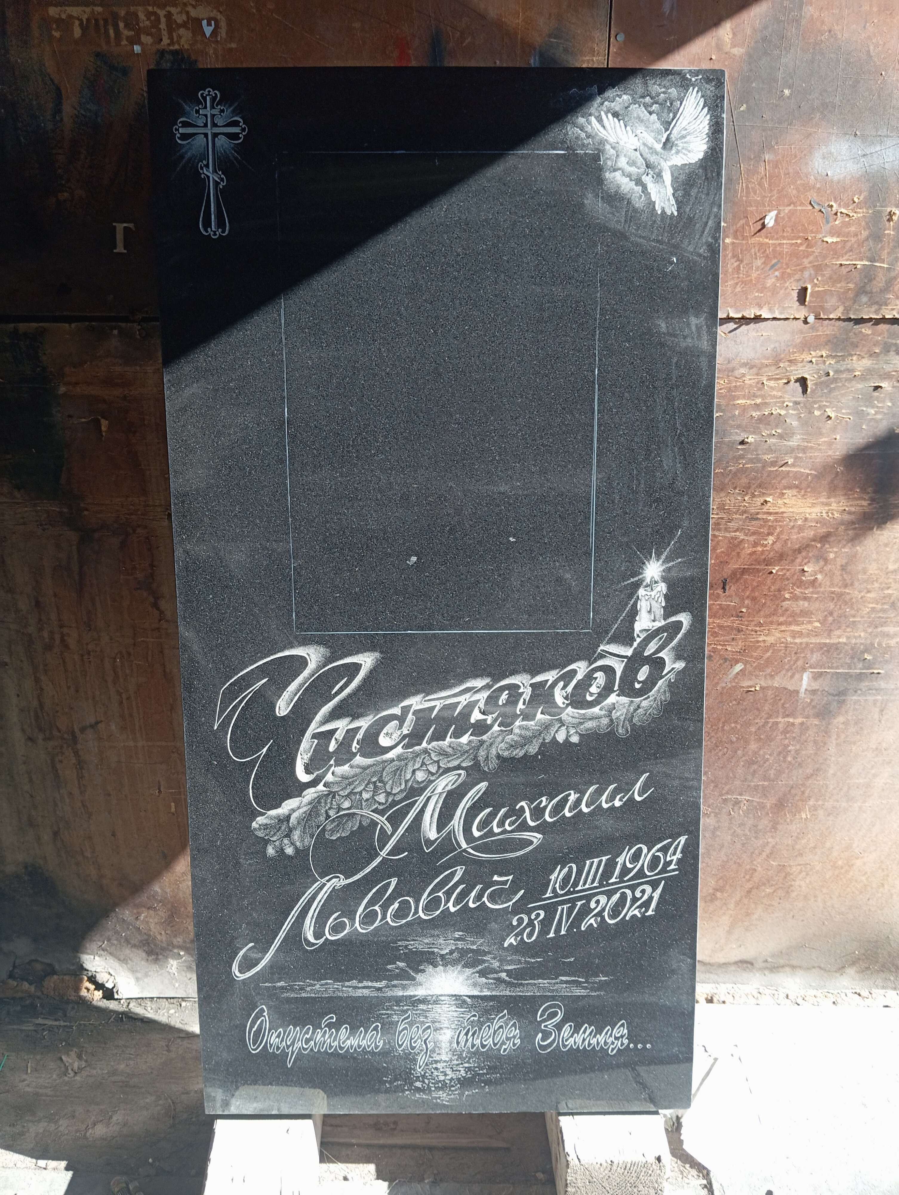

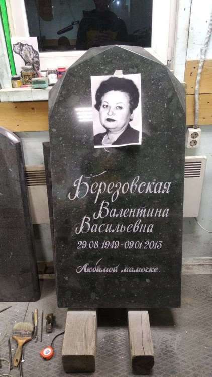

@nipupov1 то есть заказчик стоял за спиной, пока вы делали кернинг?
Да, карандашом возил по камню.
Вся разметка  до заказчика и при заказчике
Изменено пользователем nipupov1
Так получилось, что это год "Мансура" Получился
"Слепой" камень:aak::crazy::bad:
  • Нравится 5
  • Поддерживаю 1
9 часов назад, nipupov1 сказал:
Слепой" камень
Почему "слепой" камень...?
Изменено пользователем fenix
Когда размечаешь черным карандашом - видно. А вот когда обводишь победитовой чертилкой - ниХРЕНА НИЧЕГО не видно.А еще если стереть карандаш водой- то ВООООБЩЕ можно всё* по новой* писать ( стариковский способ)    Можно конечно и по распечатке или песком  (компьюторным шрифтом) сделать. но как говориться это совсем другая история.
И скол у него - цвета камня
  • Поддерживаю 1
@nipupov1 Я в своё время красил стелу разведённой фасадной водоэмульсионкой. Так получается работать как по бумаге. После обводки/расчерчивания просто стирал сухой посудной мочалкой (мелким скотчбрайтом). Сухая краска втирается в разметку и удобно работать. До этого использовал рулонную бумагу для принтеров (или факсов, не знаю). Она тонкая, гладкая и довольно прочная. Через неё сразу удобно машинкой размечать. Минус в том, что на холодном камне от влажности деформируется.
  • За умную мысль 1
  • Поддерживаю 2
Точно сказано.
А я теперь ,  чётко отрисовываю чёрным карандашом и по нему прям машинкой, потом стираю карандаш водой( всё пропадает)  жду когда высохнет (или феном) а потом зубным порошком( или белой краской) втираю в камень.   Всё видно( типа лайфхак)
@nipupov1 В таком случае лучше белым карандашом. Грязи меньше. Стелу только хорошо прогреть перед разметкой.
