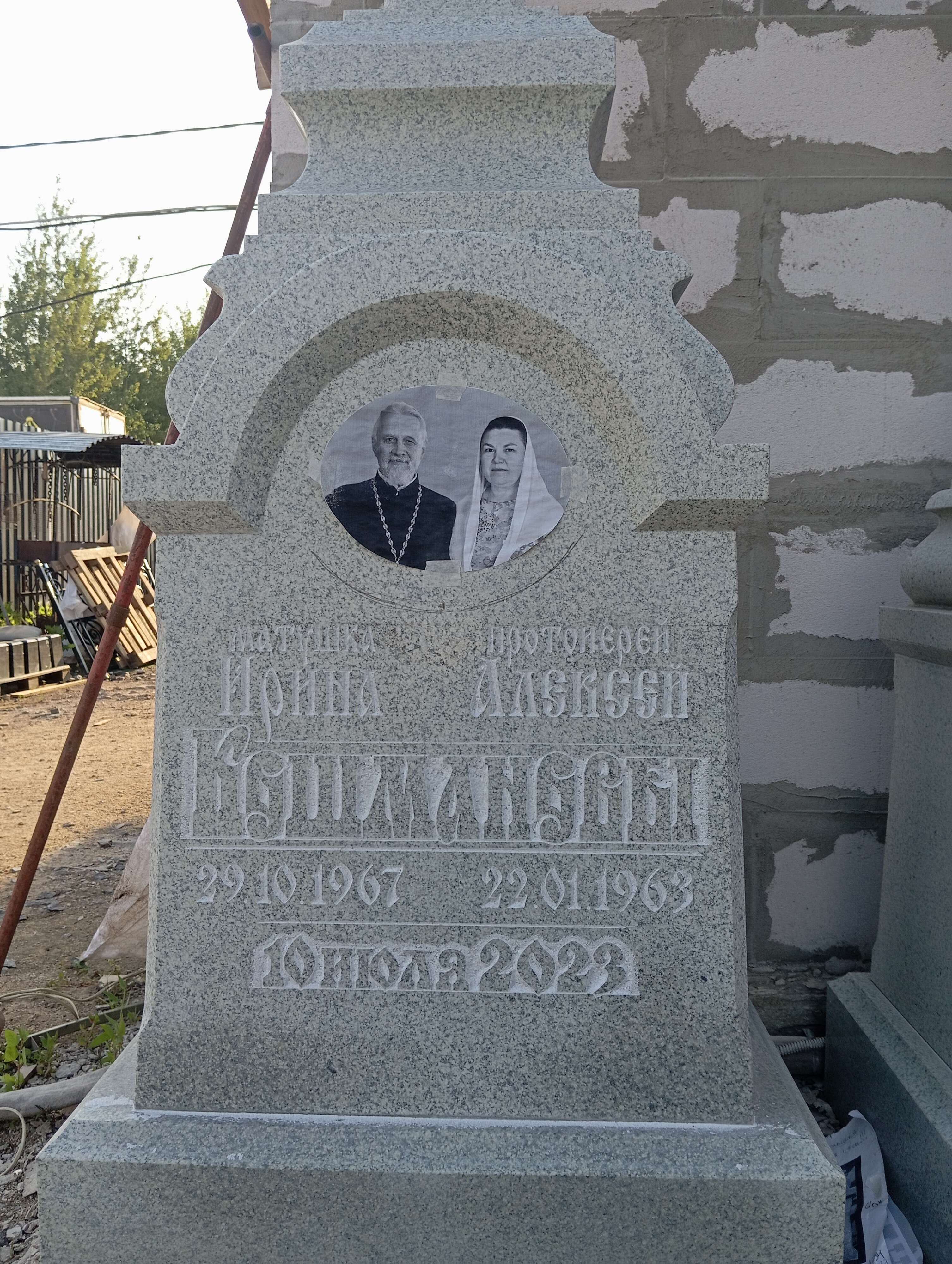

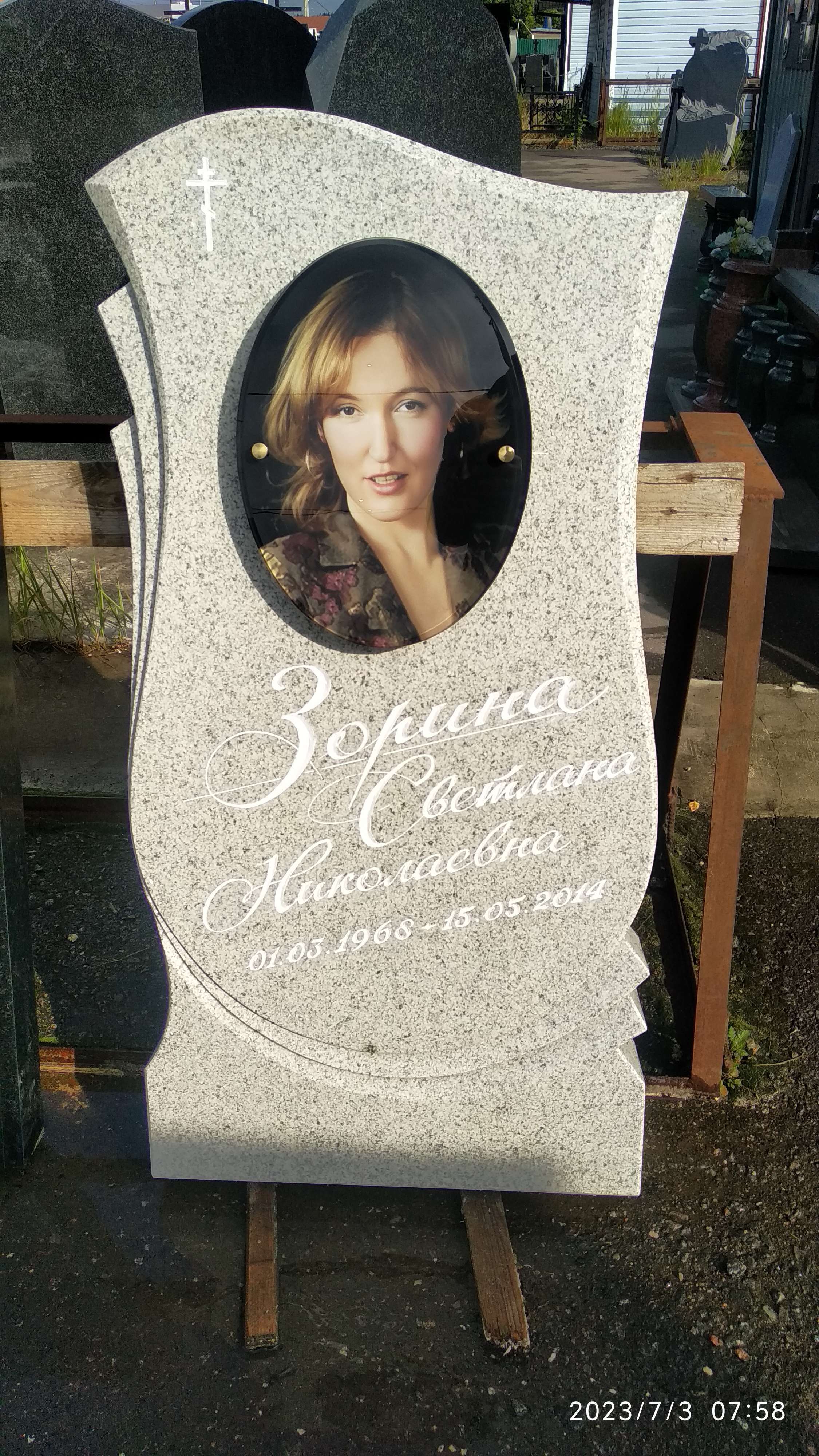

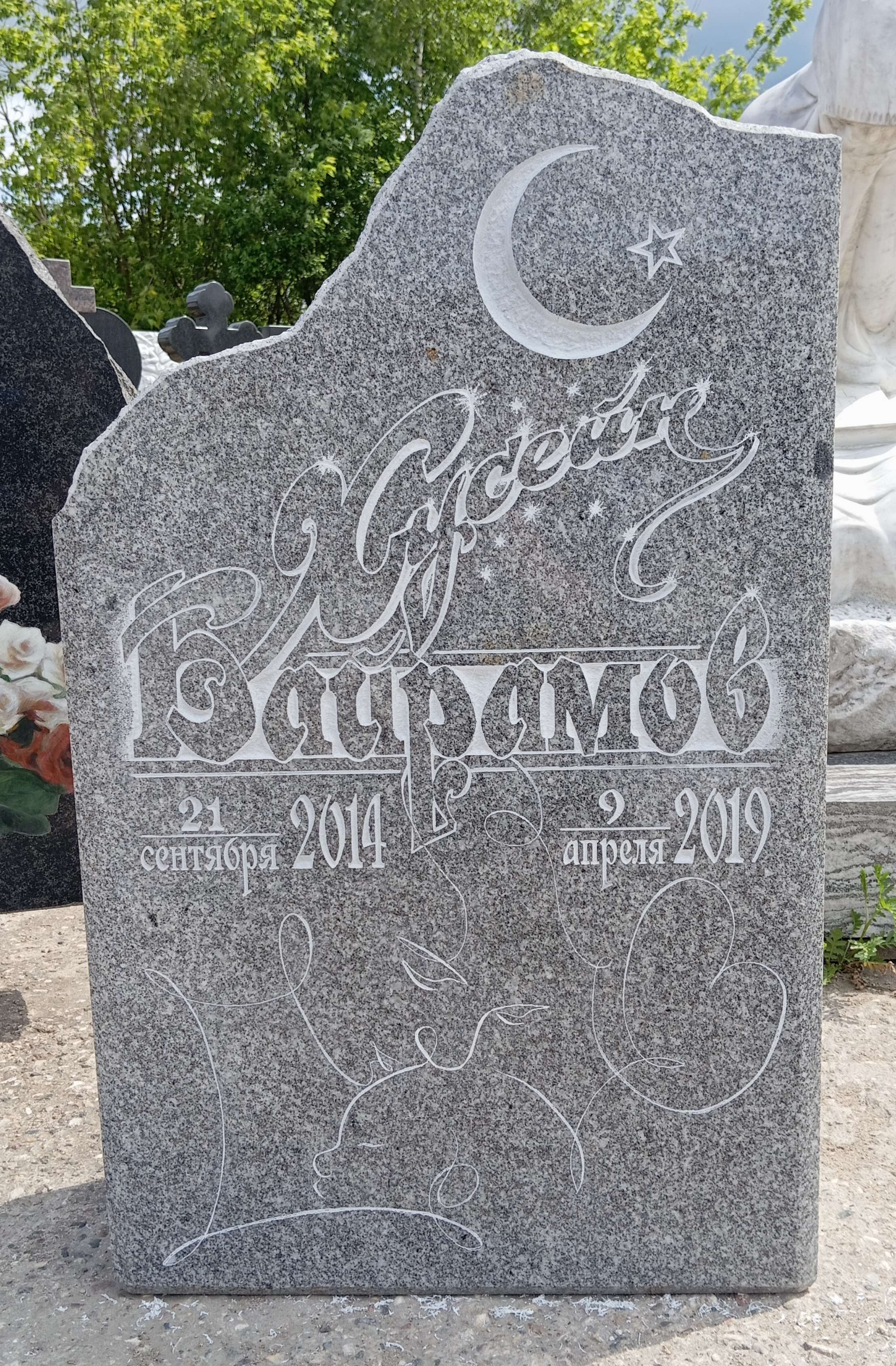

nipupov1 Опубликовано 30 ноября, 2025 Автор Опубликовано 30 ноября, 2025 Белым по белому, не видно на расстоянии шага и фото заказчику не пошлёшь, не поймёт
zelenok Опубликовано 30 ноября, 2025 Опубликовано 30 ноября, 2025 9 часов назад, Денис Давыдов сказал: Сухая краска Или отработанной копиркой возили по разметке или простым карандашом штриховали риску и остальное стирали прям пальцем 1

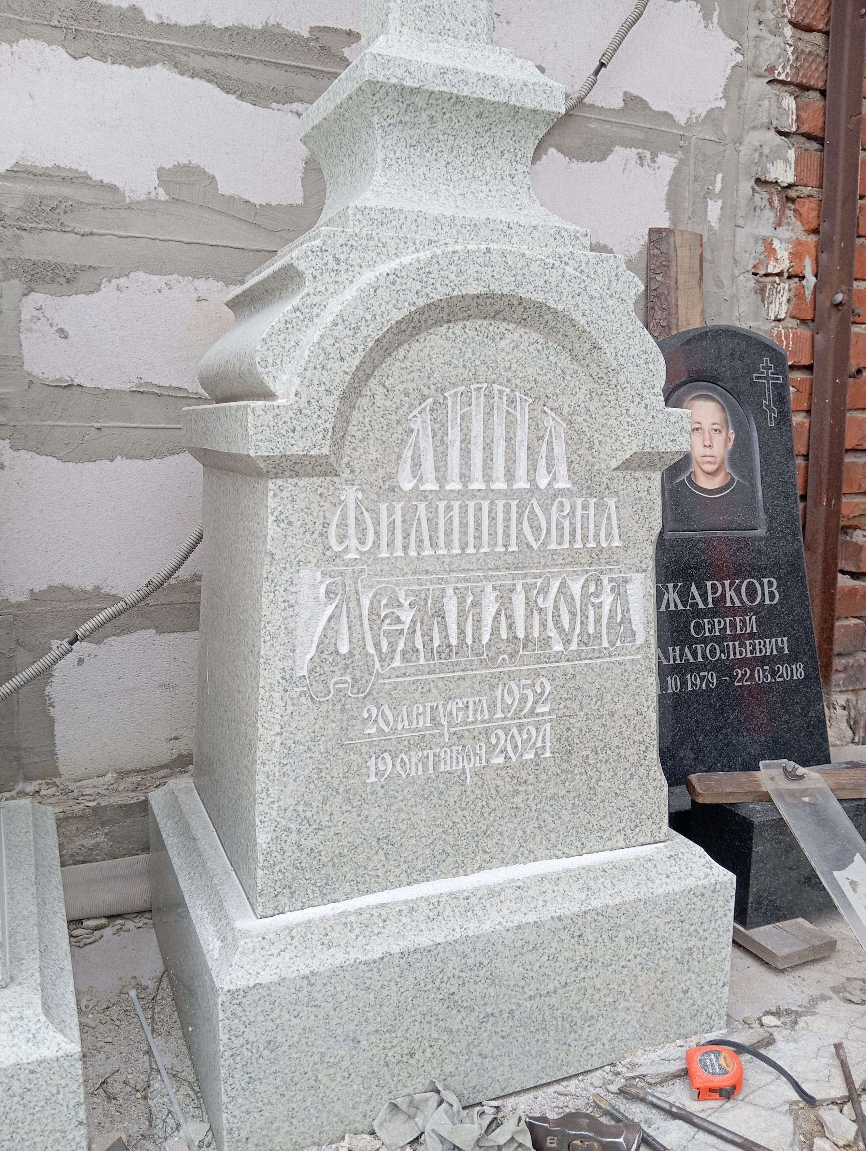

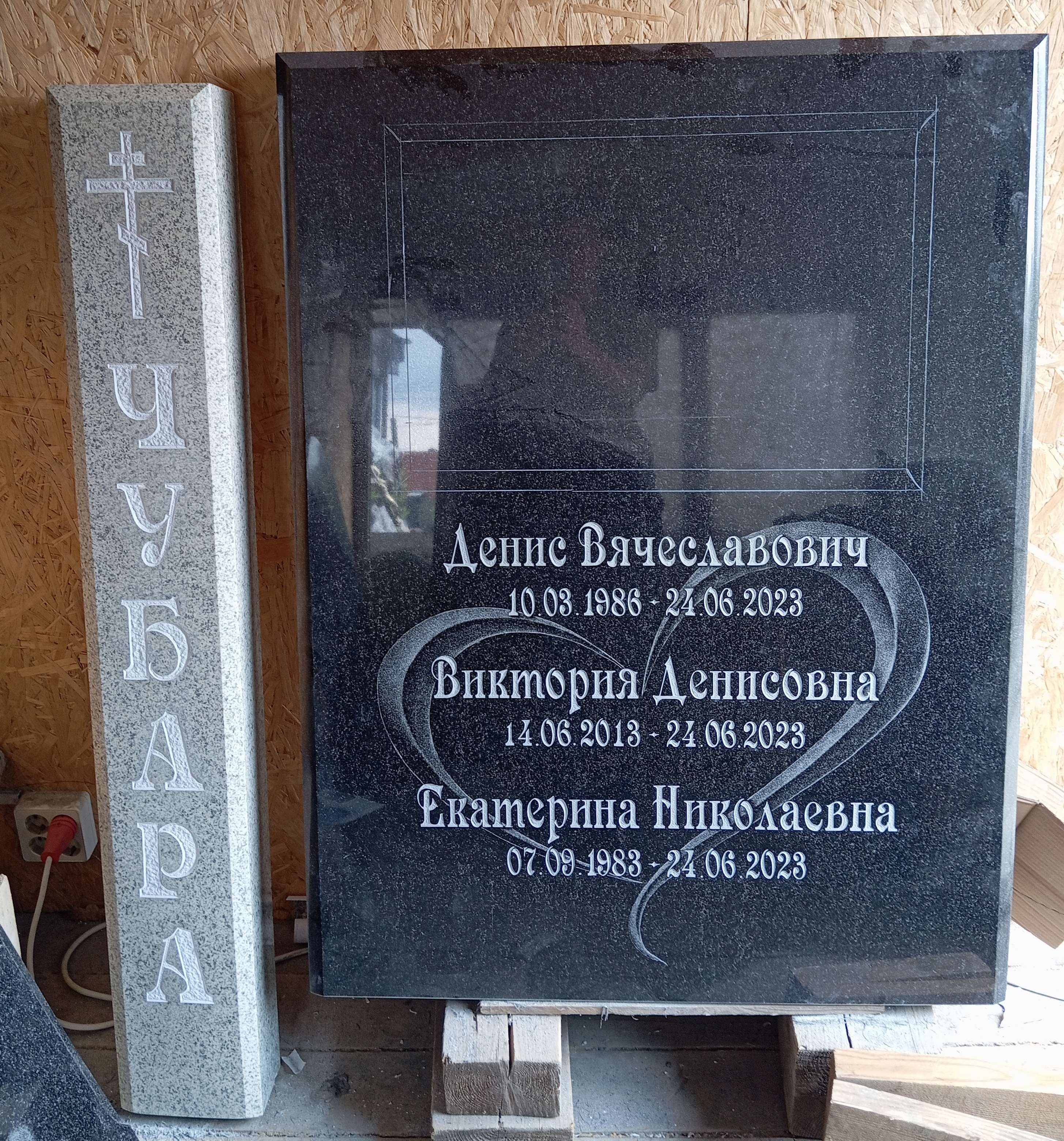

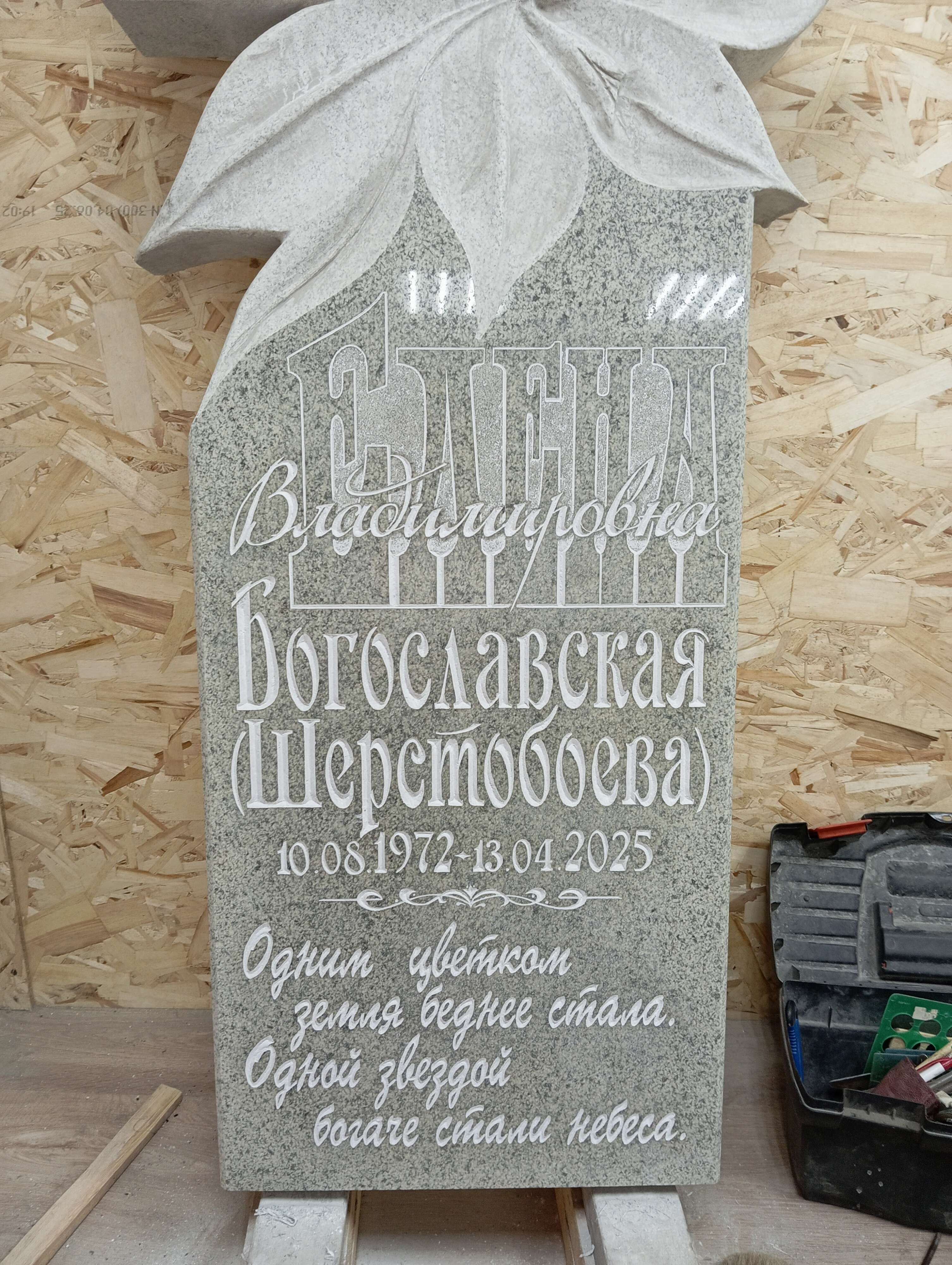

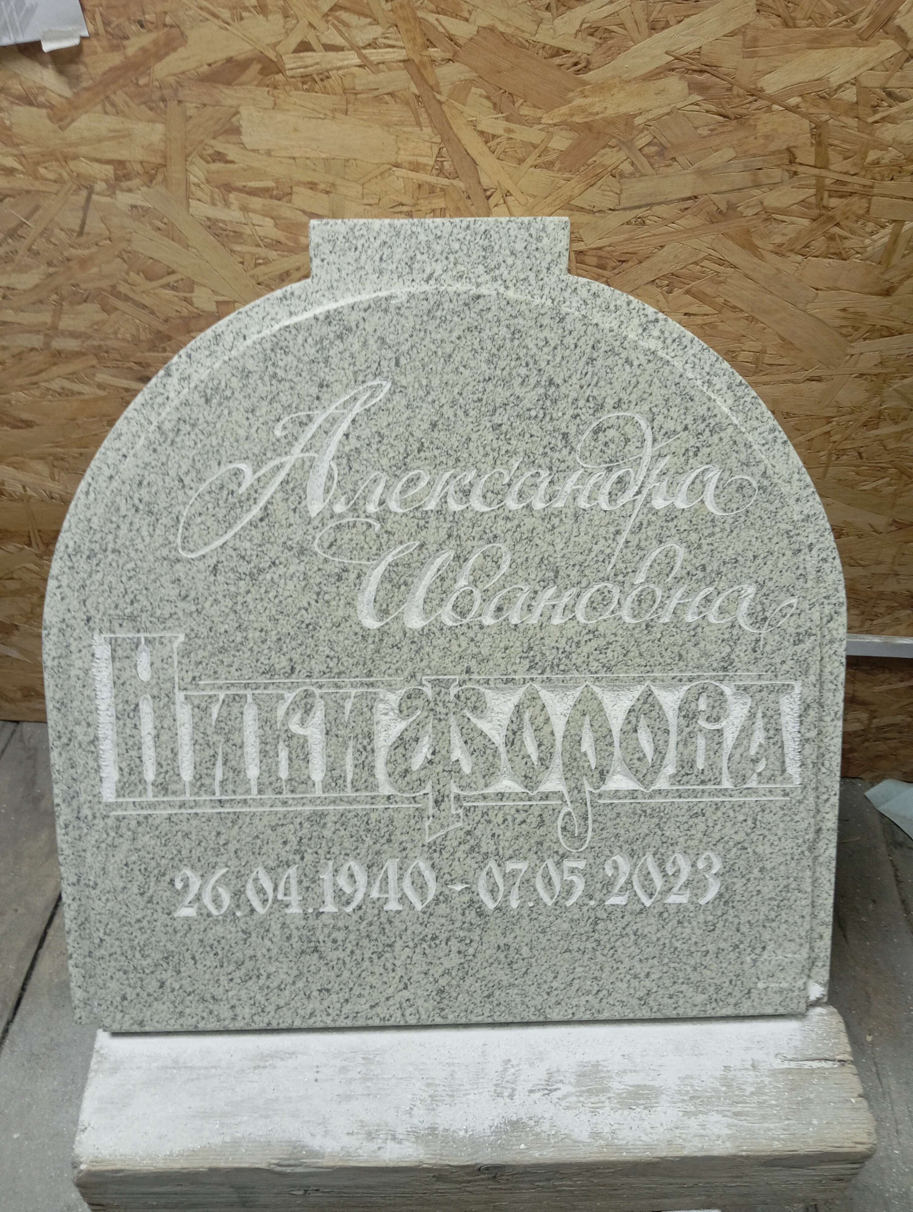

nipupov1 Опубликовано 1 декабря, 2025 Автор Опубликовано 1 декабря, 2025 Не судите строго или судите. Ни кто из портретистов не согласился делать (цена). Сделал сам, начиная от макета и до финиша . Фото брал из инета. Забытые актёры и актрисы ( родственников не осталось) аля бесплатно(зима) Всё ручками, кроме поэта (портрет и рябина - станок) 2 1
Денис Давыдов Опубликовано 2 декабря, 2025 Опубликовано 2 декабря, 2025 11 часов назад, nipupov1 сказал: Не судите строго или судите. Здесь, конечно, есть к чему прицепиться. Даже не беря во внимание сами портреты. Почему-то везде посыпалась композиция. Начнём с того, что в одном макете с текстом не желательно использовать более трёх разных шрифтов. Но это вопрос особый и подход к нему специфический. Данильченко прослеживается попытка передать стиль советского плаката. Только с размерами и расположением элементов небольшой диссонанс. Передний (основной) портрет выглядит зажатым в угол, а второй портрет не дополняет композицию, а берёт на себя основное внимание. Блоки текста хочется сделать больше. В частности размер и относительная ширина букв фамилии. Меерович задумка обыграть фамилию неплохая, вот только шрифт не совсем подходящий и чуть зажат по ширине. Фото просто просится сделать в 1,5-2 раза больше. Глазова не получилось связать верхнюю и нижнюю часть в одну композицию. Можно было поиграть с расположением киноплёнки, сделав её единой сверху вниз. Портрет получился чуть зажатым по высоте. Можно верх головы расположить за пределами кадровой рамки. Чтобы добавить чуть больше "воздуха". Нещипленко зажата композиция по высоте. При том, что снизу место есть. Шрифт фамилии нечитаем. В частности буква "Н". Портрету опять же не хватает воздуха. При таком расположении верх головы можно отправить за пределы кадра, чтобы максимально акцентироваться на эмоции, либо делать с отступами, для портретной компоновки. Когда голова касается края кадра - идея не очень. Как-то так. Подушнил-поумничал. 1
nipupov1 Опубликовано 3 декабря, 2025 Автор Опубликовано 3 декабря, 2025 Спасибо ДЕНИС за критику. Хотел сделать не обычно, не стандартно для кладбища, не по высокохудожественной композиции. С Вашей грамотной критикой, По-моему получилось 1
