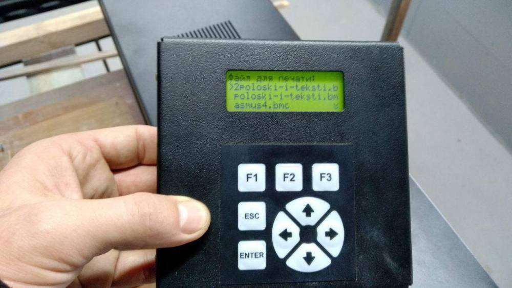

abri Опубликовано 21 января, 2020 Опубликовано 21 января, 2020 @Mystery У Зубров это для "разогрева" перед началом гравировки в одну сторону проедет, потом в другую. Как-бы проверяет, чтоб ни чего не мешало. За пару дней работы с Миртелсом я так и не понял почему он странно так гуляет. Тупо много раз запускал обход по контуру одну и туже картинку и иногда контуры были разными. Слабое место у этих станков это контакты на флешке. Нужно постоянно вытаскивать и вставлять флешку на каждый памятник. И флешка из за контактов постоянно будет глючить, что ведёт к переполировке памятника. 1
Mystery Опубликовано 21 января, 2020 Опубликовано 21 января, 2020 14 минут назад, abri сказал: Слабое место у этих станков это контакты на флешке. Да SD карта на контроллере прикреплённом к станку - не лучшее решение. Пыль туда попадает в достаточном количестве. И заглушку не поставишь, станок без карты не работает. 1
