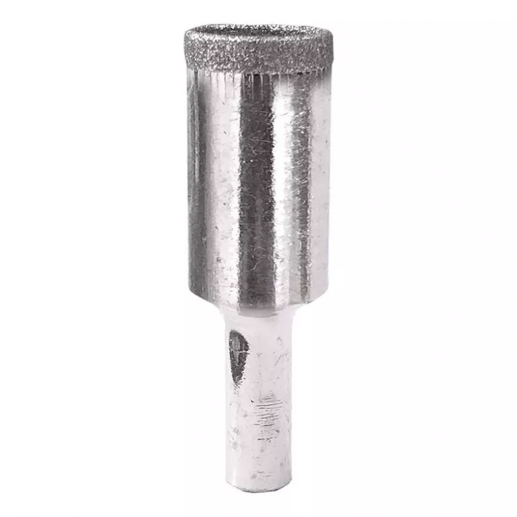

@AndreyTar хорошо Андрей. Я родился в Казахстане, г. Рудный. Учился в ЧХУ, в 92-м вернулся в Рудный. Ну а 05-м меня потянуло на профессиональную родину?. Андрей, чем лучше сверлить статую под пирон? Я полоцкий сверлил обычным светлом по металлу слегка изменив заточку, полагаю коелгу можно так же, но будет тяжковато. Перфоратором долбить нельзя, попадётся косослой... и "годы" работы коту подтереться?
@Нурислам

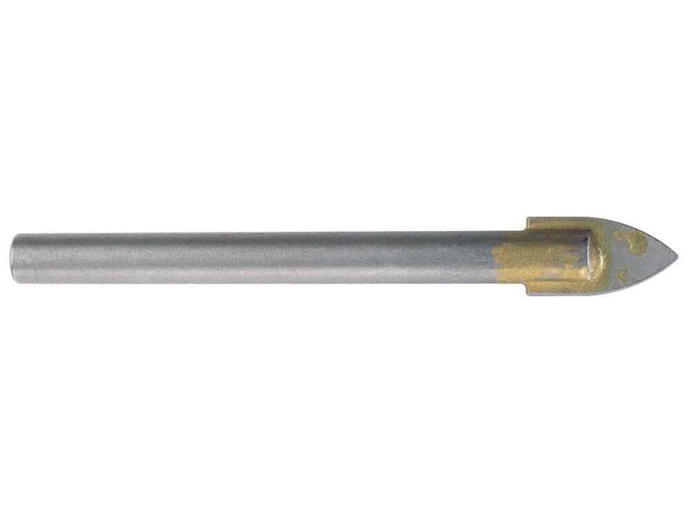

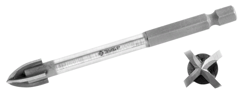

коронкой, или сверлом по кафелю. По кафелю и плитку гранитную очень хорошо сверлить, колодец из пластилина лепишь вокруг нужного места, водой заливаешь и сверлишь в нём.
коронка
по кафелю
@AndreyTar а на какую глубину, и как выбить столбик. Буду сверлить "днище" у статуи,и ванночка из пластилина вряд-ли поможет. Кстати такие коронки можно цетровать. В хвоствике есть отверстие внего вставляется гвоздь. А в камне сверлится отверстие, сверло подходящим под гвоздь. И вуаля коронка не пляшет и сверлить где надо
Я так в курнах делаю отверстия для слива.

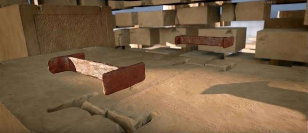

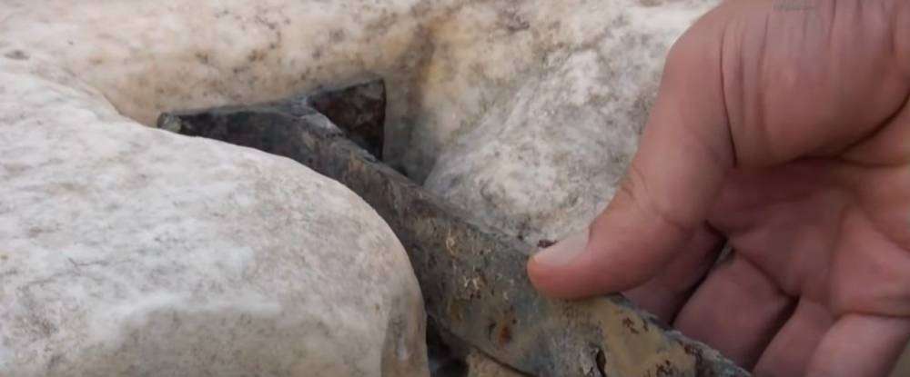

Совет дам, не ставьте мрамор на металлические штыри. Когда стали этим промышлять повсеместно, испортили таким образом многие древние артефакты, от архитектуры, до скульптур. Это  наверное с эпохи Возрождения пошло, как стали находить древние вещи и вплоть до начала 20. Потом в нашей стране эрмитажные реставраторы придумали способ - покрывать металл серой и только потом вставлять в мрамор для усиления.

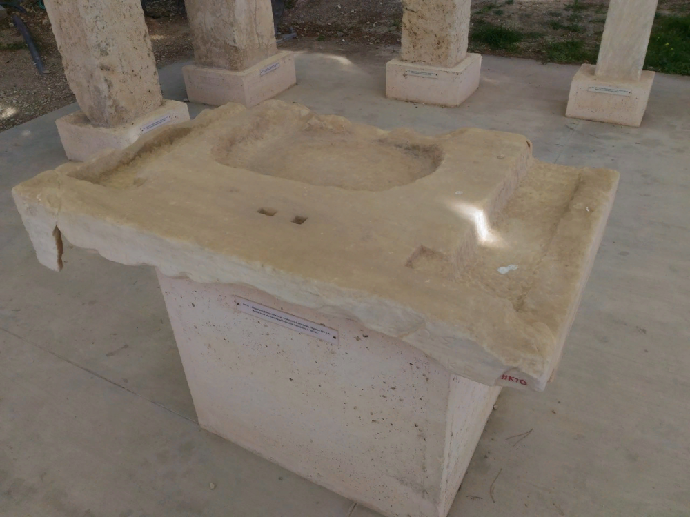

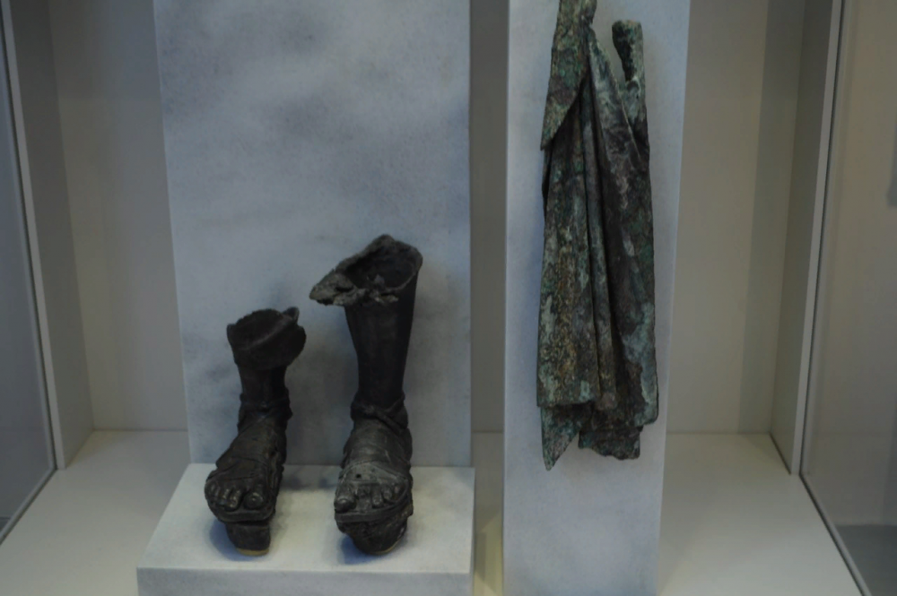

Греки жили в сейсмо опасной зоне, и крепили камни между собой бронзовыми скобами, которые заливали свинцом , бронзовые скульптуры на мраморные основания ставили тоже заливая свинцом.
Вот постамент и ниже дошедшие до нас ноги, представить как все было, можно.
Но сейчас есть пластиковая арматура, и только на нее ставьте все. Под нее и сверлите.

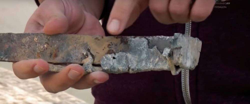

окисление железа, ржавчина со временем вылазит, т.к. мрамор впитывает окислы ( и не только , все кто с мрамором работают знают, что даже плохие палки между стеллами могут оставить след). На скульптурах со временем вылазит к поверхности, конечно сроки не в 20-50 лет, но все же. В другой теме  "о покраске" видео выставил о реставрации Парфенона, посмотрите . Есть там и об этом, как использовали дешевый свинец и что произошло за сотню лет, теперь все меняют на титановое с 40 минуты.

свинец хорошее с одной стороны, не влияет на мрамор, но мягкий, подвержен деформации. Древние греки блоки построек крепили между собой на бронзовые или железные , чтобы они не ржавели заливали все свинцом. Греция сейсмоопасная зона, и свинец давал ход между блоками, не давая разрушаться зданиям.
