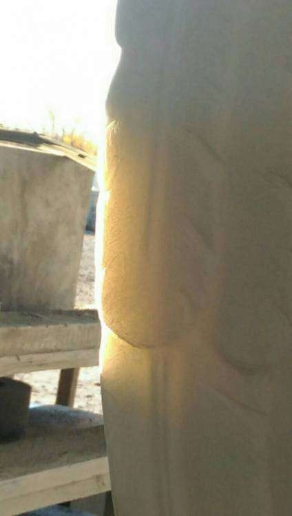

 Камень названный в его честь - роскошный, на свету он просвечивает и отливает желтоватым цветом, хотя сам белоснежный.

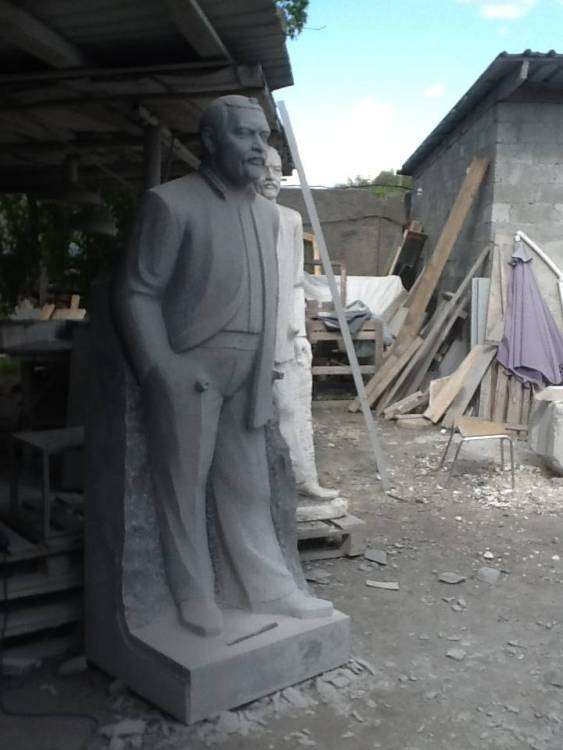

13.07.2020 в 20:46, старик сказал:
Ленин? Показалось))

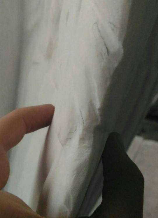

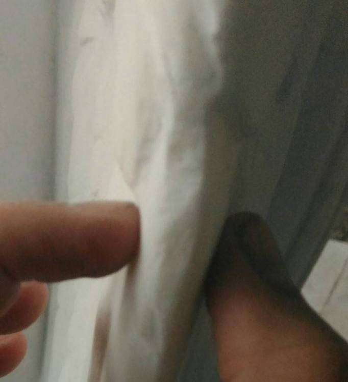

Это всё к слову об итальянском мраморе, толщина пера в начале около сантиметра, если сантиметра четыре вглубь - толщина примерно 3 см. Выше фотография, как при такой толщине он пропускает солнечный свет, при этом еще цвет становится желтый.
