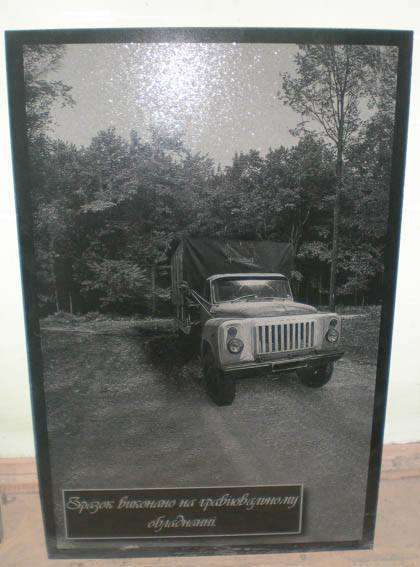

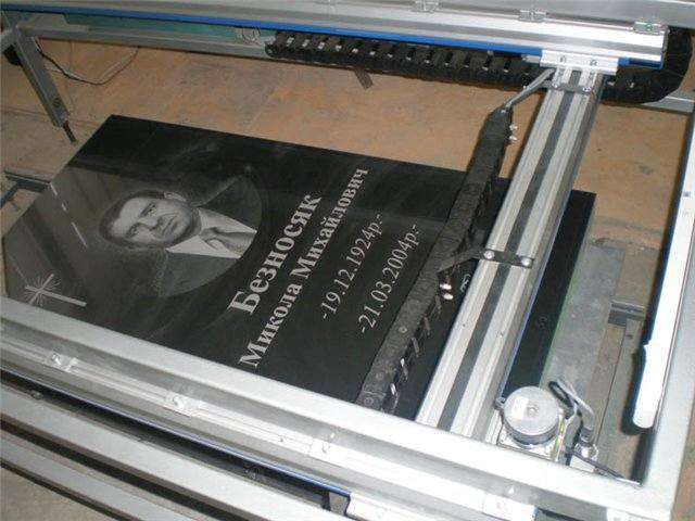

Blef Опубликовано 29 января, 2009 Опубликовано 29 января, 2009 №1. Не наклеено. Реально, на базальтовой плитке 40х60см. №2 Общий вид рабочего состояния. №3 Стандартная работа на базальтовой плите. №4. Макро съёмка.

Mansur Опубликовано 29 января, 2009 Опубликовано 29 января, 2009 По поводу белых мух. Зима просто А есть другой вариант кроме мух и простого блура?. В остальном понял. Сразу бы выставил: Исходник-Ретуш-Гравировку, может не пришлось выслушивать Асфальто-Ведро-Музыку
