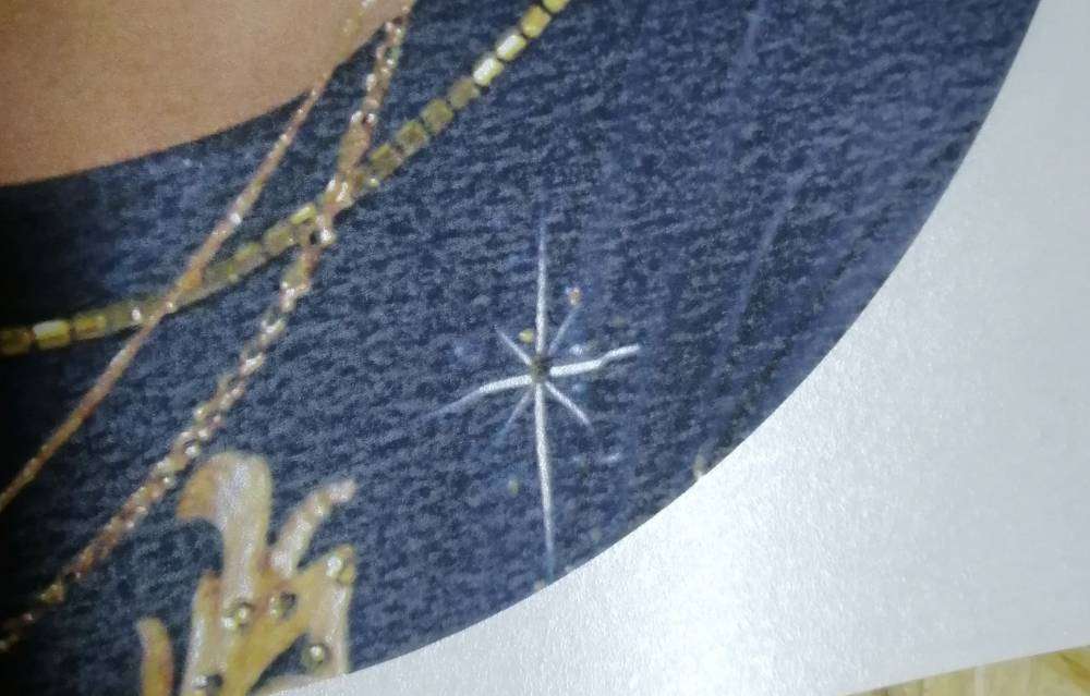

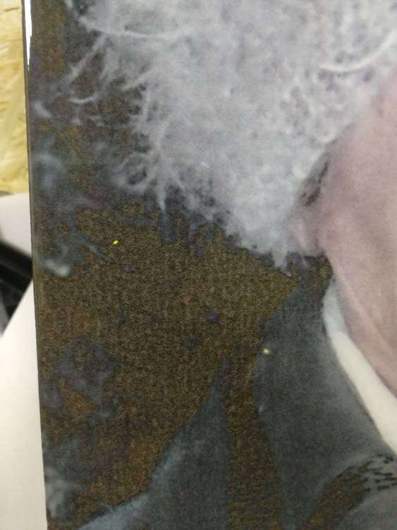

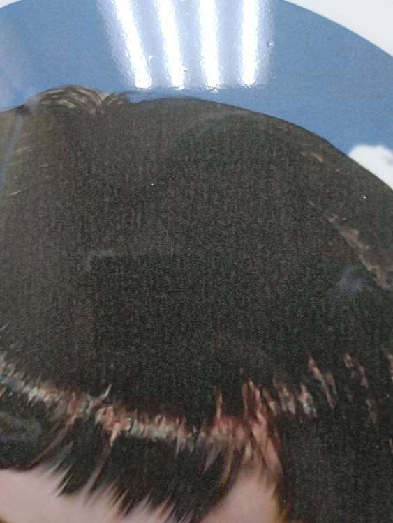

АлексейСлав Опубликовано 25 марта, 2020 Опубликовано 25 марта, 2020 Доброго всего, друзья. Помогите, может кто сталкивался, с печатью на декольном Ricoh 830 (может вы на своём принтере сталкивались с таким). При печати принтер печатает наплывами, и всё бы ничего, НО на черном эти наплывы с желтым цветом, который после обжига усиливается. На маленьких заготовках 13х18 см, 18х24 см это не сильно заметно и заказчики не обращают внимания, а на больших (больше 20х30см) сильно режет глаз при близком рассмотрении, и заказчик отказывается принимать. В чем может быть причина, и как вылечить??? Заранее благодарен.
