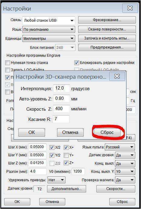

Илья43 Опубликовано 26 апреля, 2020 Автор Опубликовано 26 апреля, 2020 при сканировании станок пишет: "Значение шага по оси Z не совпадает с измерениями датчика R. Параметр "шаг Z" будет изменен на 0.02500 мм. сохраните измененные настройки в станке. нажимаю ок . далее двигатель при сканировании судорожно дергается. у меня всегда стоял шаг по Z 0.01250мм и все было ок. а сейчас вот это. Как победить и в чем дело???

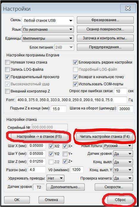

granit32 Опубликовано 26 апреля, 2020 Опубликовано 26 апреля, 2020 (изменено) Похоже на не совпадение настроек станка и Engrave. Попробуй выгрузить настройки из станка и сохранить. Если нет делай сброс и грузи в станок 13 минут назад, Илья43 сказал: Как победить и в чем дело??? А лучше сразу сброс, а потом настройки в станок если сам ничего не настраивал И тут еще можно сбросить Вот тут Engrave мне из Сауно присылали: https://cloud.mail.ru/public/mK1N/3xDXzT82S Изменено 26 апреля, 2020 пользователем granit32
Илья43 Опубликовано 26 апреля, 2020 Автор Опубликовано 26 апреля, 2020 (изменено) 18 минут назад, granit32 сказал: А лучше сразу сброс, а потом настройки в станок если сам ничего не настраивал сброс не помог пишет то же. Возможно люфт по оси Z ? я чутка гайку швп ослаблял. визуально люфт не наблюдается Изменено 26 апреля, 2020 пользователем Илья43
granit32 Опубликовано 26 апреля, 2020 Опубликовано 26 апреля, 2020 2 минуты назад, Илья43 сказал: Возможен люфт по оси Z Мне кажеться тут дело в программе. Сауно тупит. Это бесконечная борьба и страдания. То одно то другое и все не логично и загадочно. Либо привыкаешь либо продаешь 27 минут назад, granit32 сказал: Вот тут Engrave мне из Сауно присылали: https://cloud.mail.ru/public/mK1N/3xDXzT82S Попробуй вот это поставить

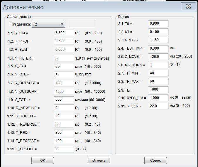

Илья43 Опубликовано 26 апреля, 2020 Автор Опубликовано 26 апреля, 2020 11 минут назад, granit32 сказал: Жесть конечно. Желаю победы!!! если не затруднит скинь настройки датчика T2
granit32 Опубликовано 26 апреля, 2020 Опубликовано 26 апреля, 2020 2 минуты назад, Илья43 сказал: настройки датчика T2 Я не на работе сейчас. У меня на компе Engrave стоит. Я их не менял, поэтому наверное стандартные будут и на работе. Кстати если переустановить Engrave все сброситься на заводские:
Илья43 Опубликовано 26 апреля, 2020 Автор Опубликовано 26 апреля, 2020 (изменено) Всё точно так же в настройках. Ничего не понимаю. Возможно дело в пропуске шагов двигателем??? напряжение мало? Мотор я поставил идентичный, снятый с Х оси сауновского лазера Изменено 26 апреля, 2020 пользователем Илья43
granit32 Опубликовано 26 апреля, 2020 Опубликовано 26 апреля, 2020 С Древним: https://graverstone.ru/profile/9668-drevniy/ Он разбирается в этих делах
